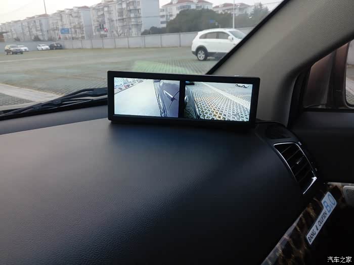

最后方案选择了外加屏幕,屏幕大看着舒服,也不用器左右切换

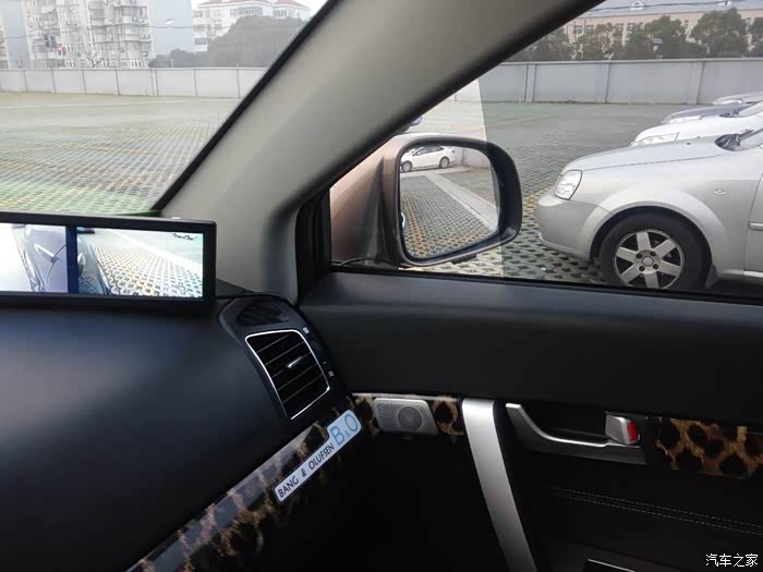

观测左右两边的盲区,走小区两侧都是车位很窄的路上比较方便

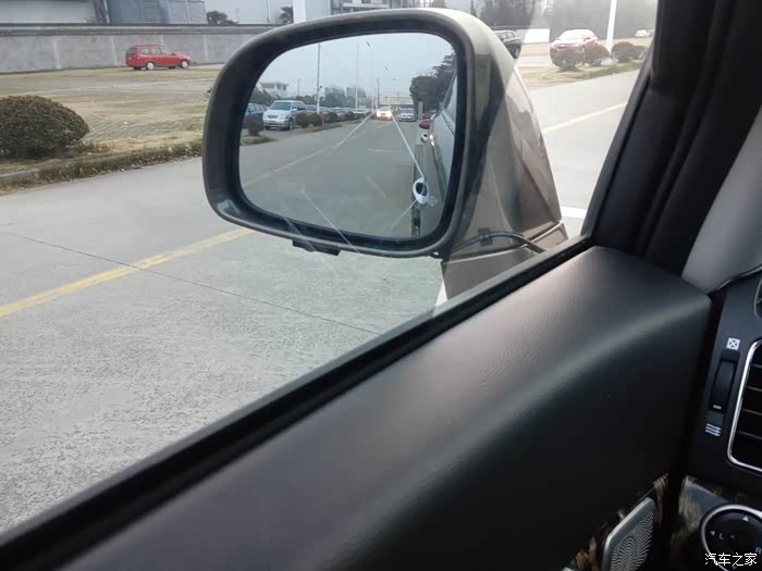

后视镜下那个小的黑方块就是摄像头了,上面还带有LED补光灯,当夜里走在没路灯的狭窄巷子里时有用
走线时要注意后视镜折叠,不要拉扯到电线

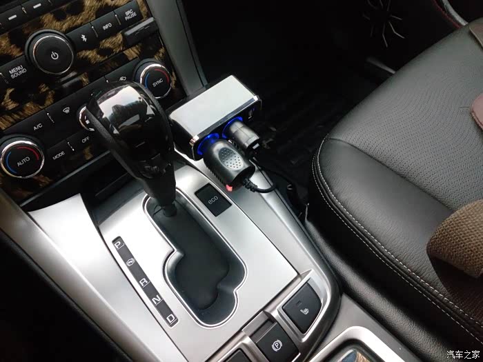

总电源用的点烟器,因为行车记录仪也要接电所以买了个点烟器一分二的转接头,上年还带了USB进口方面手机充电,左边第一个插头为记录仪,右边那个就是摄像头的了,插头上那个突出的按钮就是开启LED补光灯,再按一下关闭,中继盒子放在了副驾驶的小抽屉里。

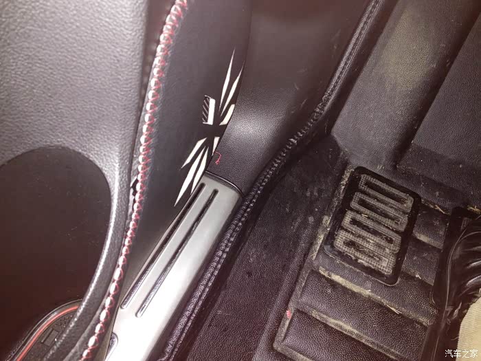

线走车门铰链那边的缝隙,那里缝隙最大,不会挤到电线,然后一路往下到,门栏那里缝隙进来
