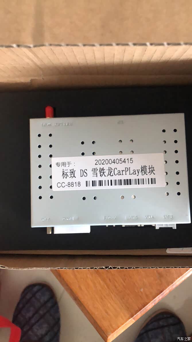

模块长这个样子

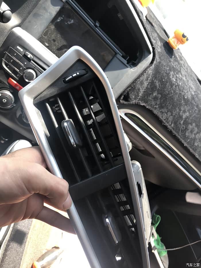

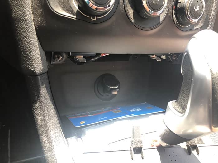

拆掉下面的挡板
按下里面的卡扣,取出空调盖
屏幕边上的挡板用力拔就行

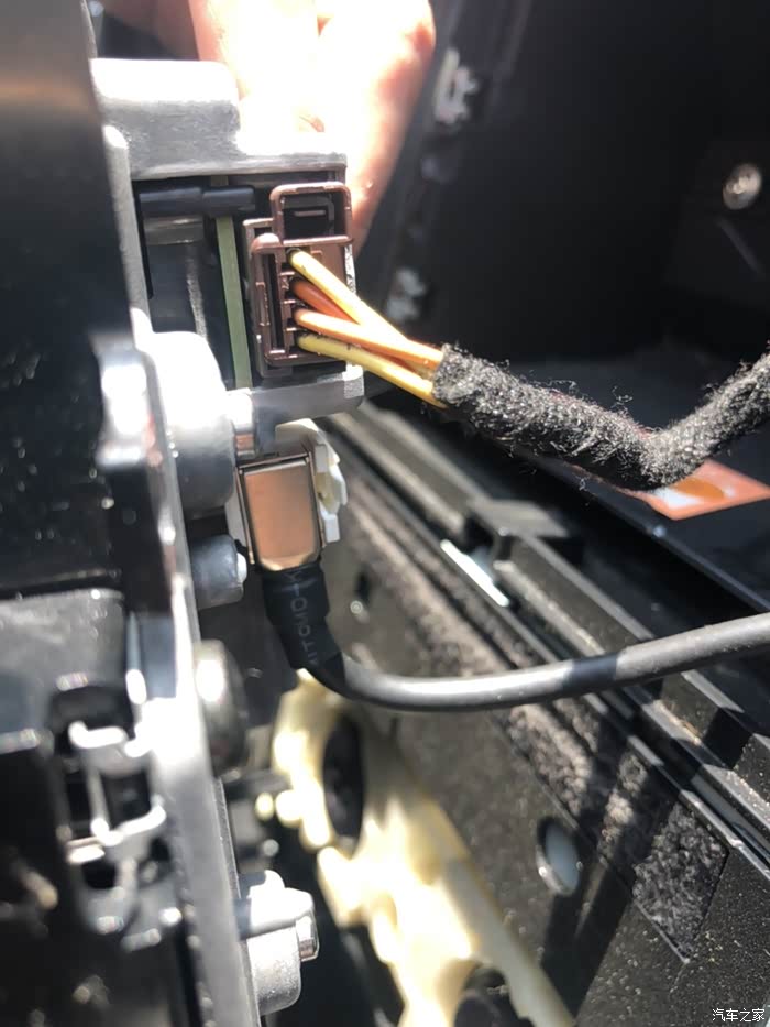

显示后面的两个线

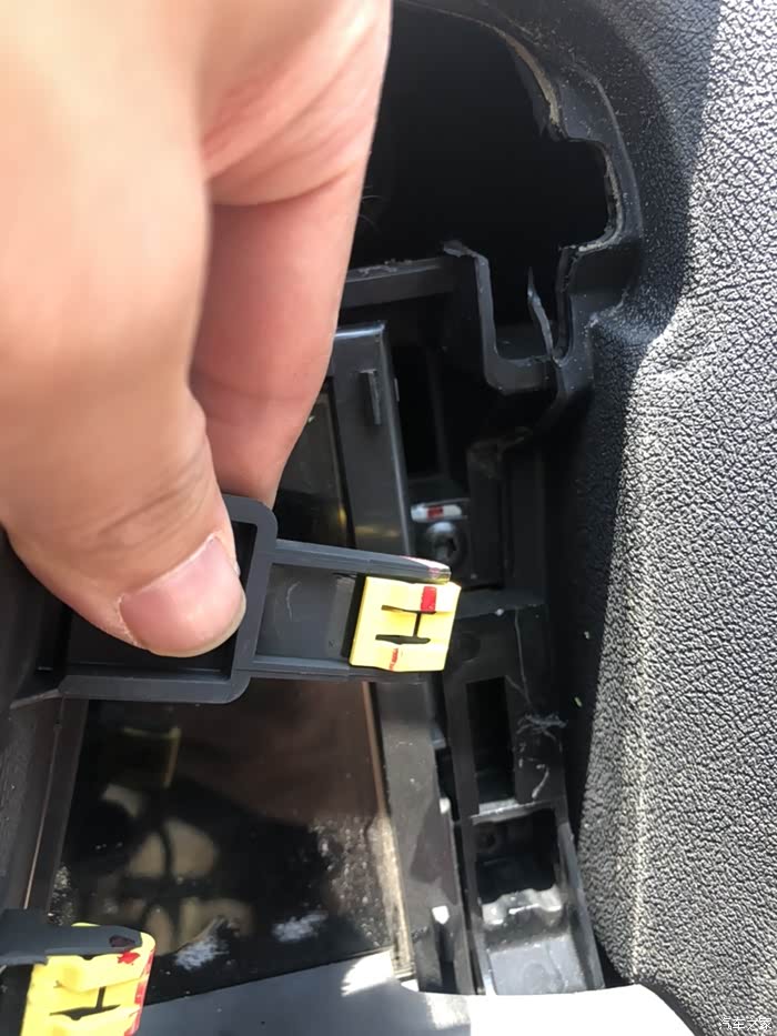

准备拆车机
拔掉空调后面的线

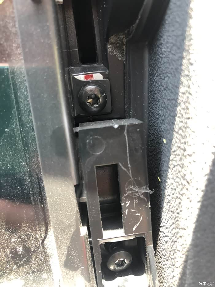

拆了几个内六角螺丝扣,拔出车机
按住,向上提,拔掉电源线
与模块对接,将转换的视频线插回车机,这个商家会告诉你的,
成品,不建议自己折腾,太麻烦了
