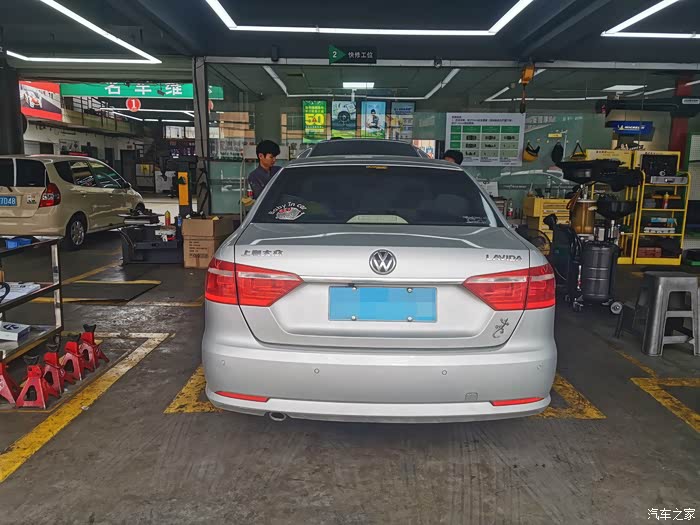

和保险公司合作的是本地的连锁修理店,提前和负责的店面预约好,来到店内,将车子停在工位上。

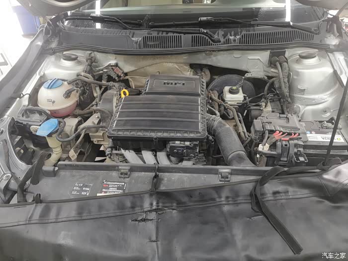

打开发动机仓盖,四周围上保护胶皮。
这一次要用到的材料:全合成机油1L*四瓶、机油滤芯一个,机油和滤芯是保险公司专供的,质量应该没问题。

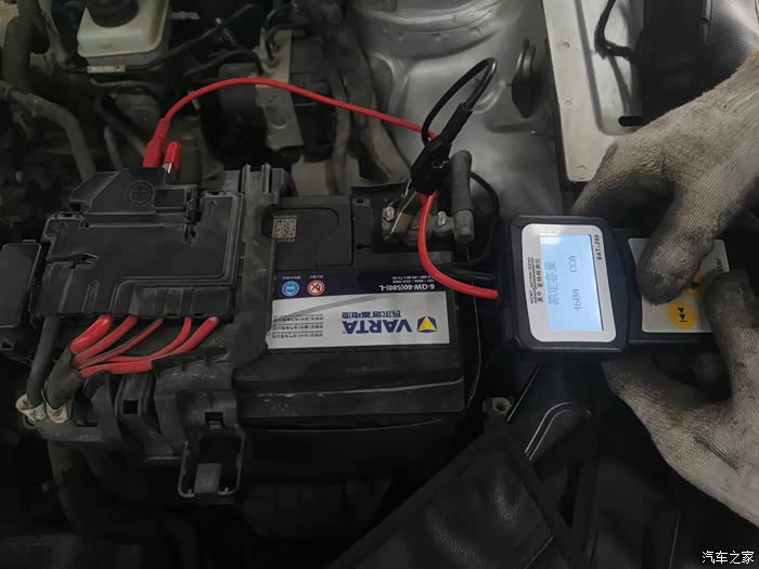

师傅先拿来仪器测试蓄电池状况,去年11月份刚换的电瓶,没有问题。
刹车油测试了一下,师傅说含水量比较大,建议更换,上一次换是五年前5万公里的时候换的,看来要换了。

按约定的时间来到4S店,车子停在工位上。
