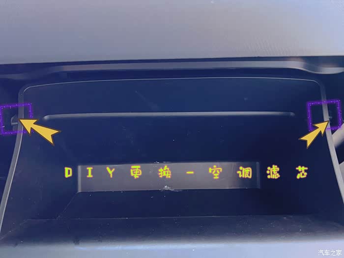

1、扣开储物格
看图说话,箭头的卡扣这东西左右各一,用力向箭头反方向拉一下,手扣格往怀里方向一掰,顺势而下。
下来了,悬挂着

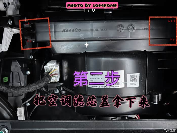

2、拆开空调滤芯外堵盖。
红色方框□内有对向箭头,按图片操作拆下堵盖

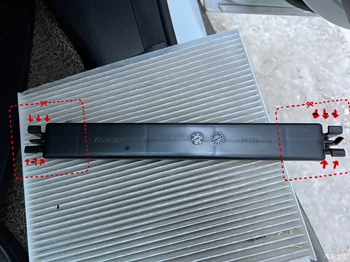

下图为拆下的堵盖
拿下来

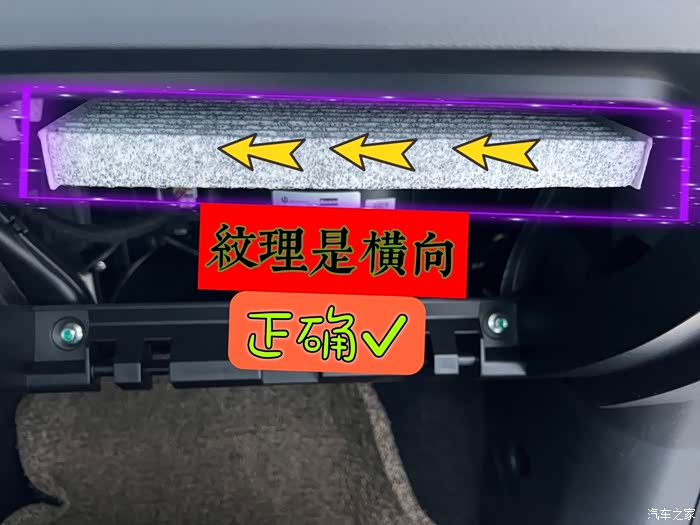

下图,特邀指导,防止踏误区。所以购买滤芯要参照原装的纹理和规格购买,不过用竹炭为上乘!滤芯用竹炭可以去除异味的!有抑菌作用!

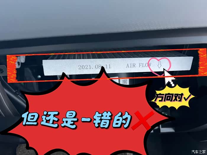

调整姿态和方向,保证满芯拦截作用!放错了,有间隙(左右俩边空荡荡),树叶杂物可以掉进了空气管道和吸入空调泵,就废了!

收尾工作开始了!又是逆向工程,小心操作!考验你手法了
可以摘下来
如果掉下来了,归位,将限位卡扣推回去,安装快之又快!
左卡扣
右卡扣
