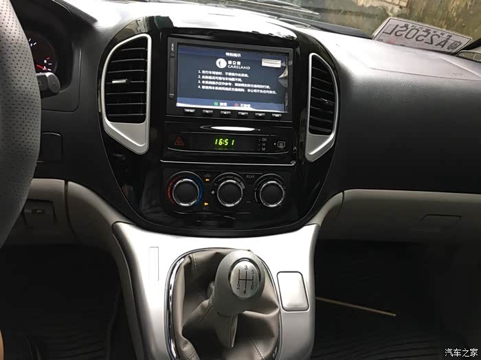

当时买车时候以为豪华版有导航,不用改装,多花6千多块钱买的,结果60000公里了加起来没用它导过6次,坏了,主要是功能太单一,音质太差,换了导航后音响效果有一定的提升!
改装前

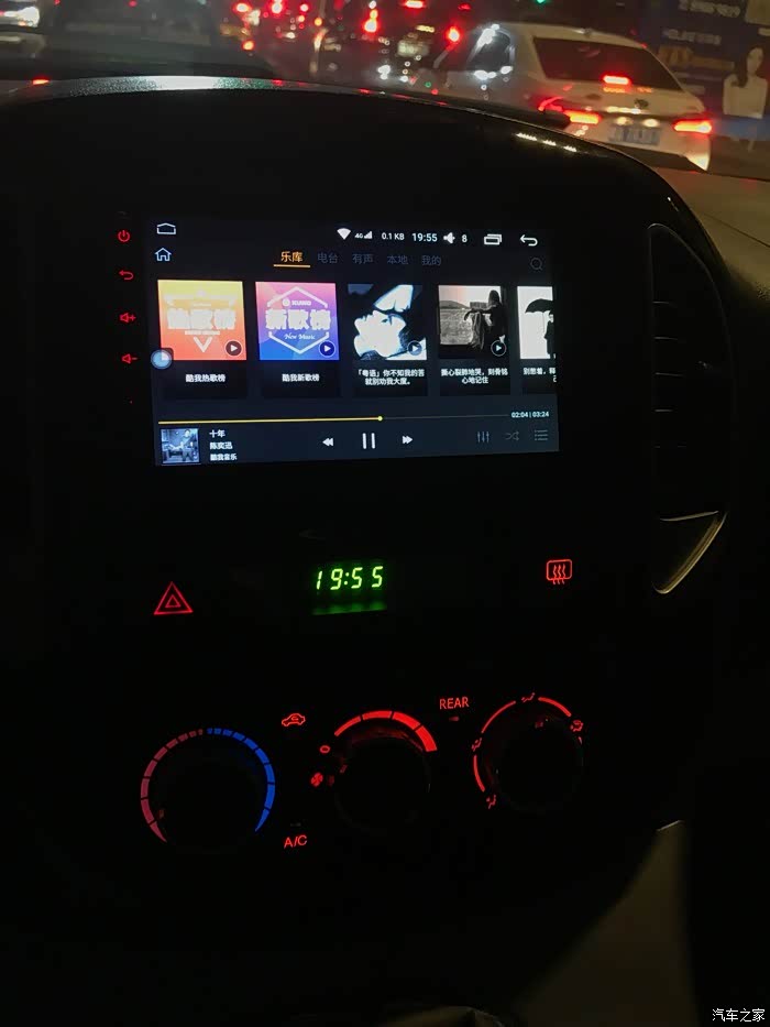

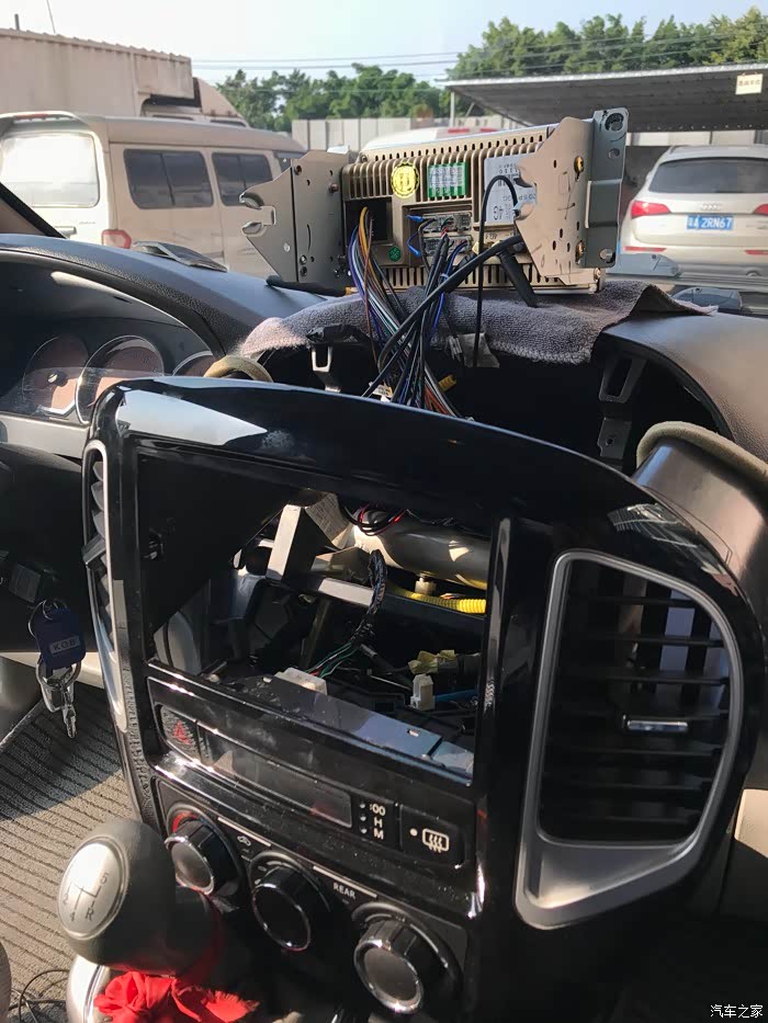

成品效果!基本无损安装,因为我直接替换的原车后视摄像头,原车的是3P插头,改接了莲花头,就不用在布线了,原车方控完美对接!

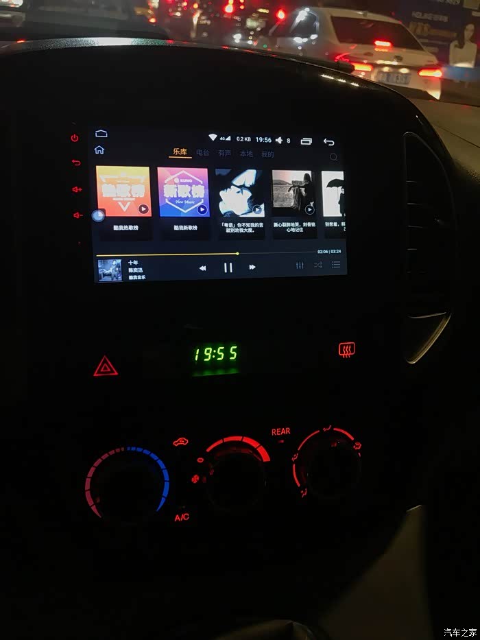

安卓6.0系统,啥都能装,全程语音控制,自带联通4G网络就是流量有点贵,

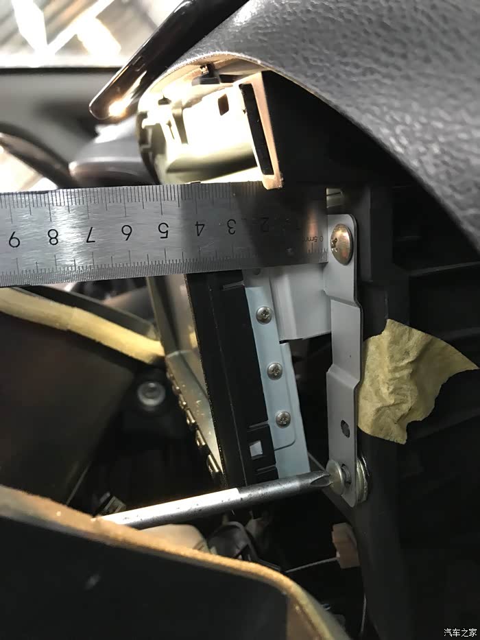

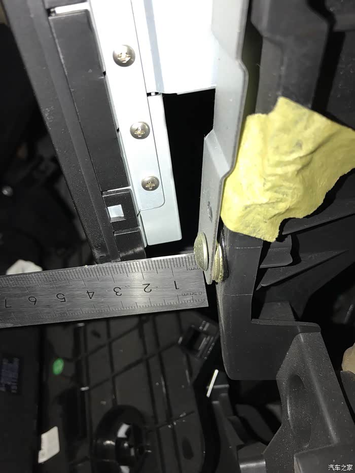

不换中控面板,安装通用7寸机需要在原来的固定架上打孔,这个动作如果计算不准确,高度和角度对不好,需要多次常识调整,哎,就这个把我搞了半天!如10寸大屏机就不需要,不过那个面板和我原车比档次完全不搭!
