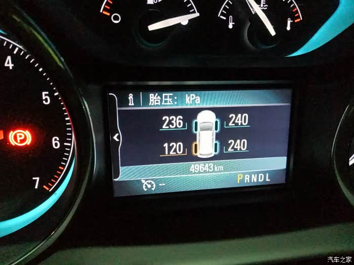

2015年12月的16款20T昂科威,目前行驶50000多公里。今年春节大年三十清晨从驻地开往单位上班,路上我都有经常调出行车电脑不同数据观看的习惯,发现胎压监测显示左后轮只有210KP(无报警),当时立马停车靠边,下车检查,目测车辆实际胎压未少,就继续开了几十公里到单位,第二天大年初一大清早下班后,把一家修理店的老板叫醒,用气压表一测,250,正常。判断应是胎压监测传感器故障。应该不影响行车。
  春节期间还跑了不少的路程,胎压显示也不断的降低,当胎压显示降至200以下时,一启动就会报警,胎压故障灯亮。但也不会影响行驶。

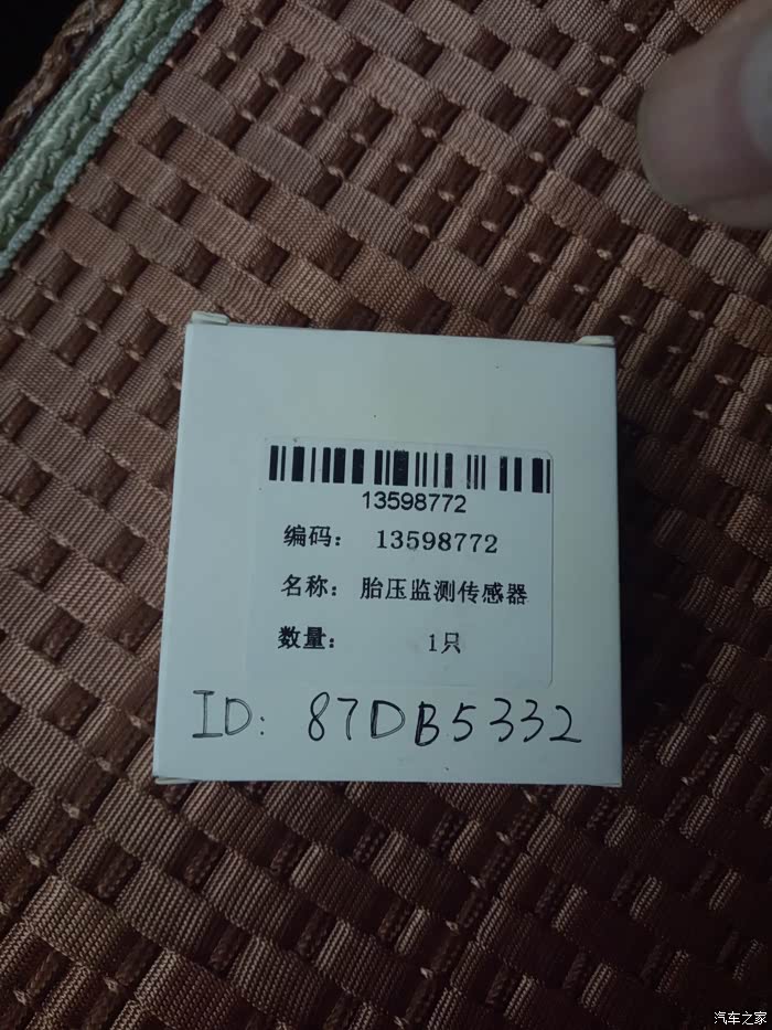

原因判断,胎压监测的原理是从胎压传感器里把检测到的胎压信号通过蓝牙或WIFI传至行车电脑进行判断和显示,从胎压显示低而实际并不低基本可能判断接收部分显示部分正常,是传感器传出的信号与实际数据不符,应是传感器的电池电量减少或传感元件失灵。问题确定后,打算节后自己买零配件更换,在某宝上购回胎压监测传感器。

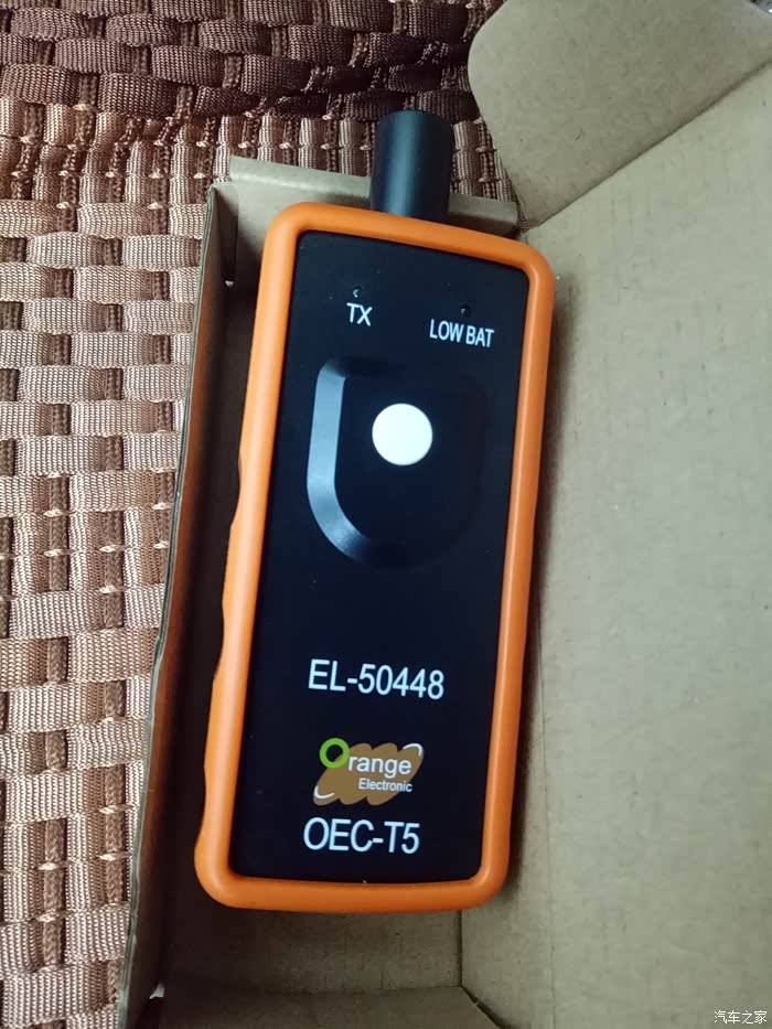

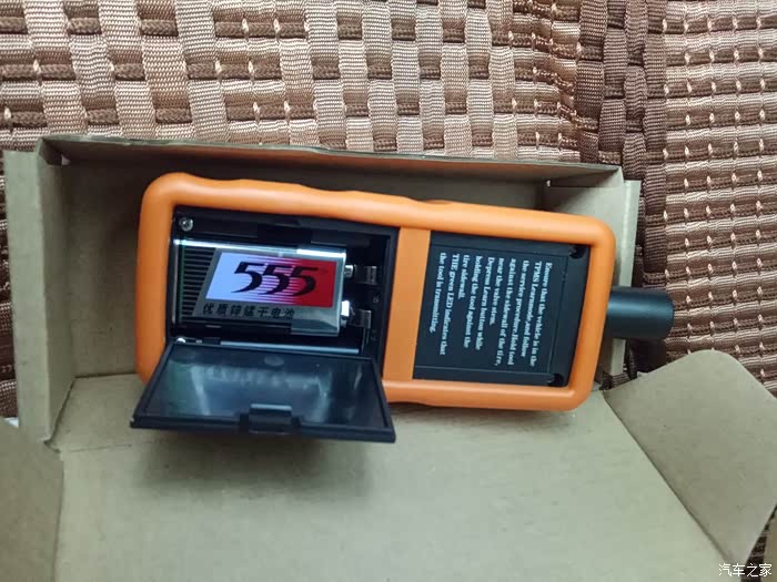

胎压复位匹配仪。

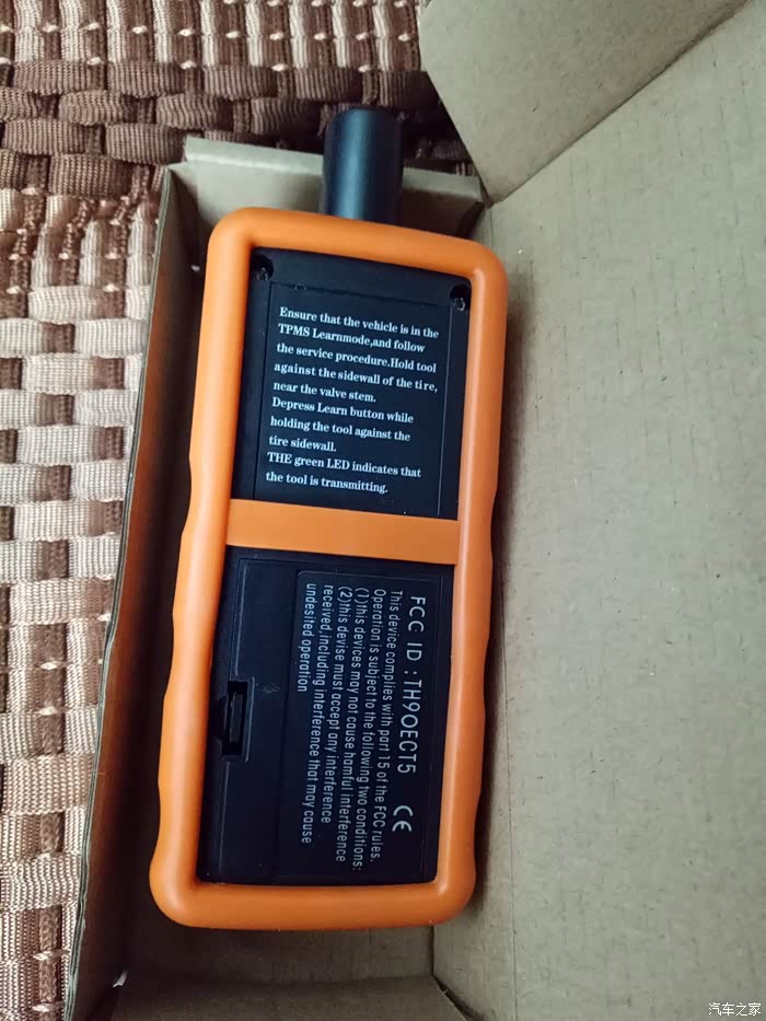

匹配仪背面
正面

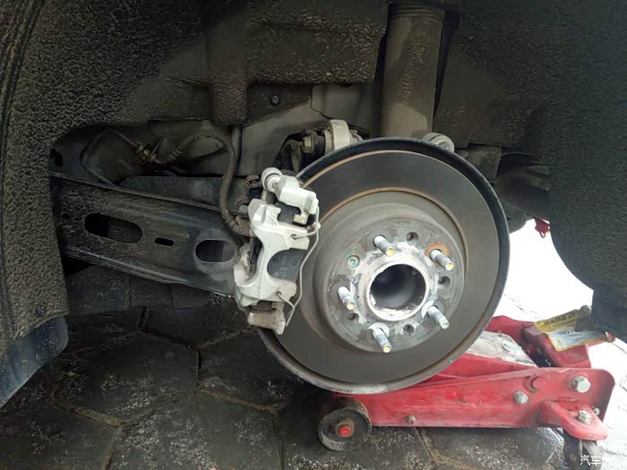

正月十六,回到帮我检测胎压的小修理店更换了传感器。
这是拆下的传感器,购回时气门嘴与传感器用一颗螺丝连接固定,师傅看了讲不用换气门嘴,把旧传感器拆下,换上新的传感器,重新装上轮胎,同时做了个四轮换位。
刚装车时新换的传感器没有数据,用复位匹配仪重新定位激活,一切OK。,本次维修购胎压监测传感器花费55元,复位仪35元,换传感器及四轮换位50元工时费,共140元。故障判断正确,维修简单,用时节省,还留下一个复位匹配仪,今后四轮换位有用,小有成感,在此与车友分享。
