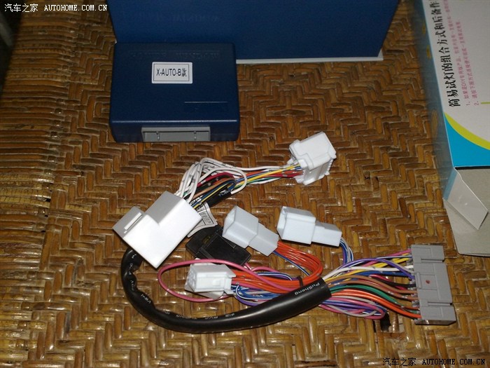

       本人是乐驰论坛的,因兄弟看我的乐驰改了自动升窗很是羡慕,(论坛搜索:KK改自动升窗或http://club.autohome.com.cn/bbs/thread-c-155-6922205-1.html)遂叫我帮他的RAV4也装一个,因他的车还没过保,不想剪接线,上淘宝买了这款免剪线的,丰田系列:RAV4、卡罗拉、凯美瑞、汉兰达、新威驰、雅力士通用。(另外还有倒车镜自动折叠、倒档下翻和带自动关天窗的产品,因要剪接线所以没买)
做工不错
一根线都不用剪和接,三组插座对插就可以。功能:1关门按锁车键自动顺序升四窗玻璃(无延时),一个升完接着升下一个,升途中按解锁可暂停,顺序:右后->左后->右前->左前;2自动降前两窗(夏天提前降窗通风),锁车状态下连按两次解锁键,先降左前后降右前;3增加右前一键升降,原车左前自带一键升降,加装后不影响,短按自动,长按手动。

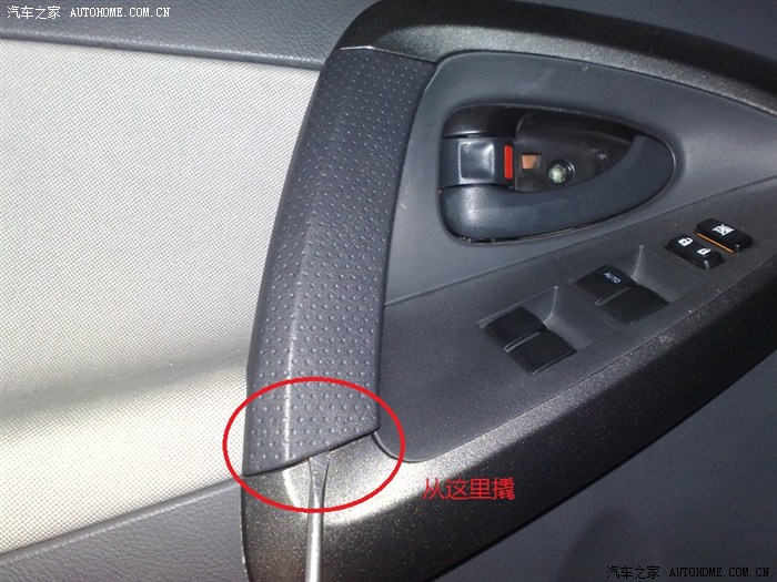

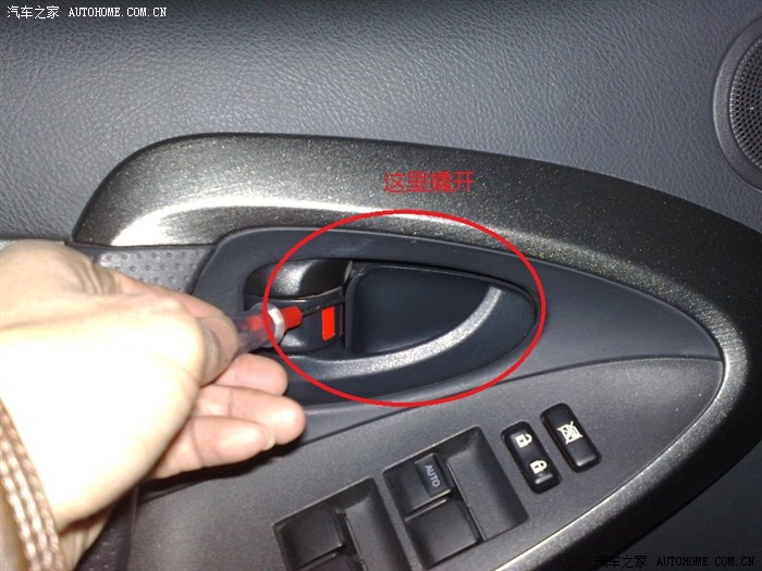

开始拆

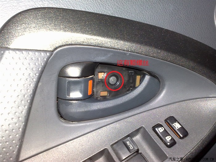

拆下上面的3颗螺丝
拆面板
拆内饰板要从下往上,用点力,最后向上托起

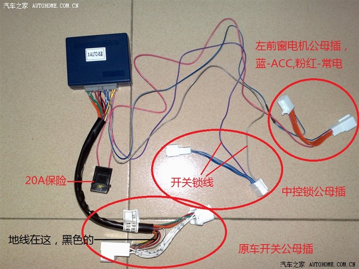

看看里面,3个圈就是要转插的
先插上去
拆下保险丝,接上电流表
钥匙关闭状态,静态电流
打开钥匙到2档,先试下原车功能正常,再关闭钥匙,按住门开关,再按遥控器锁车键,自动升窗开始,看看电流
