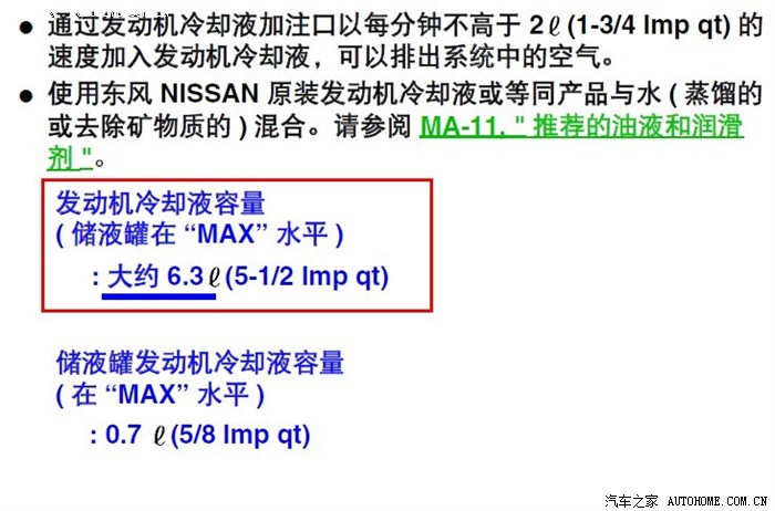

按照日产维修手册中的数据,防冻液总计6.3升,但从4S店以及汽修店,还有车友们自己更换的结果来看,一般的更换量都是4升左右,换得多一点的接近5升,换得少一点的只有3升多一点。一直很奇怪,4S的保养流程应该是很规范的,可为什么也没有换到6.3升?
如此一来就有问题了:如不使用原厂的防冻液,更换了品牌后或者换成了有机防冻液以后,2种不同的防冻液是不能混合使用的,所以就必须找到一个办法将原车内的防冻液彻底放出来。那到底是什么原因导致防冻液的更换量无法达到6.3升呢?

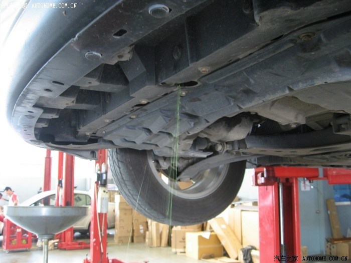

一般放水操作都是从水箱底部的放水塞处进行,水箱底部的放水塞虽然是整个冷却系统的最底端,理论上从这里可以放出所有的防冻液。但实际上这里只能放出来不到4升的量,因为还有2处子系统由于部件所处的位置,导致那里面会残留一些防冻液放不出来。
