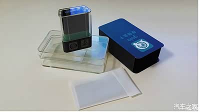

在马云家淘的技师盒子
只使用最左侧的部分,可以把透明塑料盖子和中间黑色的部分直接扔掉
