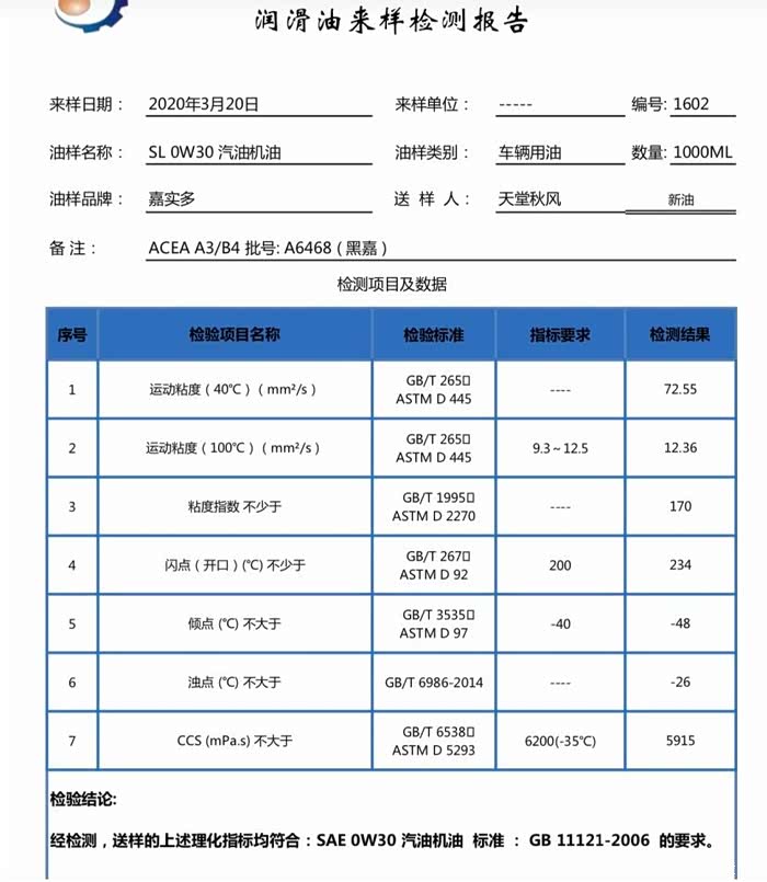

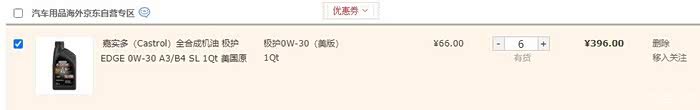

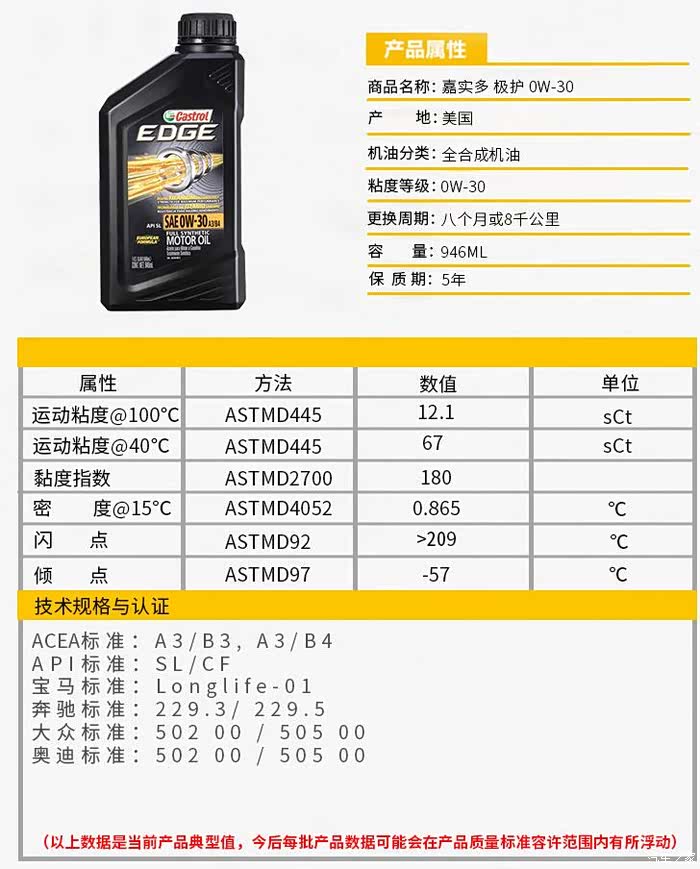

第1款:黑嘉0w-30,VW502认证,狗东参数和wey神的检测结果附上,目前6L的价格是366元

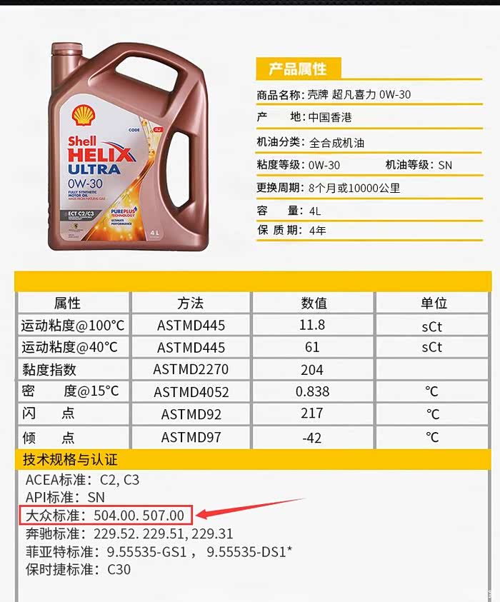

第2款:港壳超凡喜力0w30,VW504认证,没找到wey神的检测,只有狗东给的数据,目前6L价格245
