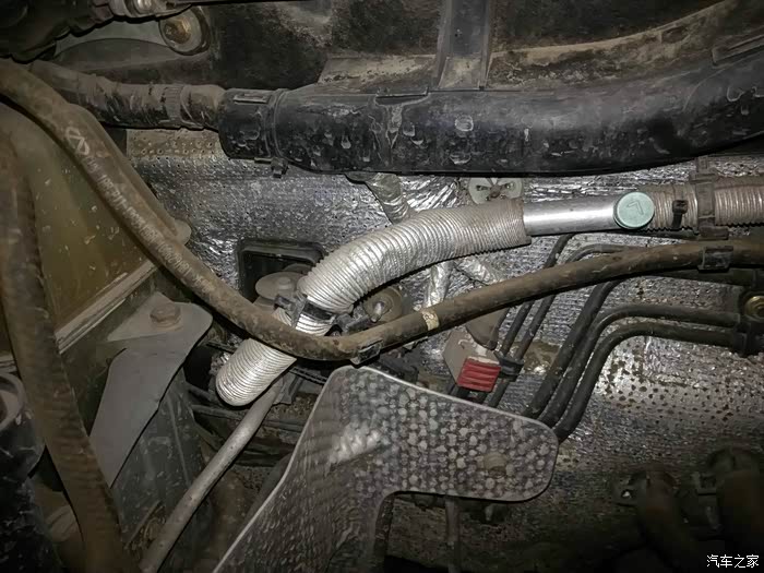

下面是我的操作步骤
1,找到管路上的L端口,拧下塑料帽。
2,加注器连接新的冷媒,接上L端,测管路压力。我的压力不到20psi,我放掉了一部分,到了6psi左右。
