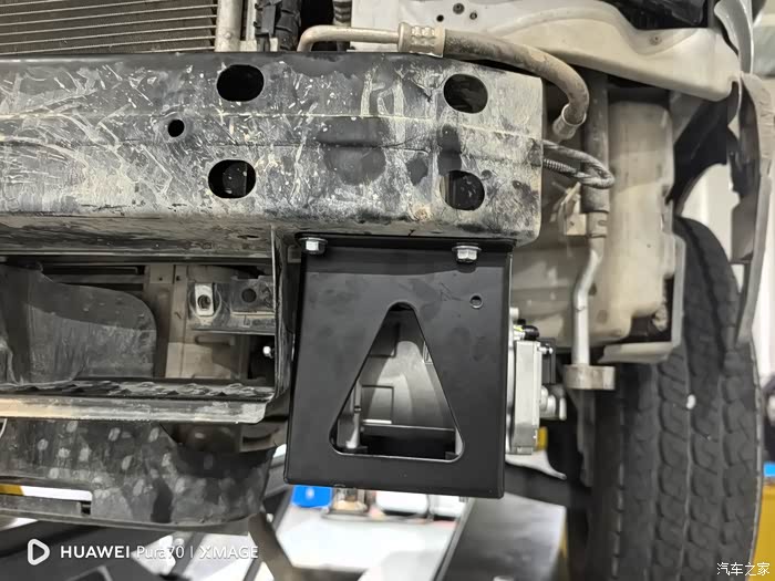

经过蛙哥潜心研究,一款无损改装,不破坏原车管路、电路,电动压缩机固定也不需要打孔电焊的驻车空调来了。你们说这样的改装方便吗?

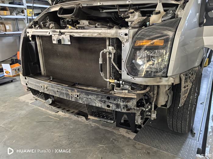

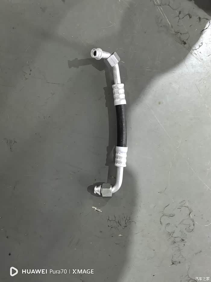

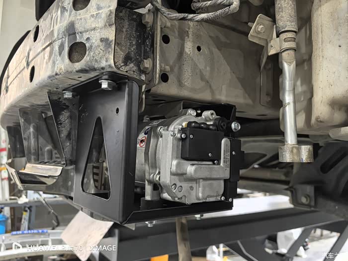

并联驻车空调的原理是:增加一台电动压缩机,这台压缩机采用电驱动,与原车压缩机之间的制冷管路是并联关系,即排气与排气接,进气与进气接,当然,为避免相互干扰,用单向阀隔离。蒸发器与冷凝器共用,使用原车出风口出风。
驻车空调控制电路与原车控制相互协作又相互独立。
单蒸发器的,从原车仪表台出风。双蒸发器的,从后蒸发器出风,后蒸发器出风在睡觉时,会更舒服。
这样改装后,不占用车内空间,没有多出来的室内机,停车时依然可以享受清凉!
驻车空调除了需要增加电动压缩机外,还要增加提供电能的锂电池。锂电池容量越大,空调使用的时间就更长。通常要求有5度电以上的容量。
