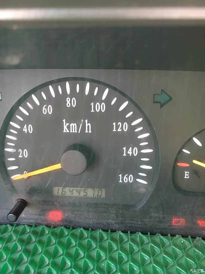

小五近照
公里……
18

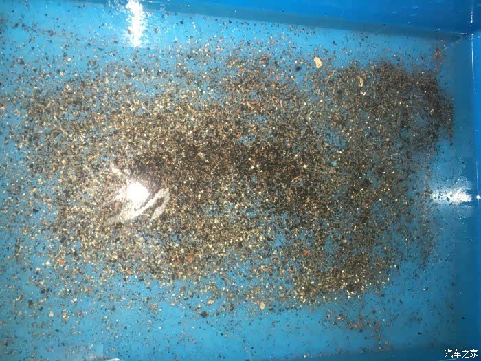

结果往外一倒傻眼了,好污!不过这符合老司机座驾应有的水平,毕竟小五9年16万多公里了。感觉上月花80大洋清洗的效果一般,还是拆下来洗比较直接干脆。
发表于 2017-3-16 16:28:32
浸泡了一个多小时后,由于着急发货,草酸倒出来好污!真的太污了,拿到水龙头下一冲,三元里出来很多杂质,蓝盒子里,有像铁锈的,也有像水壶里水垢的,我在担心会不会洗坏了不过装上以后跑出来几公里,感觉很轻快,顺畅许多。如果说之前是穿着衣服游泳的话,现在的感觉是只穿一条泳裤游泳。大家脑补下。
