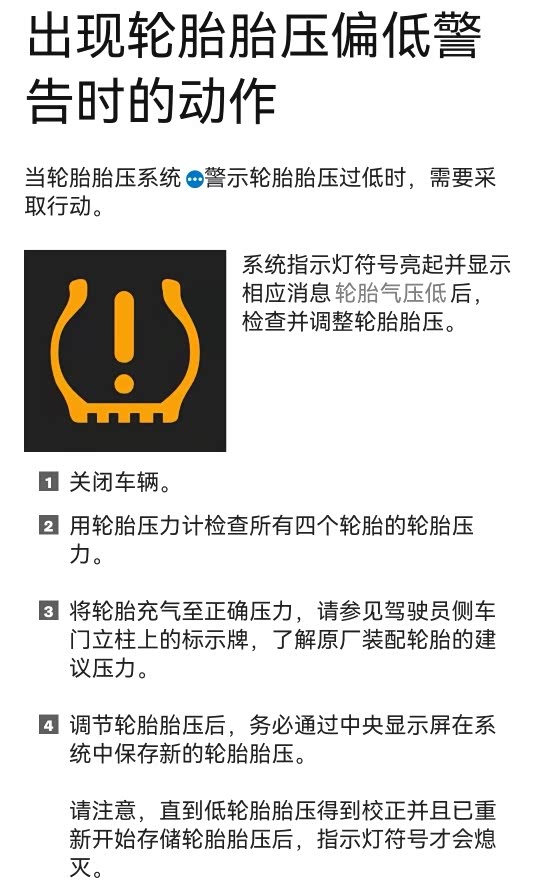

该符号亮起,表示轮胎胎压过低。
当系统监测到胎压过低时,液晶仪表盘上的胎压警告符号将闪烁约一分钟,然后稳定亮起。

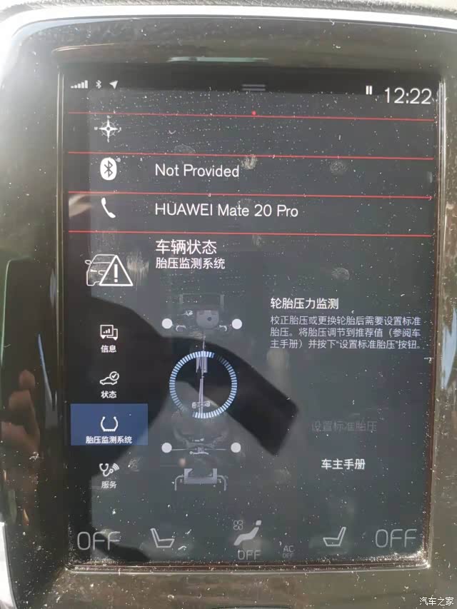

大家可在中央显示屏内查看和调整轮胎胎压,查看方式为在应用程序视图中打开汽车状态应用程序,点击胎压监测系统可显示胎压状态。
为保证胎压监测系统正常工作,每次更换轮胎或改变轮胎胎压后,必须重新校准胎压,以避免出现误报。
对于校准新胎压,首先,车辆必须静止,才能点击校准按钮,另外,需要在新胎压调整完毕后,以高于35公里/小时的车速驾驶几分钟,系统方可较新胎压数据更新保存,不然,系统将一直显示为“待校准”状态。
