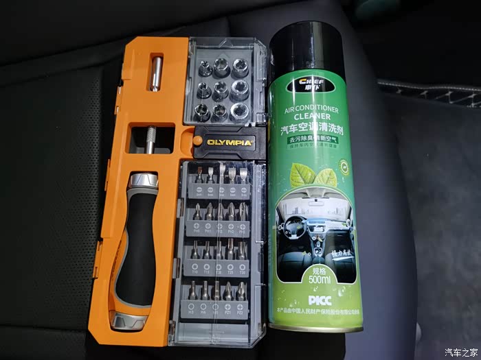

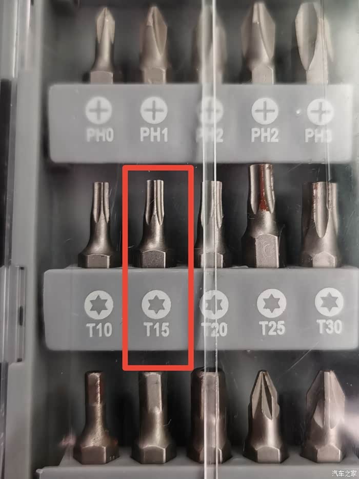

开始之前,准备好工具:①空调滤芯②T15规格螺丝起③汽车空调清洗剂。

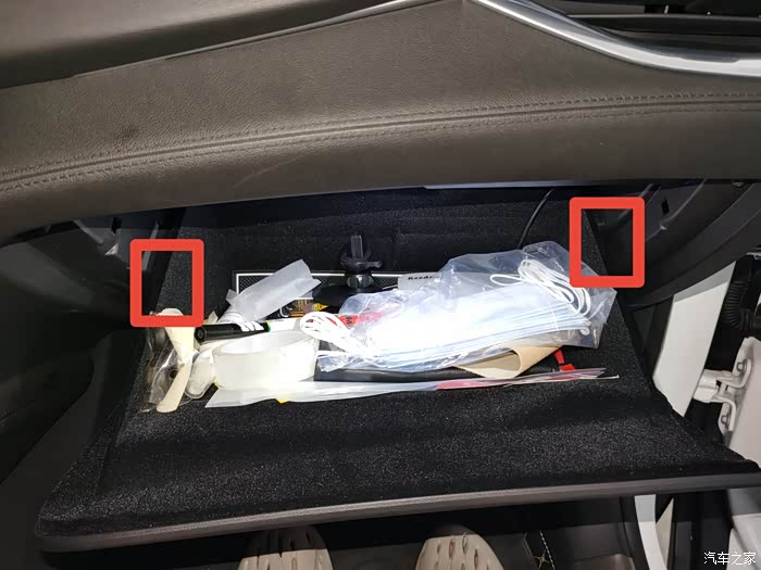

    首先,昂科旗的空调滤芯是在副驾驶的手套箱后面,我们需要先将其拆下来。当然,拆卸有2种形式。一种是完全卸下手套箱,一种松开部分位置只保证能取出滤芯空间即可。由于是小白教程,那么我就只介绍第二种了。
    装饰板上打开手套箱后,可以看到两侧各有一个塑料的卡扣。两只手分别用力,使卡扣从卡槽里分离出来。先进行一边,然后再另一边。出来后,轻轻将手套箱掰大,使开口增大。
     这里要注意了:仔细看右侧的卡扣下,有根线连接的限位器。千万不要用很大力掰,不然断了就欲哭无泪了。(多啰说一句,取出手套箱要松底下的卡位,有点难度,不要逞强)
向两边用力

    接着,往开口里面看。空调滤芯就藏在一块塑料盖的后面。这时,使用T20螺丝起松开螺丝(随后一小段建议用手拧出来,以免螺丝掉落找不到)。螺丝卸下后,将塑料盖的右侧卡头向左按下,并轻拉出来。于是,空调滤芯的最后一道“防线”就被攻破了👍
用加长套管,比较方便
