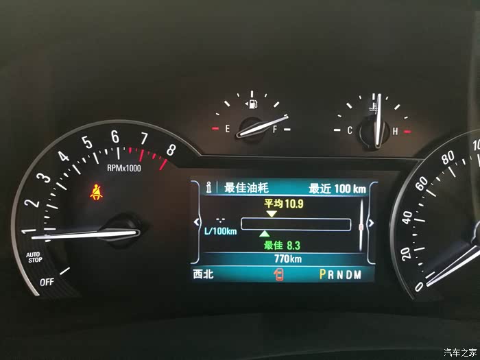

GL8真实油耗,无法理解
新加油归零后,区县城区跑这个油耗是百公里15.8升。最多时候百公里18.多
这个也是加油后归零数据,到底以哪个为准啊!!
油耗高的吓人!

钢蛋叔叔 2017/08/15 22:25:17 发表在 板凳
第二张是最近100公里的平均油耗。
是这次加油后归零数据!

这样计算油耗是不准确的,你应该在加油站把油加满,加至跳枪,不要多加,然后出去跑,无论跑多少,再回到同一个加油站的同一个加油枪,继续加至跳枪,然后再计算油耗。这样相对比较准确!
好的,我测算一下,但是这个数据低还是代表油耗低啊!

自己算,就可以。还剩下多少油,你加了多少油,然后,看从加油开始到下一次加油。多少公里,金额除以公里数。就出来,每公里多少钱。行车电脑虚高。你停一晚上。打开车,还显示50多百公里呢。
我跑完这箱再算一下。

电脑显示油耗只是个参加值,正确是加满油,记好公里数,然后到下一次加油,同样加满,看一下公里数,这样多测几次,是最准确的!
嗯,我再算算
