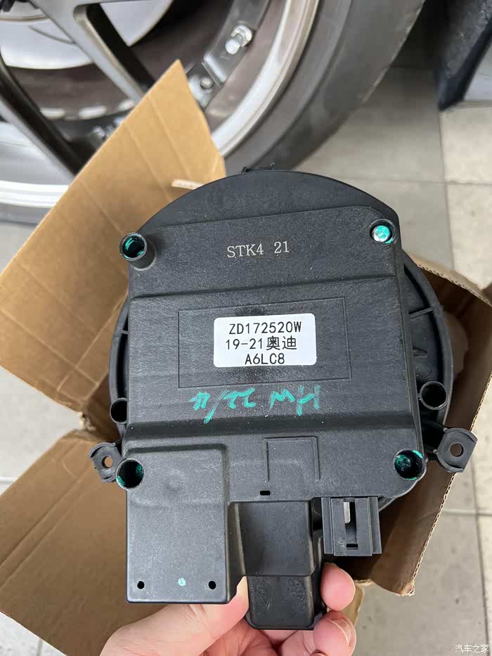

1、一开始打算网上直接买国产鼓风机,里面没有蓝胶,想着直接替换省事,安装后发现空调不工作,只出热风,无耐退货;(拆装鼓风机花费100元)

刚开始买的国产鼓风机
这是刚开始买的国产空调鼓风机,很奇怪,装车空调不工作,但能出热风,第一次尝试失败。

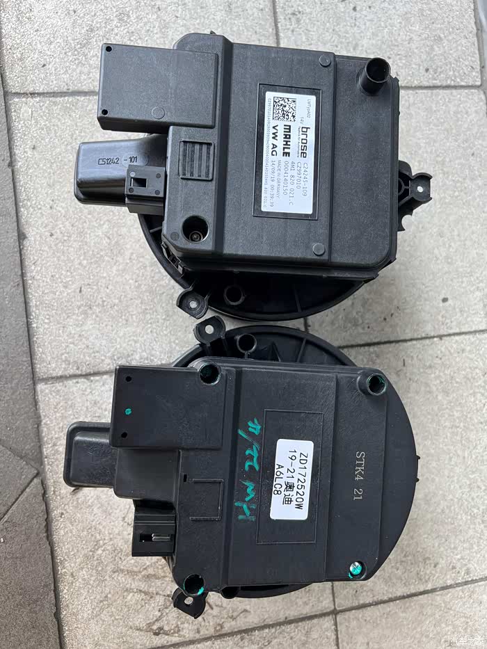

原车拆下鼓风机和国产空调鼓风机对比。

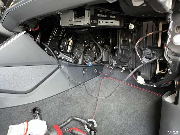

鼓风机就在副驾驶侧仪表台后面,拆装需要将整个储物箱拆除,大概30-40分钟,工时费一般100以内。

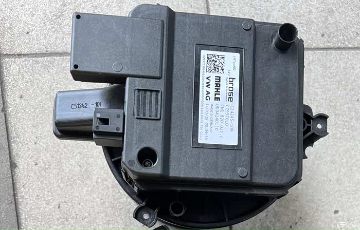

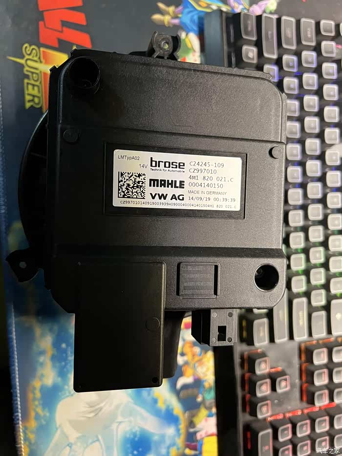

这是拆下来的原车鼓风机,德国马勒生产的,19年生产,不知后期批次有无改进这个三防胶臭味问题。
