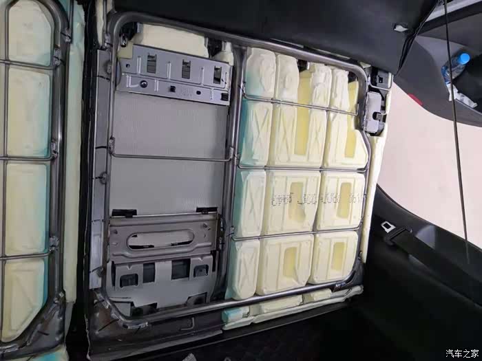

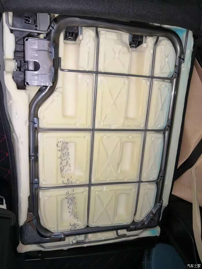

19款速腾居然取消了后排座椅防护钢板的配置,太让人失望了,难道真的只有信仰了吗,但是这样类型的车 在一个家里的用途确很多。后排座经常坐人,为此我制作了后排座椅防护钢板。用料:2mm镀锌板,厚度超越现在主流车型后排座椅钢板,另外还可以配置强度更高的不锈钢板。电钻都钻不动。
40%那部分靠背 没有钢板后排乘客和后备箱的各种物品之间只剩一块海绵了
60%那部分也没有钢板,后排乘客和后备箱的各种物品之间只剩一块海绵了

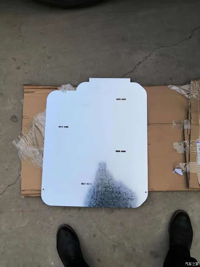

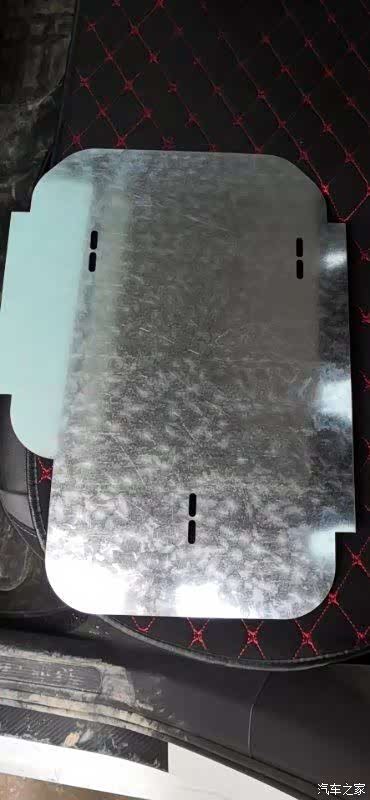

原车测量  激光切割 精准定位,60%靠背部分的自制钢板
原车测量  激光切割 精准定位,40%靠背部分的自制钢板

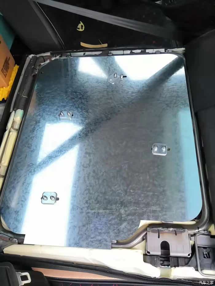

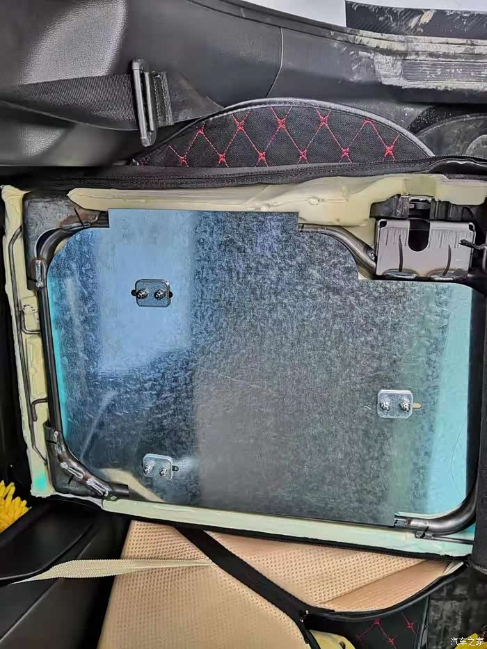

小靠背部分安装效果,效果那是相当的凑合
大靠背部分安装效果,效果那是相当的凑合
小靠背最后完工的效果,不仔细看都发现不了
大靠背最后完工的效果,不仔细看都发现不了
