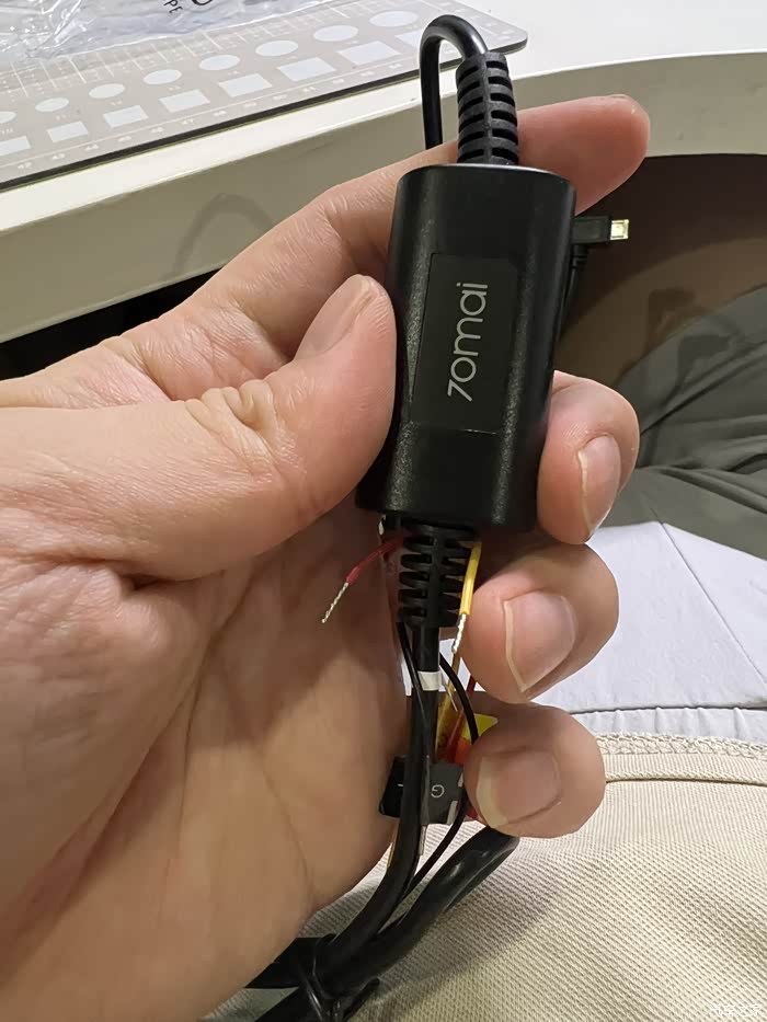

停车监控线,网上第三方线29左右能拿下,但是稳妥起见我还是选择了70迈官方配件。
70迈官方停车监控线

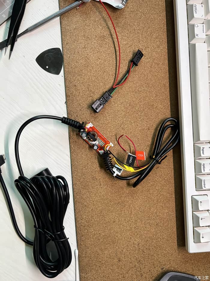

首先就是拆解停车监控线,把进线出线用烙铁焊下。
普通加装的步骤肯定是找保险盒,找到acc电、常电和接地,接上后走个线完事。
但是我比较追求完美,而且后视镜这里一大坨走线特别方便。
e8后视镜中雨量传感器是常电,空着的etc接口是acc电,这个在上一片自动防眩目后视镜加装中已经介绍过了,而且当时预留了一个小4pin的acc电插口。

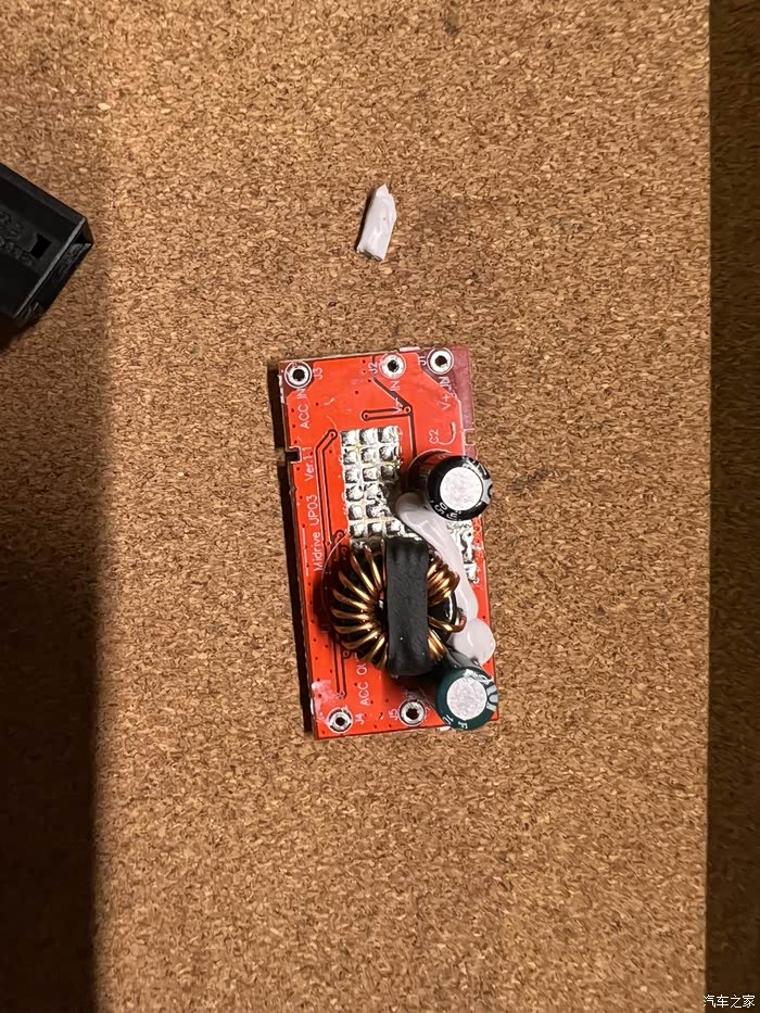

拆开外壳
拆焊完线之后的模块正面

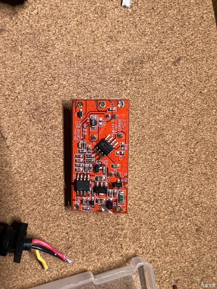

反面,看着确实没啥高科技

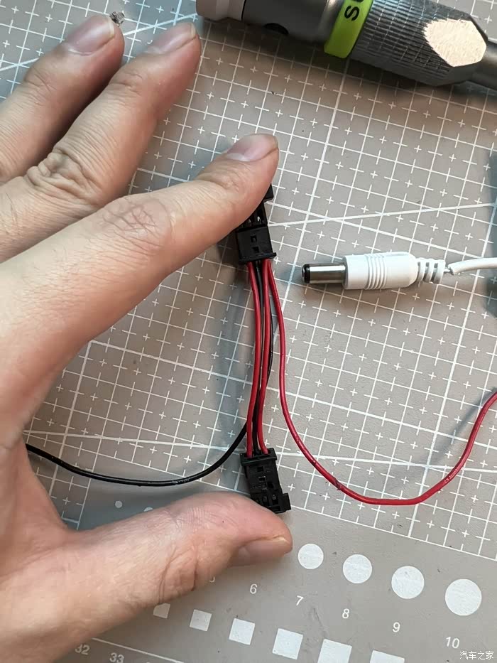

雨量传感器取常电,这里只需要取12v就可以
雨量传感器取12v正极
接下来是acc电,取的是雨量传感器的12v acc电和接地线。
输出端沿用了自带的线,裁的长度刚好到行车记录仪。
