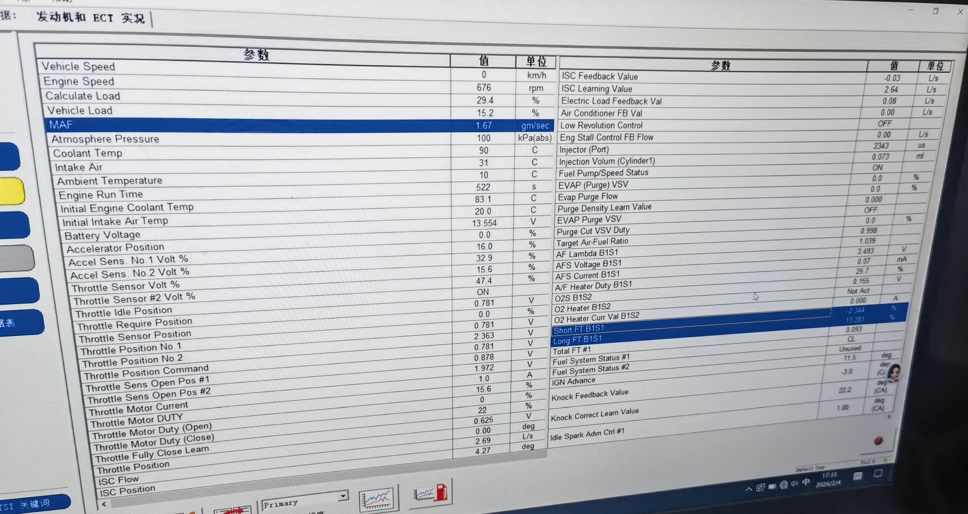

求助,发动机燃油升高,这是数据流请大佬给看看出了什么问题。
车是一个月前突然顿挫,经过排查点火线圈坏了,更换点火线圈后不到一周突然加速无力,油门踩到底最多100km每小时,后经过排查,三元催化烧没了,隔热棉堵死排气筒。淘宝买的三元催化拆车件900元,经过外观查看大概率是原厂的,更换后跑了一周有改善,但是不如从前,后又更换火花塞,没有明显改善。随便更换电瓶,断电后发动机直接加速无力顿挫,发动机报空气燃烧比太低。然后更换一箱高标号汽油,不报警了,动力还可以。现在就是出现燃油升高7个油升高到9.5左右。
然后这是读了数据流,空载怠速加速到4000转长期燃油比从11.32降到3.12。
