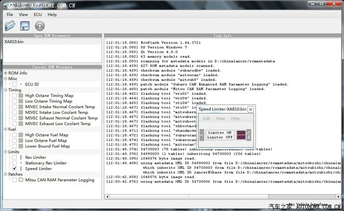

  最后补几张图,1.8极速断油是210KM,2.0的断油分2种,220KM和216KM。(13款以后东南重新调了ECU,改了)不要相信仪表盘上的时速显示,时速210左右,就算原厂的轮毂轮胎,误差也有4-5KM左右,而且世界上什么最不可信?除了女人的心,剩下的就是机械仪表了...........
  1.8的原厂断油设置
