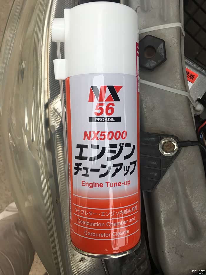

买的清洗剂也已经到货了,准备清洗以为积碳。

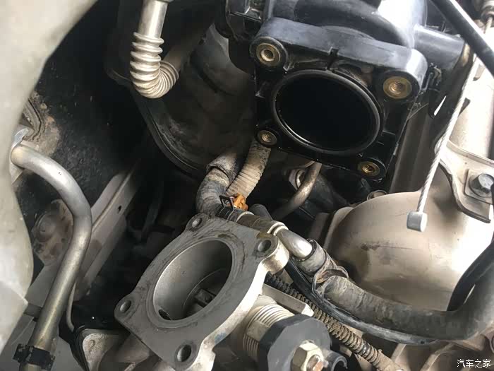

先把节气门拆了,冷却液的管子没有拔掉

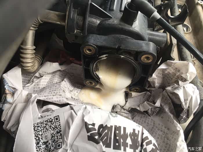

大凤工材NX5000清洗进气道,燃烧室
喷了半罐,流出来的都是“焦糖卡普奇诺”,内部再用纸巾擦拭干净

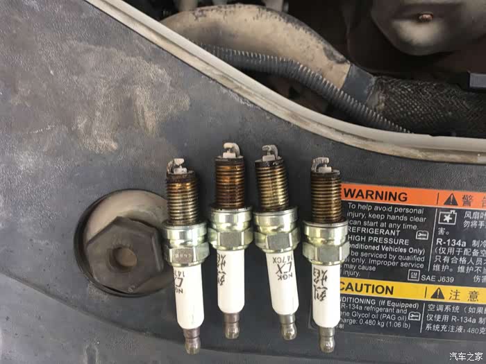

打开塑料盖子,拔下高压帽,卸掉火花塞
拍的不是很清楚,能看到积碳已经烧白,黏在电极上

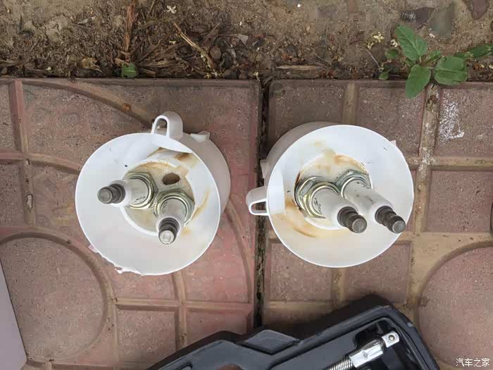

喷上nx5000,泡一会儿
能掉落大部分,剩下的用小刀刮干净。洗干净了

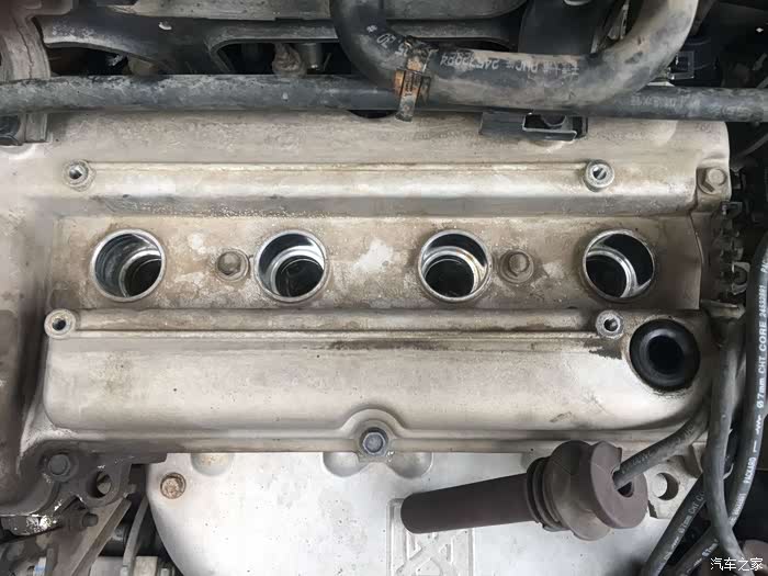

四个气缸依次喷入nx5000,溢出为止。因活塞在缸内的位置不同,每个缸喷入的量不一样
泡了大概20分钟,用注射器把缸内的液体都抽出来,可以看到抽出的液体非常的黑
尽量抽干净,然后全部安装到位
刚开始不好点火,反复多启动几次,着车后,怠速不稳定,稳住油门运行一会儿,这时候排气会有白烟,几分钟后白烟减小,松开油门,怠速稳定,收工。
