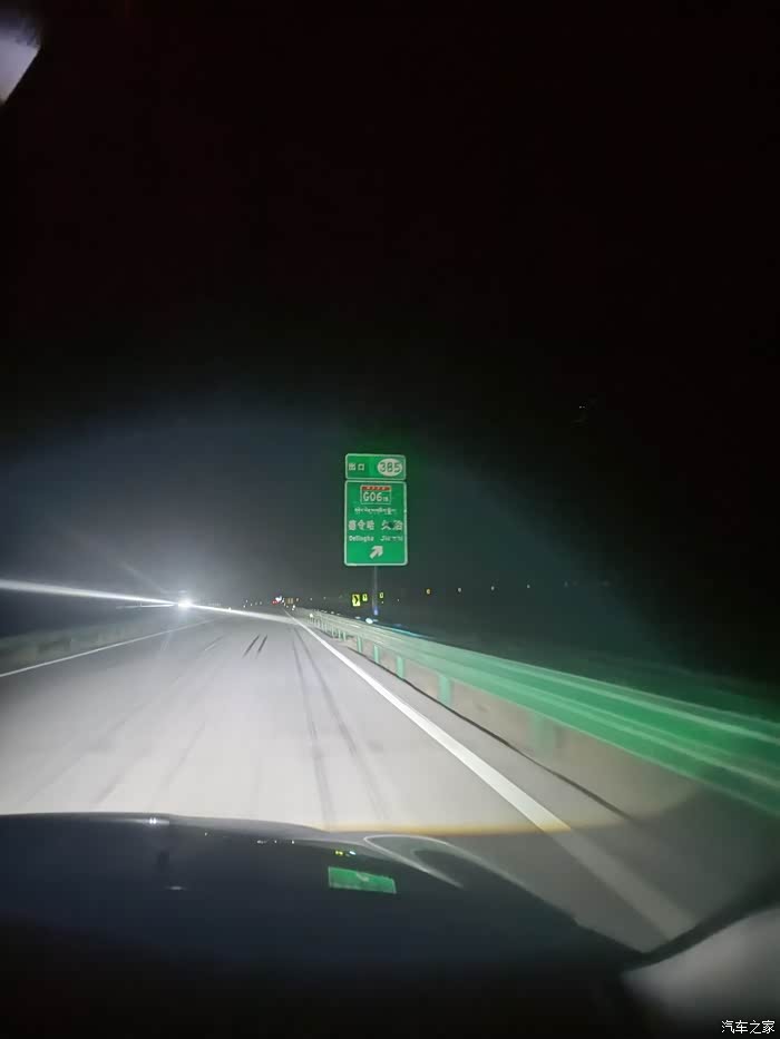

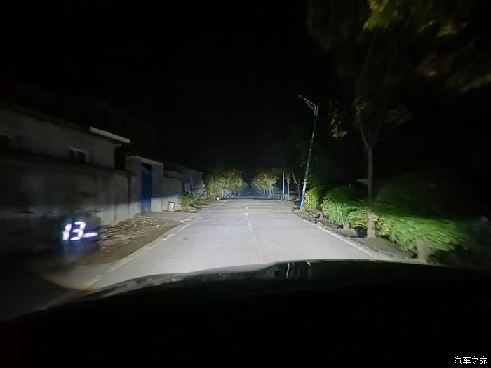

随后去街上改灯店升级双光透镜。即将近光灯结构直接替换为3寸双光透镜,这种灯远近一体。当时没经验,选的是超视界的E20.1480元近光效果不错,远光差点意思。于是又去重新开灯,将远光灯位置直接替换为超视界的远宽炮,750元。效果非常好,夜间高速国道看得清照的远,安全性大大提高,开车也不累了。
回过头来看,升级双光透镜时应该同步更换远宽炮,能节省一次人工,估计300-400左右。或者选择更好一点的双光透镜。
双光透镜+远宽炮(远光炮)是远近光分体车灯的经典搭配方案,世面海拉、澳兹姆、超视界等品牌众多,大家可以根据预算选择。
