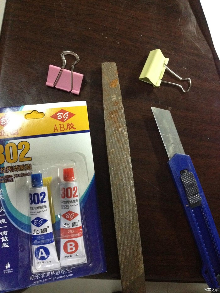

所用工具及物料:
平板钢锉、美工刀、文件夹、哥俩好、

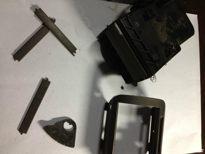

从车上卸下空调出风口并进行分解

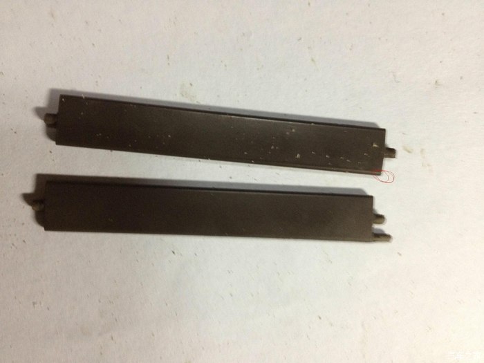

坏掉的叶片和没损坏的叶片对比(用红色圈画的部分是断掉拨齿的地方,正是因为这个拨齿断掉,才出现空调出风口不能正常打开、闭合。要修补的也就是这个部位)

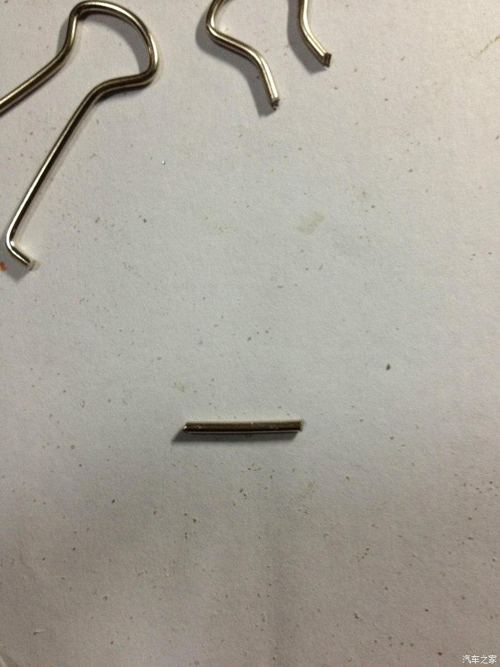

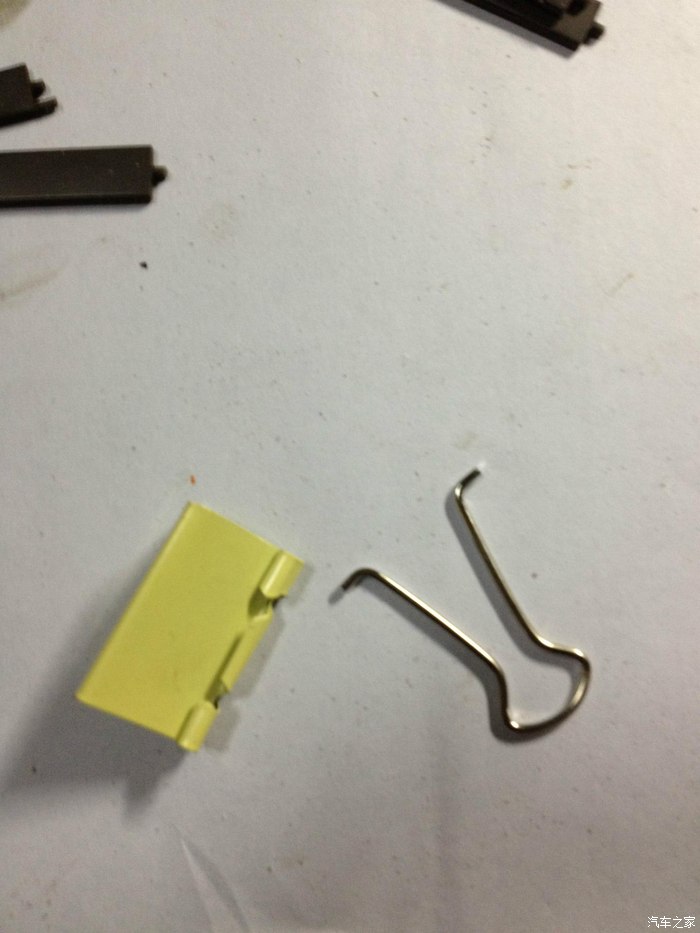

从文件夹上卸下钢丝柄(文件夹选用中号的,这个钢丝柄的粗细正好和叶片上的拨齿一样)
用虎口钳剪下1厘米左右并用钢锉打磨掉剪切处的毛茬。备用

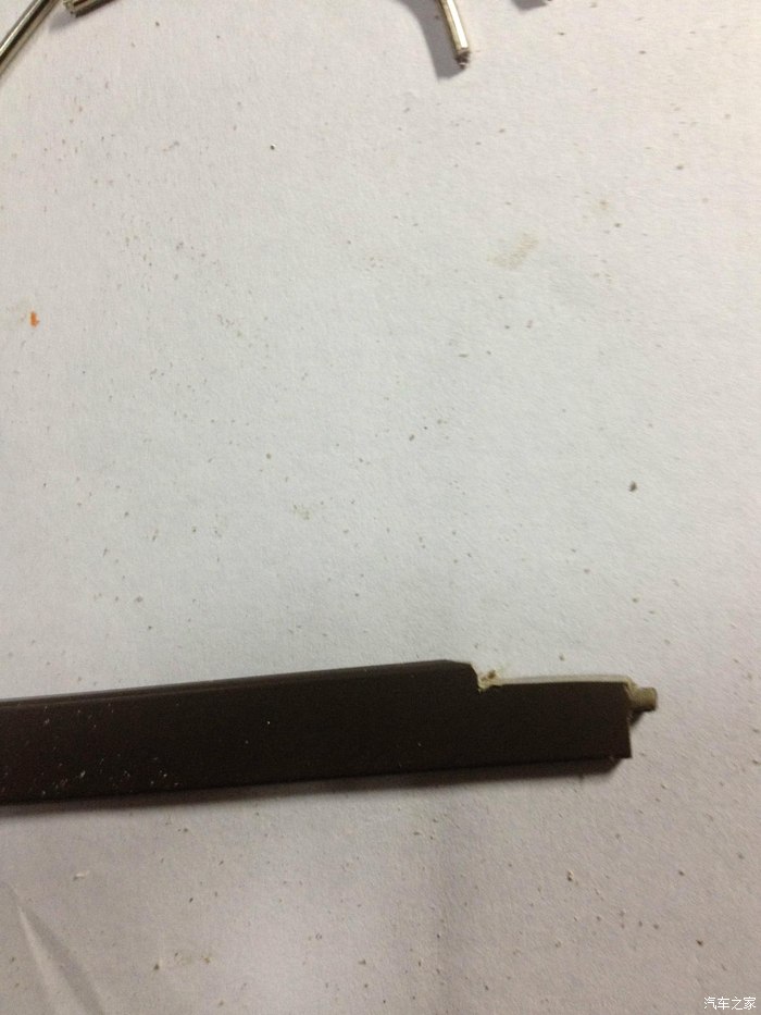

空调出风口坏掉拨齿的地方用平板钢锉锉出1厘米长的缺口,深度控制在能放下备好的钢丝为准
将哥俩好A、B胶配好
在锉好缺口的叶片上涂上哥俩好,将剪好的钢丝粘上晾干(也就是几分钟的时间)
用钢锉将多余的胶打磨,尽量不要伤叶片,磨平即可。用同样的办法处理完所有损坏的叶片
