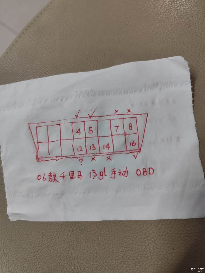

电脑诊断口7、8、12、13和14针脚分别是什么线?
1和2继电器分别是连接什么电器?
有一天上车,准备上班,钥匙旋到on等车自检,却没听到油泵预工作声音,有点疑虑,但还是启动车子,车抖动不正常,没多会(一分钟不到)就熄火了。网上百度见到有马友发贴说是雾灯盖板后的继电器故障导致的。先拔下油泵供电插头,测正负极,试灯不亮。然后取下雾灯盖板,拔下上面三个蓝色继电器(因为不确定哪个是接油泵的),检查发现均是好的,于是又全部装去,再用试灯测油泵插头,居然点亮了试灯,12v电,心情好激动,赶紧插上油泵插头,钥匙旋到on,却没听到油泵动静,心忐忑,开始错误操作了。继续启动车子,祈祷奇迹出现,然而着车后抖动几下就熄火了。再次拔下油泵插头,上试灯,却再也没点亮过了。心开始慌乱了,再上网匆匆百度,了解到可以取下继电器短接供电端子测试,马上操作,结果慌乱中出错,把其中一个继电器(记不清是哪一个了)的线圈两脚短接了,想来就是这个严重错误导致了现在的局面。接下来拆油泵,真正的故障点也就找到了,是油泵电机坏了,换了新电机,要是一开始就查油泵换泵芯就好了,现在线路搞出故障了,油泵继电器控制线路问题,也判断不了是ecu发动机电脑板坏了还是线路短路或断路了,肠子都悔青了,难道好好的“小蓝马”就这样毁在我手上了?恳请坛里马友支支招指导一下怎样操作,救救我的小马。前雾灯、左右远近光灯和空调(air con)共6处保险均无电,会是哪儿故障引起的呢?油泵继电器左边的另外两个一模一样的会不会是前雾灯继电器和空调继电器?发动机仓内有空调保险和继电器,车内既然有空调保险(无电),是否也应该有个继电器?
车内第8处air con空调保险无电,保险丝是好的,其他都通电。
发动机仓保险盒里面保险丝都是好的,但左右远近光灯4个保险和前雾灯保险都无电,会是什么原因呢?
obd4脚5脚负电正常,16脚正电正常。7、8、13、14脚无电,12脚试灯红灯闪烁但不显示电压,不知怎样解读?也不知哪个是can高哪个是can低,哪个是车钥匙电?
分别用电阻档和蜂鸣档测油泵继电器控制脚和电瓶负极之间电路,不知怎么解读?
