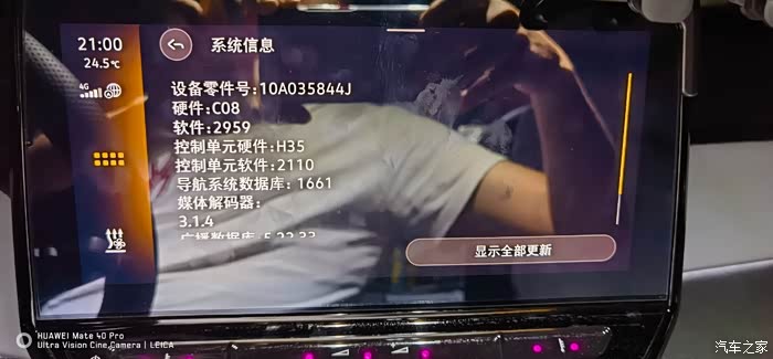

这是没升级之前的版本,也是提车版本!

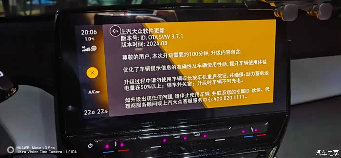

推送提醒
三天前收到了车机升级提示,本着先学习后升级的态度,我就在各大论坛,短视频网站查看各种升级会出现的问题,总结了几个小问题,本着概率不大的想法开始了我的升级之路,了解了各种车主提醒的注意事项,比如升级期间不能解锁车辆,也不要拿钥匙靠近车辆避免中断升级,导致升级失败;还有就是升级完成后会导致钥匙无感应,不能解锁等等问题!
这是前天到家收到的OTA更新推送,因为电量49%,本着听话的态度,就没升级,一直等到昨天晚上充上电,决定满电搞起来!
终于在凌晨三点充到80%电量了。
我在凌晨三点五十五分,上车开始升级,本着升级期间不能解锁,不能用车的条件下,只能这么操作,也不会影响早上用车!
满心期待点击确认升级,锁车上床睡觉!

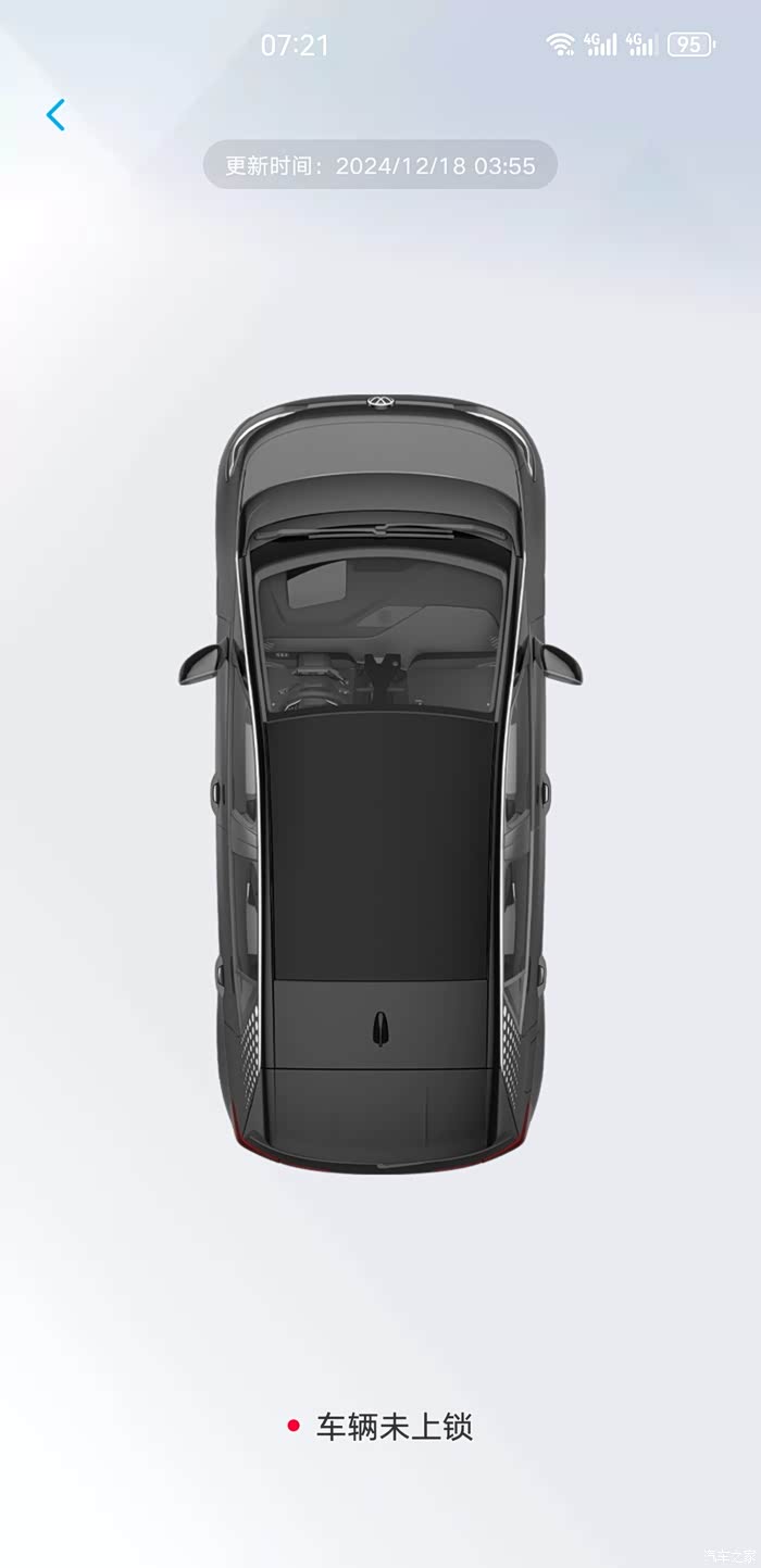

小概率让我遇上了!车门解锁无反应,感应也无法解锁,扣出机械钥匙,转了几下只能右转不能左转,始终打不开。联系了售后接待员,说的只能上门查看,无法拖车!无奈之下自己想办法解决吧!
拆了钥匙扣了电池,拿出机械钥匙搞点润滑油,再试一试吧,反复抽插几次后,能向左转动了,感觉差不多开了,拉了下门果然打开了。
随后踩刹车启动没反应,提示感应不到钥匙,把钥匙放感应区立马通电,车机打开,提示升级完成需要短暂联网,点击确认(此处忘了拍照了),至此心里终于不慌张了!

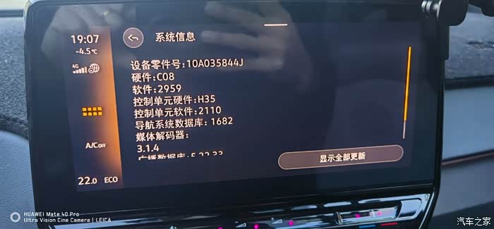

升级后的版本,只有导航系统数据库的版本更新了,软件依然是2959
APP显示未上锁,车门打不开了,后视镜处于折叠状态
