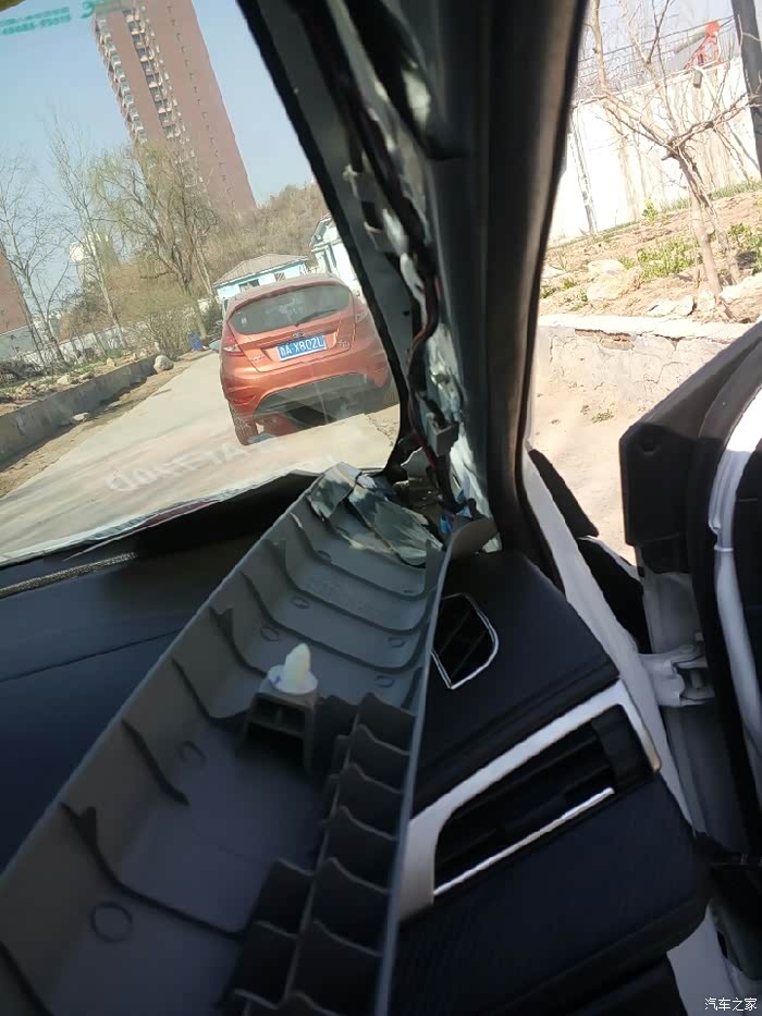

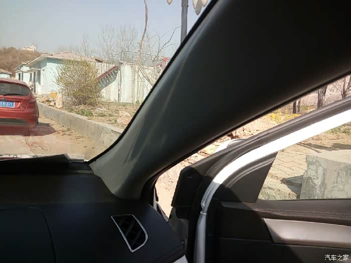

一,源来自副驾驶a柱。
首先先把a柱拆下来。拆装的方法就是。大力往外就下来了。
这是下来的效果图。

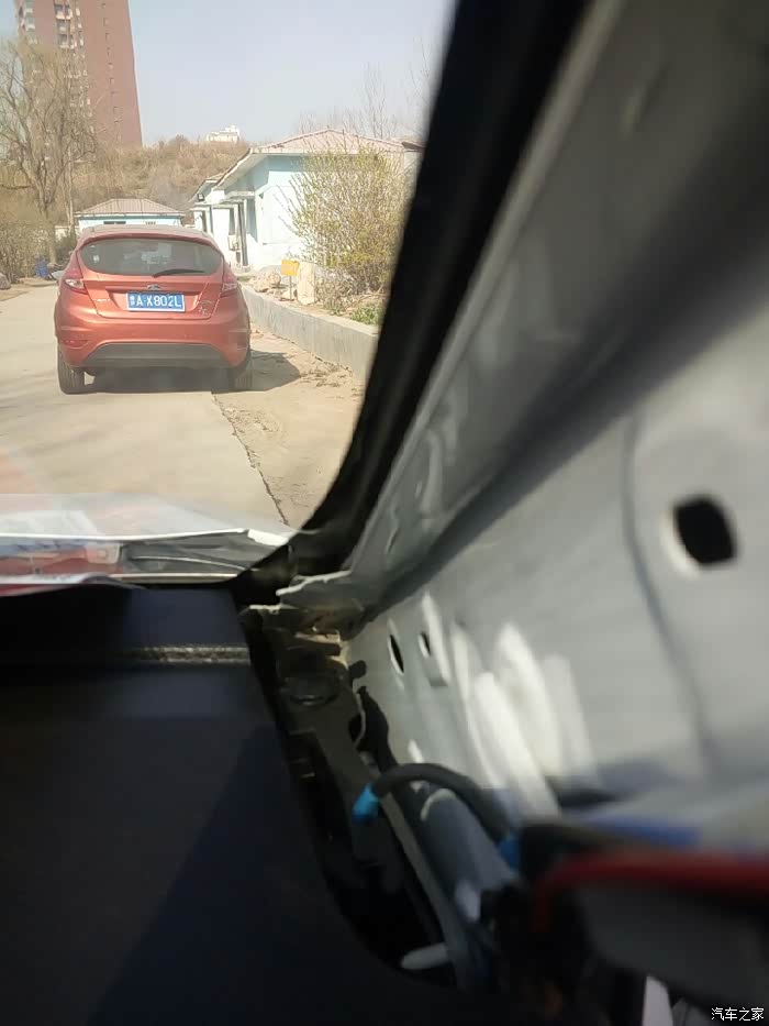

主要是最下面的那个不规则铁片和塑料a柱撞击的嗒嗒嗒嗒声。
解决办法是。在铁和塑料接触的地方粘上隔音棉。
还有的线打击a柱的声音
解决办法,用胶布缠好线,固定好。。
