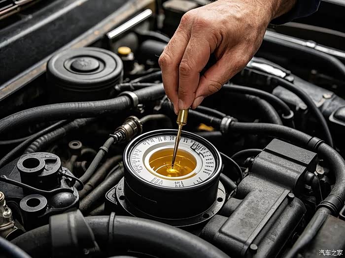

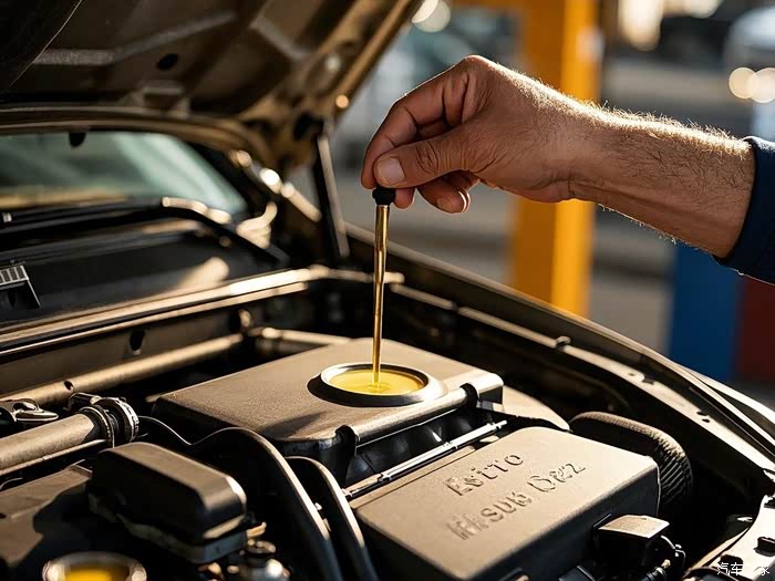

1. 机油更换:机油是发动机的“血液”,定期更换机油至关重要。奕炫通常使用 5W-30 或 0W-20 型号的机油,具体可参考车辆使用手册。更换机油时,同时更换机油滤清器,以保证机油的清洁度,有效过滤发动机运转过程中产生的杂质,减少发动机磨损,提升动力性能和燃油经济性。

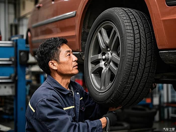

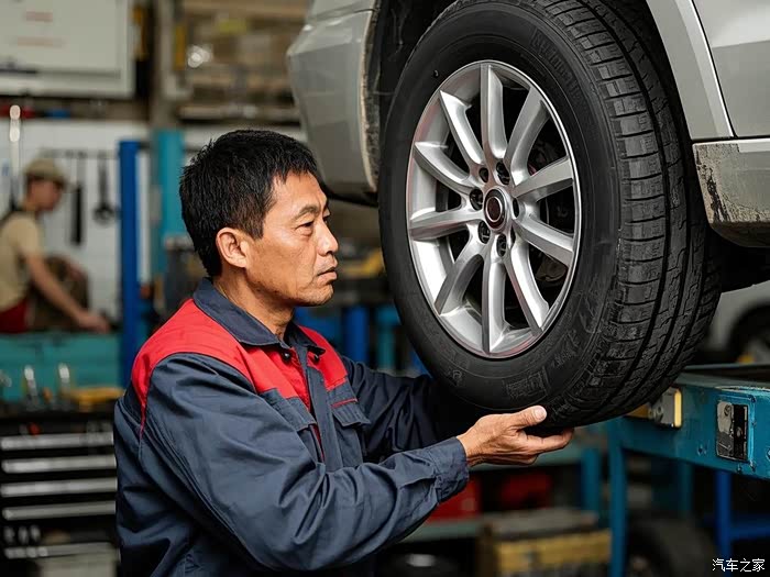

三、轮胎保养

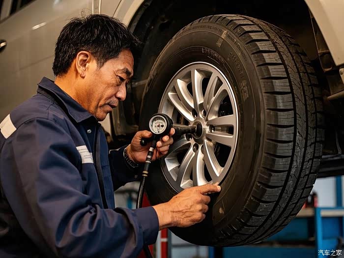

1. 气压检查:定期检查轮胎气压,保持气压在正常范围内,一般可在车辆门框或使用手册上找到标准气压值。气压过高或过低都会影响轮胎的使用寿命和行车安全。气压过高,轮胎与地面接触面积减小,抓地力下降,影响操控性能,同时容易造成轮胎中间部位过度磨损;气压过低,轮胎变形增大,滚动阻力增加,油耗上升,且轮胎两侧磨损加剧,还可能导致轮胎过热,甚至爆胎。建议每月至少检查一次轮胎气压,长途行驶前更要仔细检查。
2. 磨损检查:经常检查轮胎的磨损情况,查看轮胎花纹深度是否均匀,有无异常磨损现象,如偏磨、锯齿状磨损等。一般轮胎花纹深度低于 1.6 毫米时,应及时更换轮胎,以确保轮胎在湿滑路面上的抓地力,保证行车安全。同时,注意轮胎的使用寿命,即使花纹磨损未达到极限,但使用年限过长(一般轮胎的使用寿命为 5 - 6 年),橡胶老化也会影响轮胎性能,也应考虑更换。
3. 四轮定位调整:如果车辆出现跑偏、方向盘不正、轮胎偏磨等情况,可能需要进行四轮定位调整。一般在车辆行驶 20000 公里左右或发生碰撞事故后,建议检查并调整四轮定位参数,确保车轮的正确定位,保证车辆行驶的稳定性和操控性,延长轮胎使用寿命。
