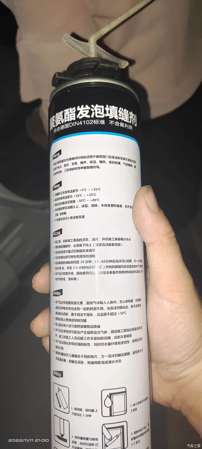

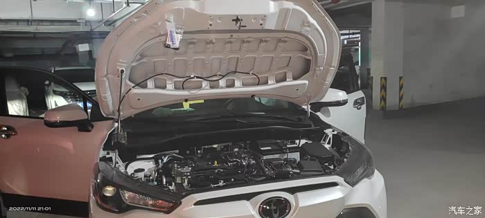

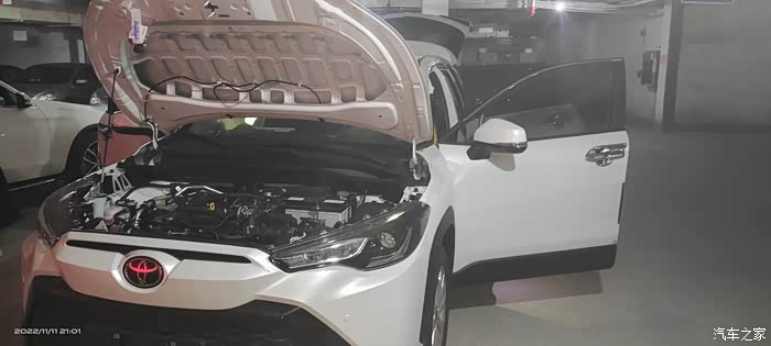

新车落地,由于买的是领先版,属于次低配,很多东西都简配了:发动机仓的三大罩就取消了——发动机上盖板、电池盖板、发动机舱盖隔音板。所以这次补了发动机上盖板和发动机舱盖隔音板。
发动机舱盖隔音板

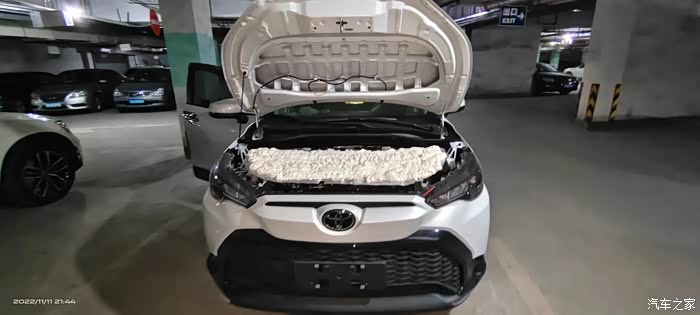

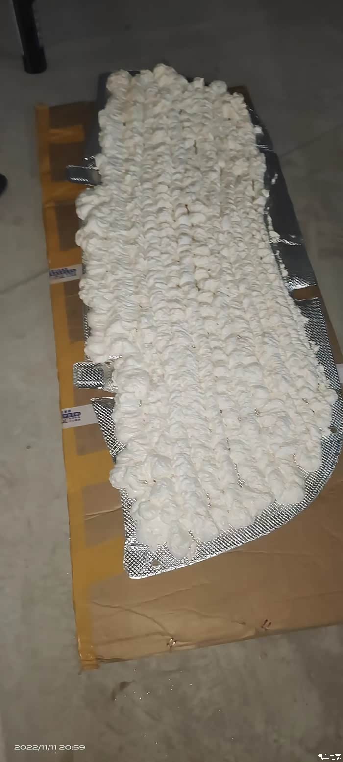

位置刚刚好。这次还是使用了聚氨酯左隔音材料
建议不要干透再挂上去,因为干了就很硬
6-8块钱很便宜,,一瓶搞定

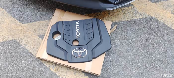

发动机上盖板
买了个便宜的,150块,多多用了优惠券
还是补一个,对于发动机保温和隔音有一定作用
铝膜是用来保温的
基本上定位都有预留,只要根据商家提供的位置,就可以找到孔位
完美配合

请问发动机舱盖隔音板 使用了 聚氨酯隔音材料  , 建议不要干透就挂上去 的话,会不会粘在发动机舱盖上呢?过后如果要拆下来还能拆得下来吗?
其实半个小时以上,表面就干了。还没干透就是内部还是软,这样比较好装,不然完全硬透,要自己割
