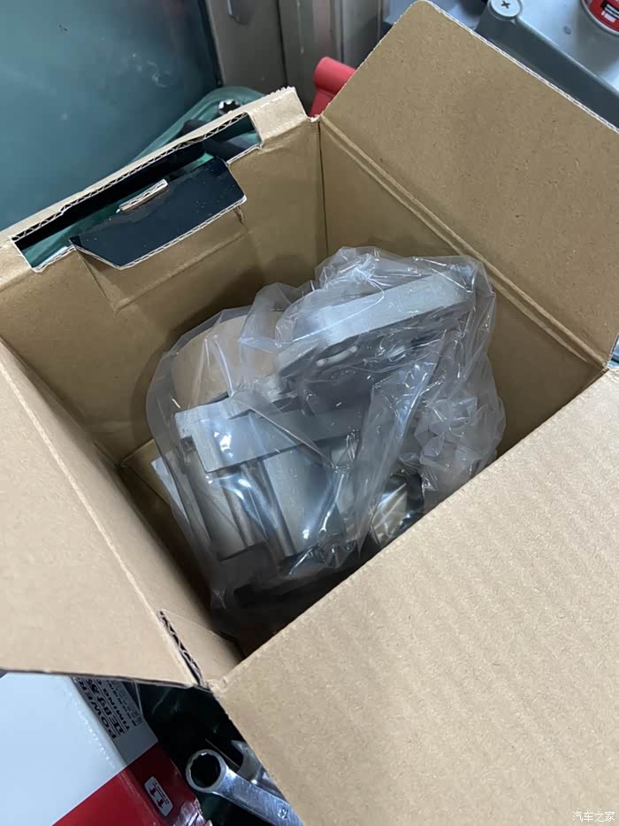

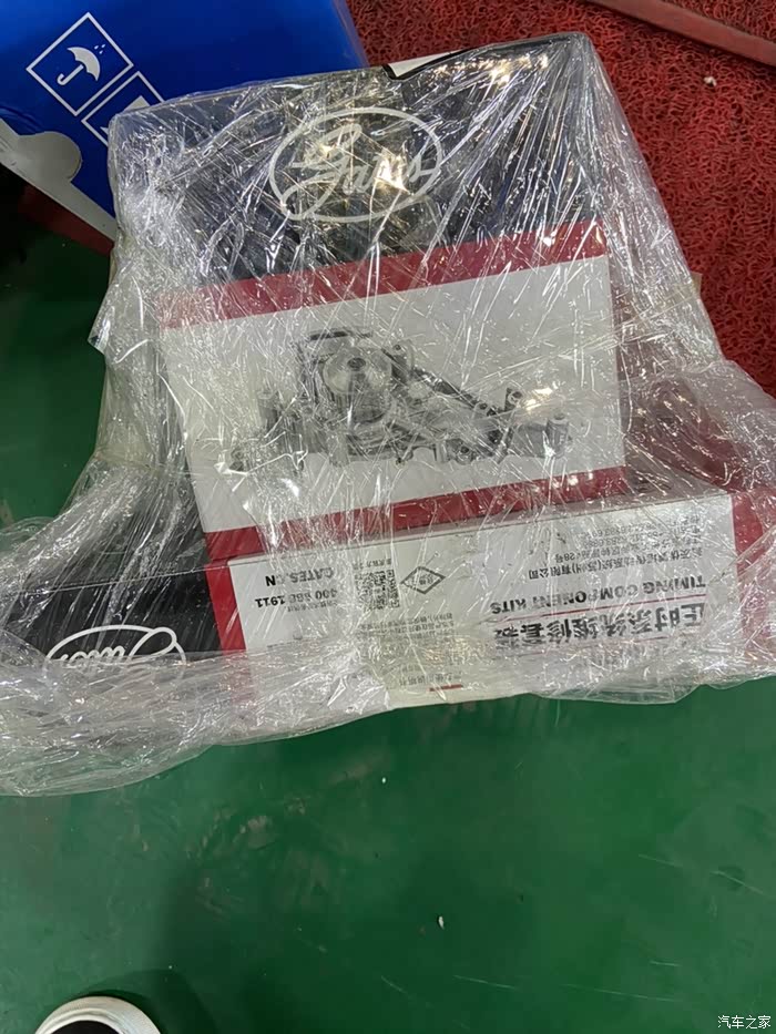

近期发觉发动机声音越来越不对劲,哗哗地响,怠速响加油更响,一直以为是有积碳,因为一直上班班,也没上过高速,于是买了几瓶燃油宝,想着能起一点作用,倒了一瓶加了一箱油,开着总觉得别扭,于是下班到修理厂检查一下,师傅检查机油说没问题,于是拿一根撬棍杵在水泵上像听诊一样,说好像水泵轴承旷了,但是也不确定,于是把轮胎拆下,把皮带松掉,哗哗的声音没有了,确定是水泵坏了,我的天,这是么儿质量,2015年的风尚才开7万多公里,水泵就废了,师傅说,福特质量也不咋地啊,第二天给我报了个价,光换水泵1000大洋,我觉得有点贵,于是问之前一直保养车子京车会的老板,顺便把正时皮带也换掉,免得后面又折腾,盖茨水泵,盖茨的正时皮带套件,加防冻液,工时费一起1026元,感觉还不错,于是利用周日过来换一下。
盖茨的品牌,不要原厂的,太差了。
京东京车会
正时皮带套件
水泵

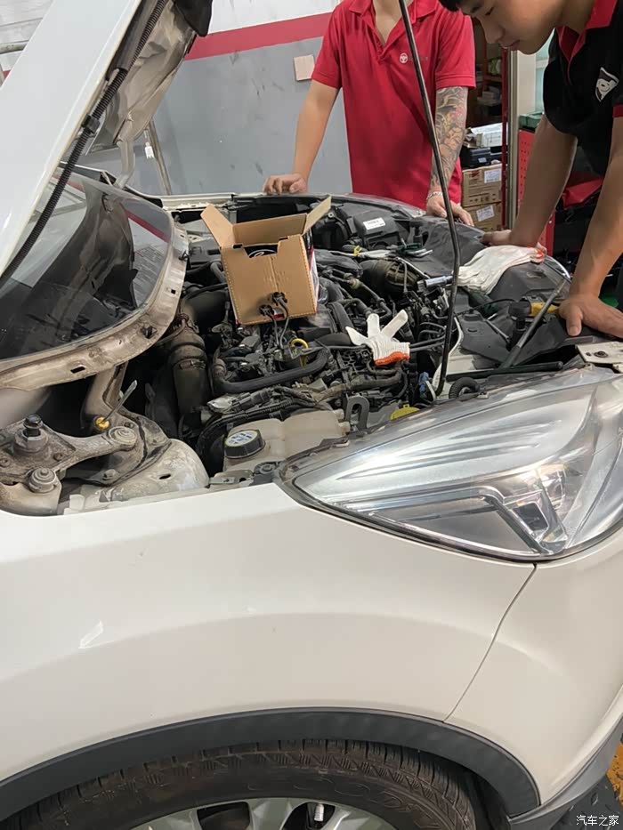

各种拆拆拆

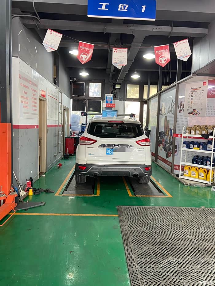

早上八点半开始等得没脾气,出去和同事喝茶吃饭吹牛,到下午两点过来还没好,搞到晚上7点钟,我的个天爷。
多余
必须拆掉好办事

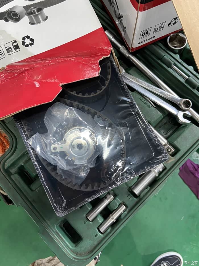

补充一下,正时皮带拆下来,看了看,并没什么问题,估计再跑几万公里也没问题,但是我这拆开了,不换心里又过意不去,给车友们一个参考吧。
