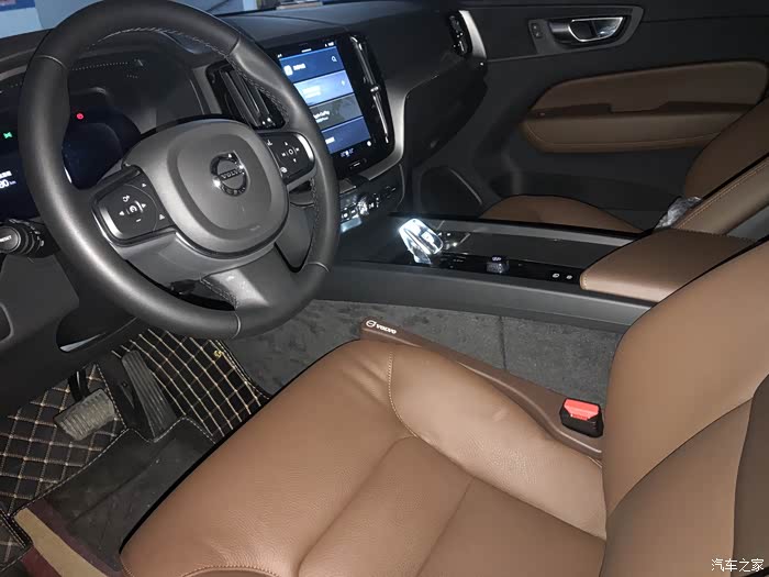

更换完成后的样子。
质感,简洁,低调奢华。
换档平顺,前后左右不虚晃。

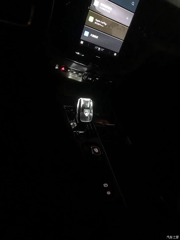

亮度合适,夜间不刺眼
某宝上买的,价格实惠。

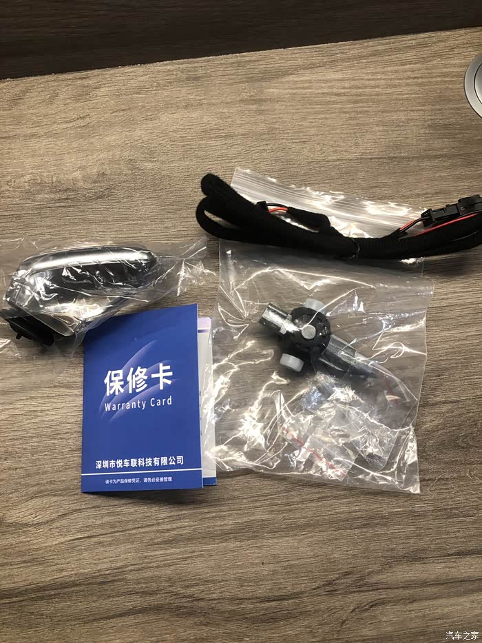

水晶把手及配件,配件为铝合金的,不是塑料的,非常良心。
自己手痒,想动手自己拆解安装,买的六角螺丝刀。这是拆解必备的,没有这个工具,没有办法拆。
后来扶手箱侧板,徒手拆开后,拔掉数据接线,拧下四个固定螺丝后,拆下原车档把总成。
拆掉把手头,拆开第一层面板。
依次拆解,轻轻拔下线路接头,抬起线路板。
取出原车档位拨杆,按图所示取下头部配件、感应器及内部弹簧。
重新把配件组装到新的拨杆上,注意感应器的朝向,避免返工重装。然后插上LED,注意布线。

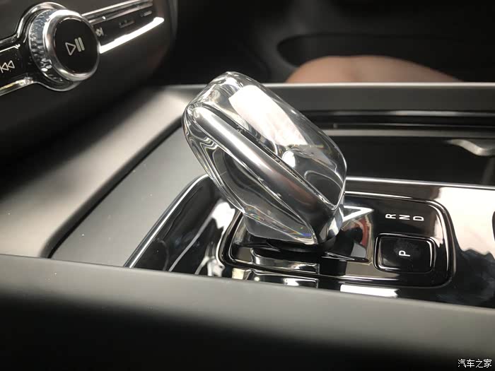

最后拨杆上插上水晶把手,螺丝固定,前后左右退拉几下看看,再次拧紧螺丝,防止把手后期松动。
LED灯直接从点烟器的线路上取电,灯便亮了。做好线路保护,防止松动及短路。
这次自行更换水晶档把,总的来说,还是很顺利,效果达到预期,和原装的基本没有差别,档把内部关键位置涂上润滑脂,使用起来也很顺滑。有人说更换后开始使用时有紧涩不顺感,估计这些细节没有处理好有关。
装上去以后确实更好看了,档次高些。细节处理好的话,和原装的基本一样。另外,水晶把手的选择也很重要,有些质量不好的,底部粘结的位置有气泡或不牢固,水晶不够透亮、拨杆非铝合金材质等,都影响外观及使用感受。
