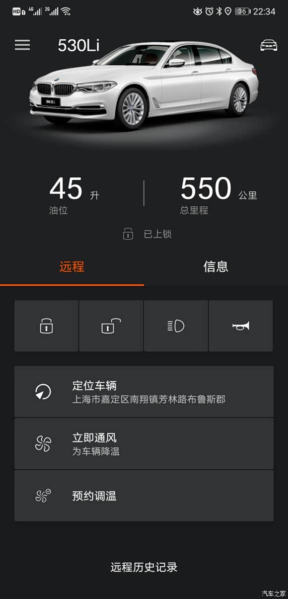

我是拿车后15天给激活的期间我没有催过,激活前关于车辆的什么信息都没有,激活后能查看到车子的一些基本信息和远程控制指令,我看到激活后马上就尝试远程控制灯光和喇叭还有开锁关锁等远程指令,发现一个都不灵,立马就恼火,因为前些日子表弟提了辆奥迪A6交车的时候就开通了而且当场就试了远程控制指哪打哪弹无虚发,靠,我这啥玩意。
然后我自己折腾一通发现可以了(事实证明是因为我手动钥匙开锁再关锁或者用手开门再关门后立马用远程控制是可以的,且在用钥匙开锁关锁时手机APP不要退出,因为退出后再进又不灵了,搞笑的事如果每次远程还需用钥匙激活一下车子那还有何意义),当再一次退出APP后再进入远程控制又用不了了。

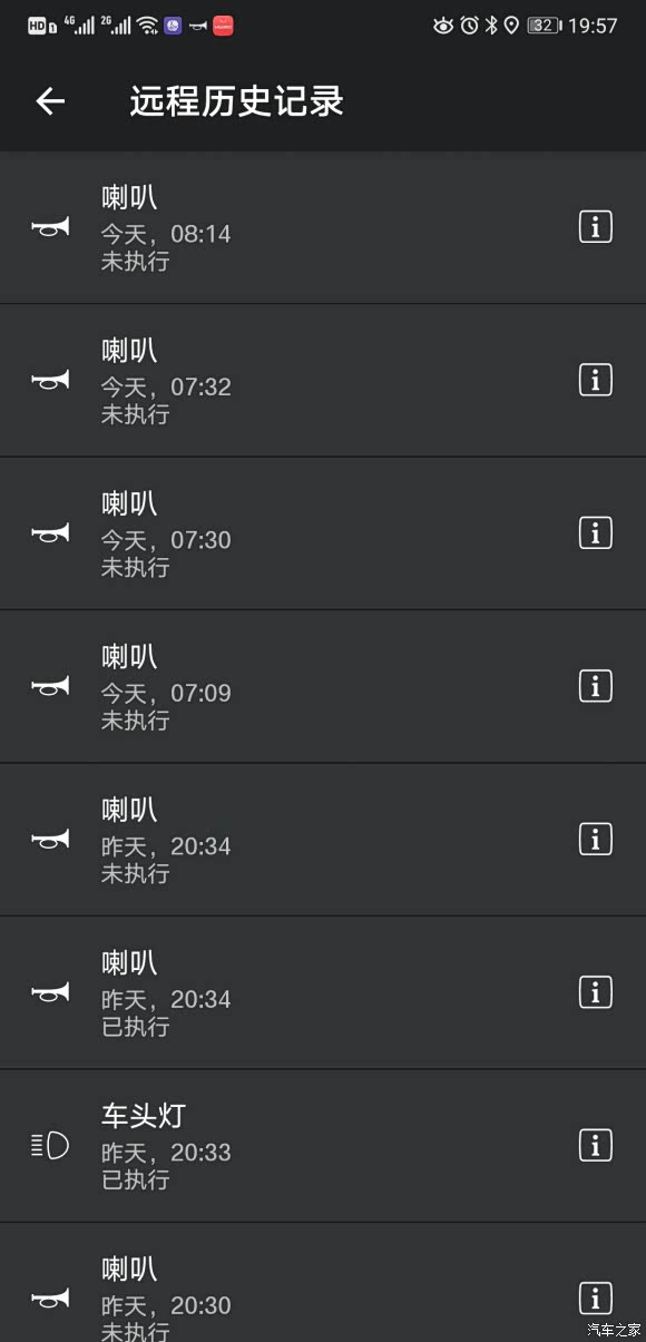

下面就是我发指令的一些历史记录,成功的都是我先开门再关门或者开锁再关锁试的:

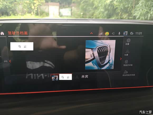

3.车子添加驾驶员档案,用户名和密码就是你云端互联的账号密码,如图

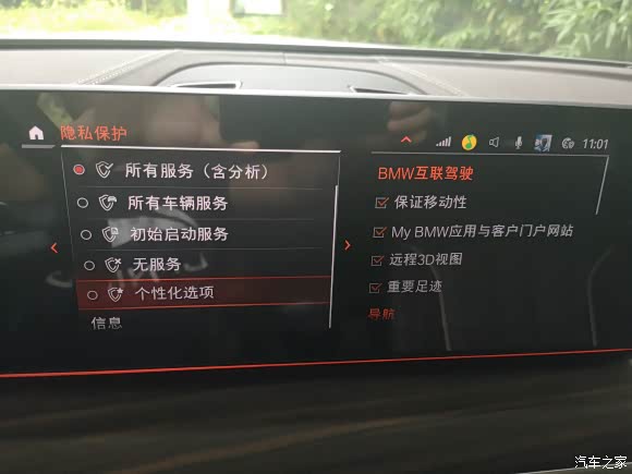

4.主屏幕中点击左侧菜单我的座驾-----设置-----通用设置-----隐私保护,在右侧选项中勾选最上面的“所有服务(含分析)”,接着拉到最下面点击“个性化选项”,将这里面的全部勾选,如图

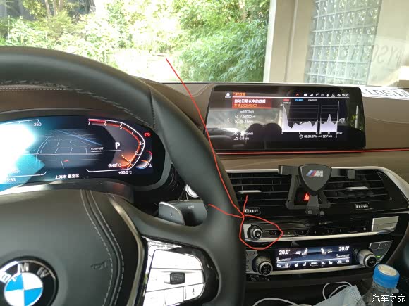

5.中控系统在通电情况下,中控屏在工作状态,车子不用启动,摁住中控台上的音量按钮15秒,中控系统会关闭中控屏会熄灭,然后启动车子进入下一步操作(这步很重要,我之前致电客服一直没和我说这一步,所以一直不成功,最后一个小姐姐告诉我这招才最终搞定),音量按钮知道哪个吧,如下图

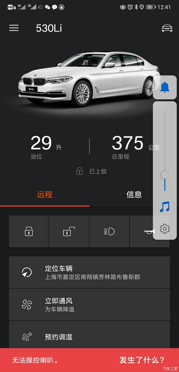

6车子启动后在主屏幕中点击最下面的"应用程序"------然后再长按“已安装的应用程序”五秒会弹出“更新应用程序和服务”,点击更新,然后熄火,关闭车辆,锁车,大功告成,如果搞定别忘了过来回个话。我连续测试二天了全部成功,如图
