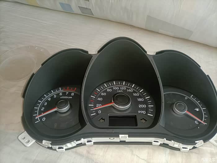

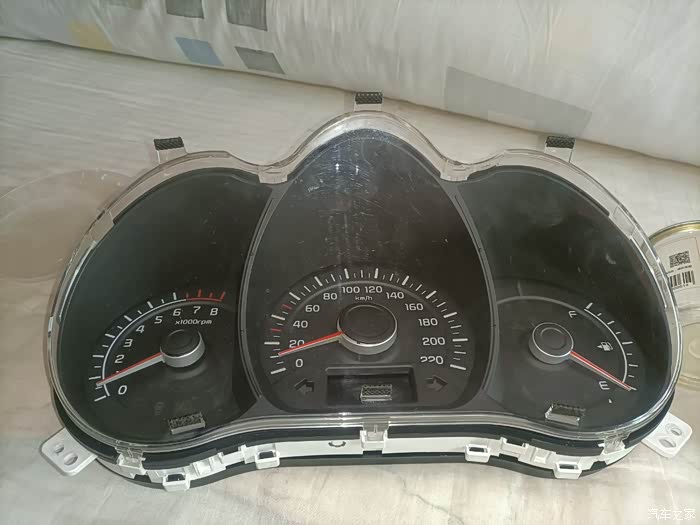

K2仪表盘更换LED灯珠,最详图解 ~~~没有之一哦哦

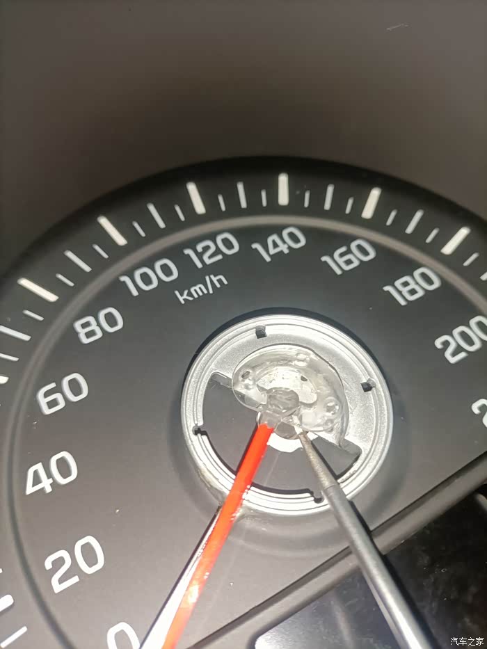

所有撬点都要用热风枪加热后才可操作
塑料件很脆弱!!小心再小心

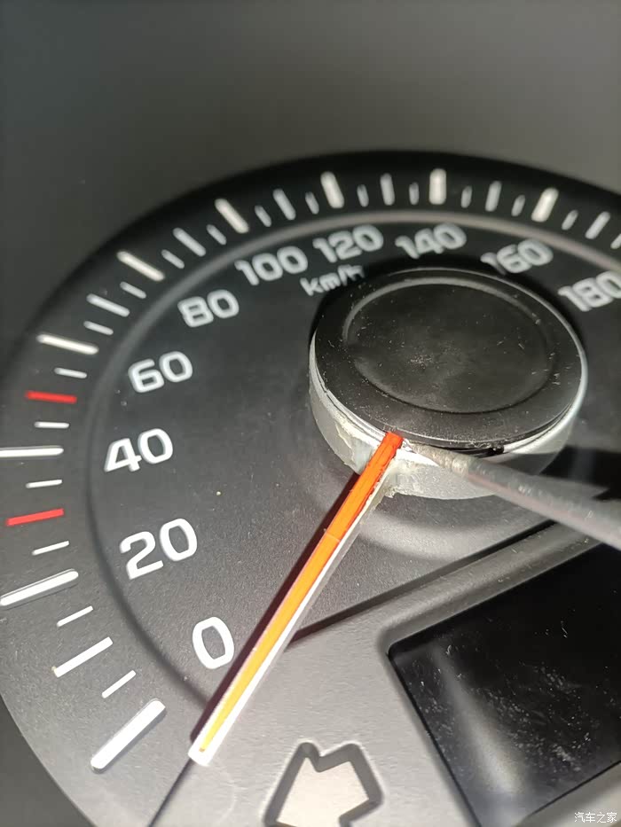

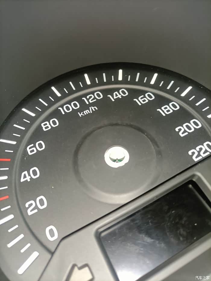

最难环节就是仪表指针的取下,很紧,不能硬拔,硬撬,均需边加热边撬动。
此处省略万字,心都提到嗓门眼了......
望版主给个大设精!!!

有人会说,指针可以拔出来
我试了几下
边加热边拔
实在拔不出来
霸王硬上弓,不可取
定要温柔小心细致
