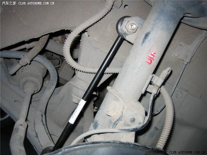

困扰我近半年的地盘异响已经解决,问题根源竖拉杆,以前去好几家4S检查,他们用手摇晃摇晃,扳手紧下螺丝,说没事,开着去吧响声大了再来。没坏换没必要,听响开了好几个月。郁闷中....................
在此要感谢木头车友发的帖子http://club.autohome.com.cn/bbs/thread-c-474-8395794-1.html
看了木头的帖子,我去天津河西中远服务站检查地盘异响,维修师傅确实听到响声了,就是查不出来,用手掰竖拉杆说没事,再帮我紧紧地盘螺丝,我说不管竖拉杆坏没坏,我自费你给我换了吧。
拆下来两根竖拉杆,其中有根拉杆两端螺丝柱用手能转动,新的事转不动的,为了保险起见,我把两根都换了,花费110元,装好找不平路面试车,地盘异响没了,心情相当好.....................顺便买了桶长城-30玻璃水。

谢楼主,那2个竖拉杆是前减震器上面的? 我的那种声音听起来似乎是从后面传出来的.而且部分路况. 哪怕是在光滑平坦的玻璃路面上也会有这响声啊. 就是踩油门或踩放离合器之极发出的. 你之前的响声也是这样吗?我找这个病原几个月了.....
你可以去4S检查下,拆下来才能发现好坏

楼主你那是远景吗?怎么双排气管?还有你说的那竖拉杆就是照片上的细细的黑杆子吗?
是远景,后换的排气,没错!

兄弟 你好 确认一下信息 今天我在淘宝网上问了一下卖这个拉杆的卖家 特意问了一下两端是不是活动的 他说两端可以上下活动 你说两端上下不活动 请问 你换的新拉杆究竟是上下可以活动还是是两端是固定的根本就不能活动 谢谢 希尽快回复
是能活动  但是很紧   坏了后就很松了
31楼正解,新的使劲掰弄动的
坏了就很松

同情中,那是没找到根源,是哪个位置响啊

问题解决就好,我的车也有相同现象,不知道是不是同样的故障部件,改天也得去4S检查一下。
谢谢大哥支持,那根拉杆属于易损件,你车更早买的,那拉杆我想已经坏了

咨询楼主,到底是怎样的异响?我刚买的新车一个半月1000多公里,很少走烂路,上次和老婆去超市买东西,走了一次3环,由于很多大车超载导致水泥路面出现很多裂纹和小坑,走在上门就像连续过小砍异响噔、噔……,自己是第一次买车感觉以前做别人的车都是过砍都会噔的响不知道烂路…
你的应该没事,才1000多公里,不至于坏了
我的跑6.4万公里了
要拆下来才能确定好坏

车底左前前轮处
会不会是减震器座坏了,或者减震螺丝松了,再去4S检查吧
