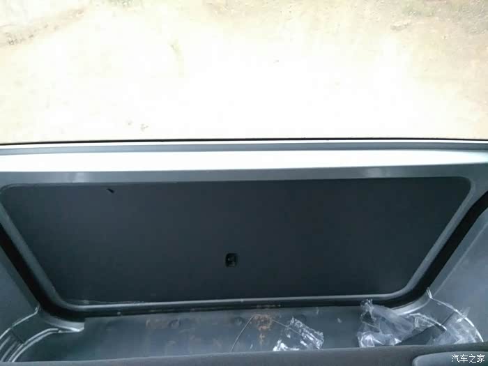

就是这个洞,手伸进去就能摸到那个洞
用力把这个塑料夹线的拔下来,然后线从中间穿过来,
安上时候可能不好按,用钥匙戳能塞进去的
