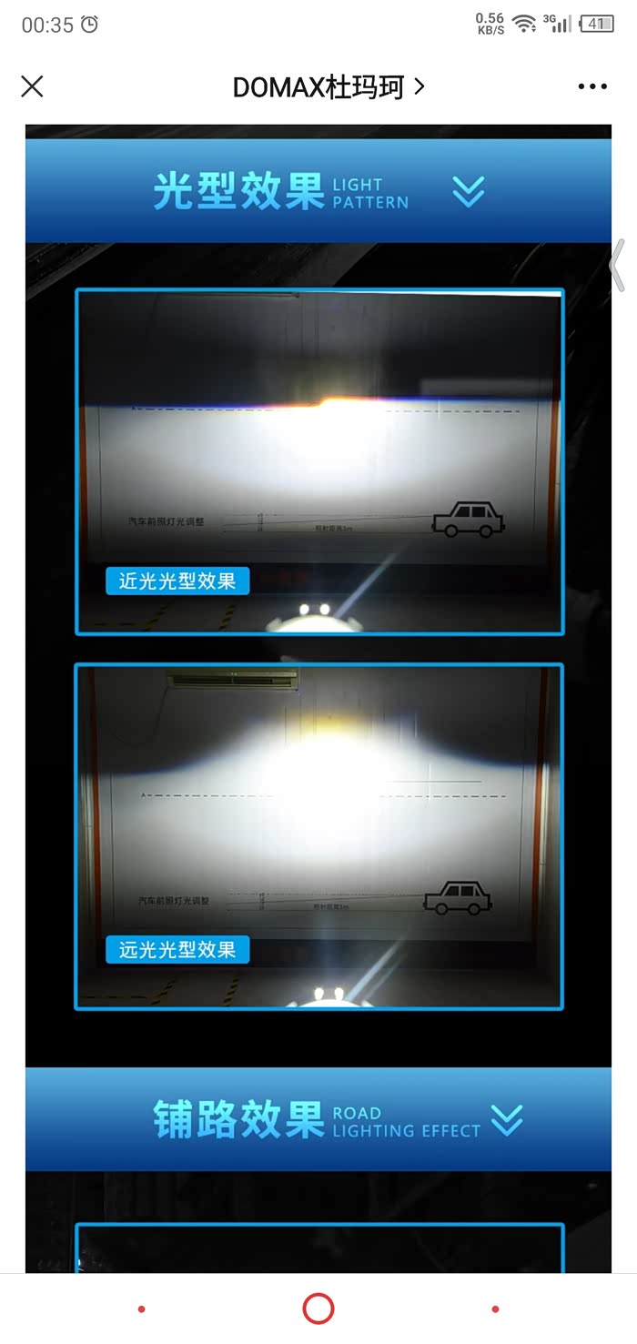

杜玛珂紫电 反射式激光 近光亮度要比直射的赤焰要好点,主要是城市开车多,反射激光是很好的选择
官方光形图 黄色的是激光

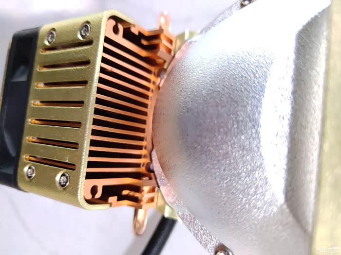

纯铜散热片

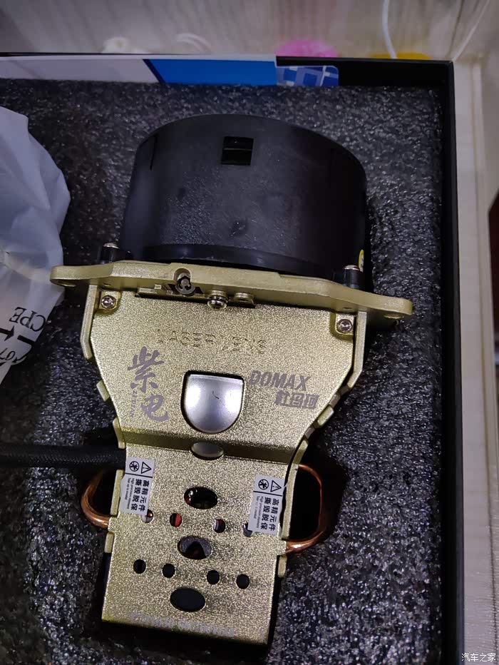

忍不住拆开看看
能看到激光模组
