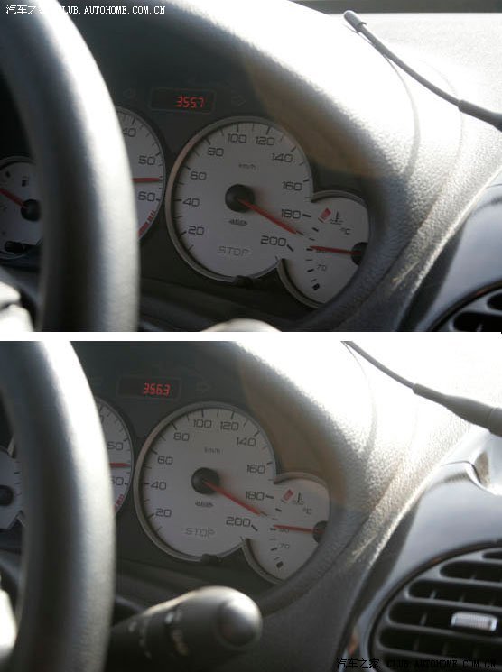

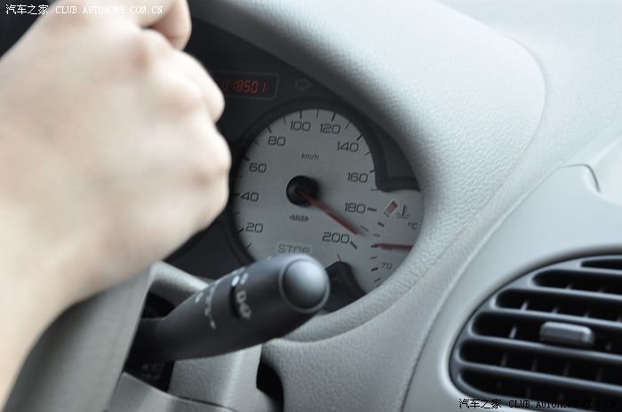

C2 1.6 MT的最高速度是多少?
厂家公布是185,偏于保守,实际最高的见过达到193公里/小时的
配上195/55的轮胎,C2 1.6跑个150-160还是小菜一碟

50、C2最高可以跑多少公里/小时?
回答:1.6手动档,厂家公布的最高速度是185,实际单人可以上190,本人见过的最高速度是193。
  1.4的厂家公布的是165,实际见过跑到172左右的。
顺便说说,最高速度值越大,表示动力储备越充分,也可以理解为提速更快,这样高速超车更安全,这个极限速度并不是让你经常来跑的,偶尔试一下倒无妨。
