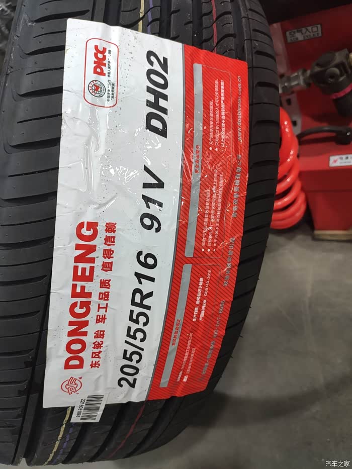

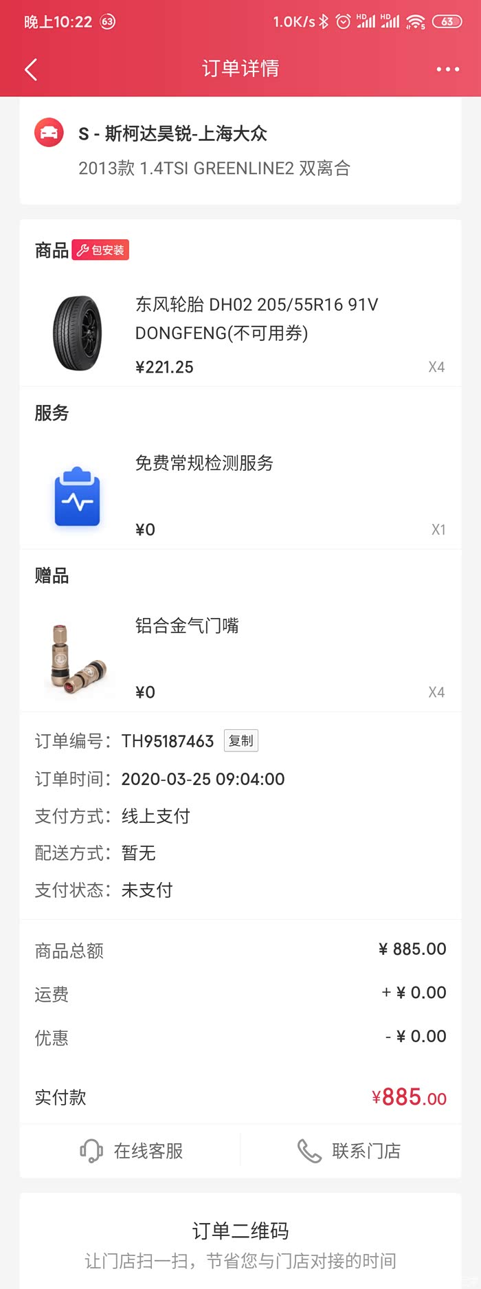

最终考虑性价比,我还是选择了纯国产的轮胎东风205  55  r16的规格。四条轮胎换好一共才885,还送铝合金气嘴和一年的轮胎险。
订单截图

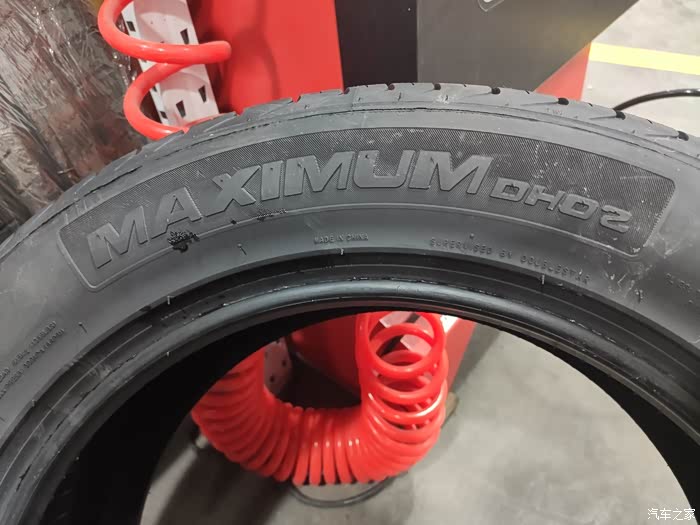

轮胎图

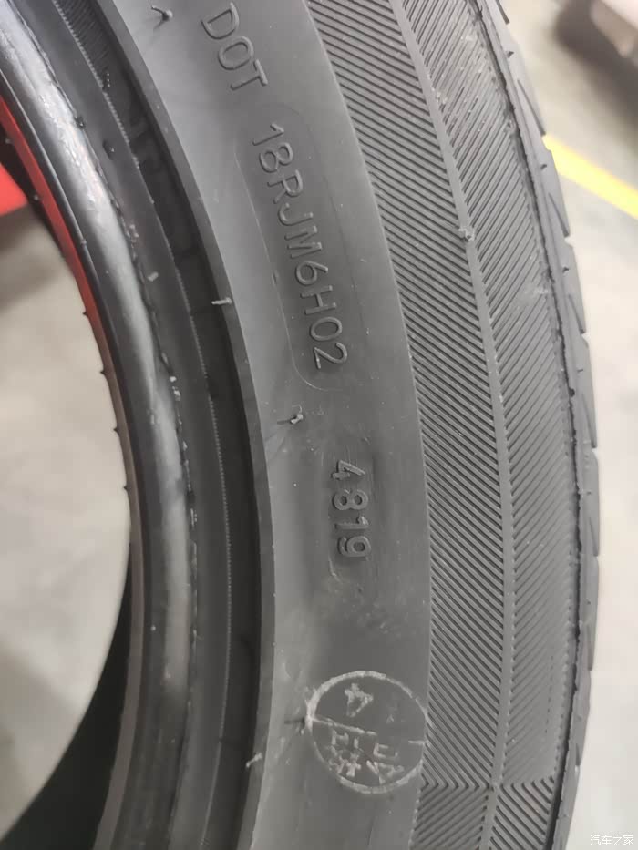

轮胎细节图
轮胎比较新鲜,19年48周的。

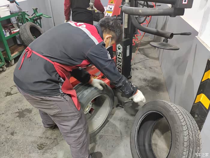

第二,轮胎换好以后做动平衡,做的时候应该是把旧的平衡块儿拆掉以后,再根据做的数据安装新的平衡块,但是技师并没有拆除老的平衡块直接上机器了,我提出这个情况以后技师也不以为然,后来还是我向店长反馈。店长才让技师把已经做好动平衡的轮胎全部拆掉重做一次。
第三,安装轮胎的时候给我用电动工具上螺丝。
最最关键的是,师傅把我的轮胎位置都装错了,安装的时候我跟他说的非常清楚,前轮2.5后轮3.0,因为我的后面经常满载。
结果我开出去没多远。车辆连速传感器又报警了,在我用随身携带的胎压计量过胎压以后才发现这个问题,给我装成了左边2.5,右边3.0。不得已再次返店,店长却非常不以为然。跟我说这是小事,打打气放放气的问题。我就纳闷了,为什么途虎养车的技师不能严格按照标准流程去做呢?
