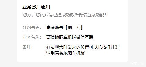

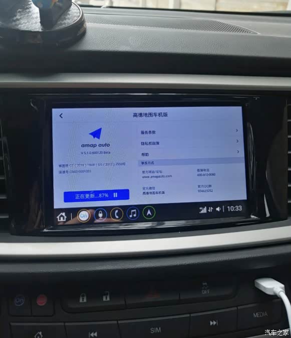

高德车机版V5.1签名版升级成功
需要使用工具:U盘,电脑
安装软件方法:首先电脑下载到U盘插入车机USB接口,对车机说“你好别克”然后说“打开文件浏览器”,这样就会进入文件浏览器界面,找到应用点击,先卸载车机自带高德地图,返回找到U盘安装嘟嘟桌面、高德地图5.1版本,让后把嘟嘟桌面卸载掉,这样地图就不会断电返回版本了,需要软件可以给我留言。
总结:
1.更新功能有手机控制车机导航
2.组队对讲功能
3.车机退出到主页,地图会悬浮窗在桌面?
4.导航语音包更新等等
发表于 2021-5-14 17:12:10
还没有上路测试过,今天下午刚升级好。
