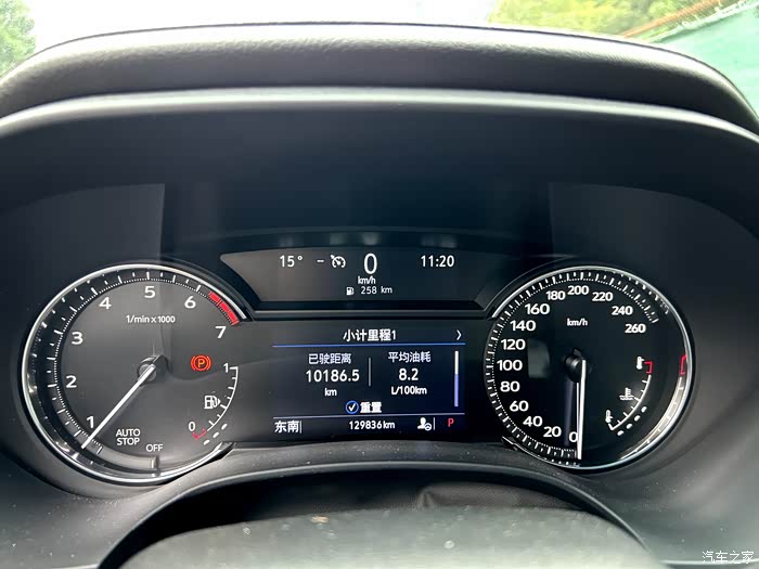

换油里程和油耗
当前里程129836公里,距上次保养10186.5公里,发动机运行时间282小时,平均速度36.1km/h,平均油耗8.2L/100km。当前机油美孚EP 0w-20(待更换的旧机油)。

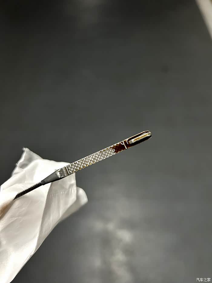

新机油EP,液位在一半靠上一点
上次新换油时机油液位,约1/2处的位置。

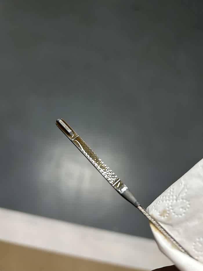

待换机油EP020,液位1/5左右
临换油时机油液位,距离最低点约1/5处。
LSY机油尺最高到最低点约为600ml,机油消耗约为(1/2-1/5)*600ml=180ml。EP020的8.8高粘度果然对机油消耗有抑制作用,这次换油间隔是记录以来最长的,282小时,1万公里,180ml的消耗可以忽略不计了。强烈推荐机油消耗严重的车友试试EP020。对比上次的途虎高效动力,200小时就消耗到了下线。

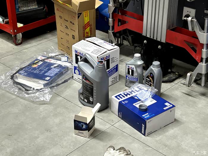

今天新换的是雪佛龙银智0w20和科德宝机滤。上一篇帖子分析了雪佛龙银智020,3类油+雪佛龙d1g3添加剂,感觉可以试试,正好抢到了plus积分兑换。可惜积分只能换4L,还需要自费买1L凑够5L标准用量。机滤没法自选,系统自动匹配邮寄到店。值得一提的是,这款机油味道非常好闻,有一股淡淡的青草和薄荷香气。
待更换的各种保养品

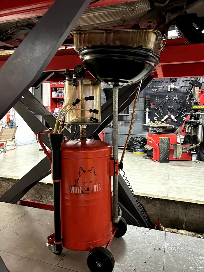

一次举升,可以把机油和变速箱油全放干净,效率很高
厂家建议每72000km更换变速箱油。车子第一次换变速箱油是60000km(4s店,美孚蓝标ATF LV),现在13万公里又该换了。今天放出的油看上去状态很好,颜色只比新油的浅红色稍微深一点,味道和新油几乎一样,感觉再跑个2-3万公里没啥问题。一车一况,建议大家还是按照原厂手册推荐的周期保养。
ATSL和CT4都是8L45变速箱,厂家建议美孚蓝标ATF LV,带Dexron HP认证,超低粘度,还能改善ATSL的抖动异响问题(CT4程序不一样,目前没有发现任何类似问题)。油坛有大神测过,参数很强大。而且美孚蓝标货源和价格稳定,购买渠道正规(京东德科,京东原保养),不存在不好买或者太贵的情况。所以,不建议8L45的车主使用所谓的平替,包括但不限于,安索蓝标、摩特ATF VI、龙润ATF、美孚ATF 8LV、采埃孚AV8和ZF8。另外,油底壳垫圈一定要买原厂的(零件号24260071),副厂件包括采埃孚,有很多人反馈说会漏油。结尾会介绍8L45详细的换油方法和扭矩,自己有设备条件的话完全可以DIY。

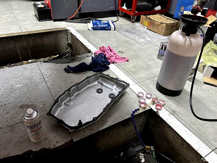

洗干净的油底壳,和气压泵油壶

3. 一边等待废油滴净,一边清洗油底壳。拆下垫圈,把油底壳里的两个磁铁拿下来清理铁屑,然后化清剂喷干净油底壳油污。擦拭干净所有残余的液体,保持干燥。
