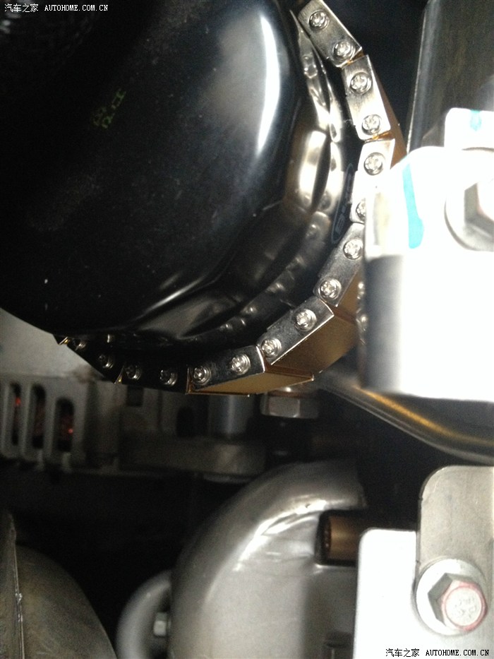

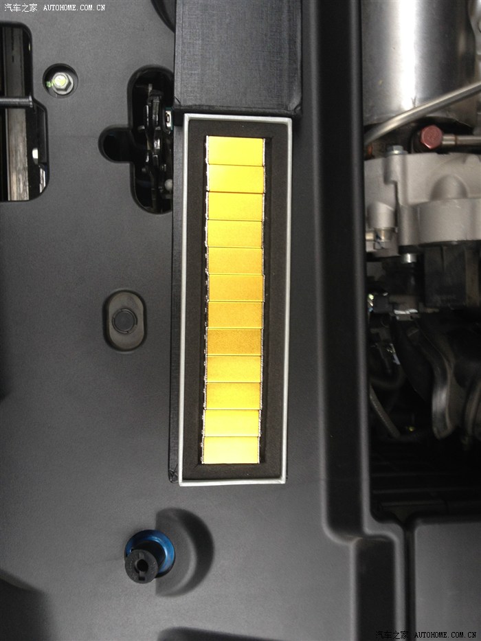

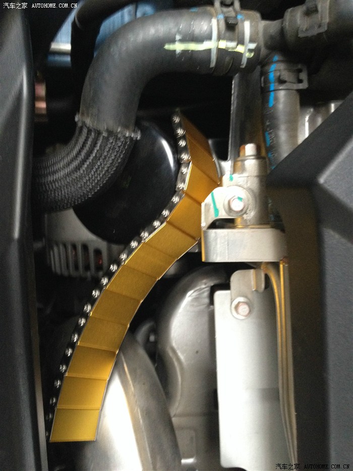

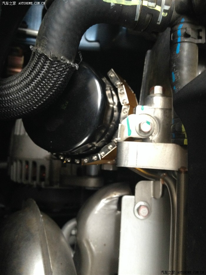

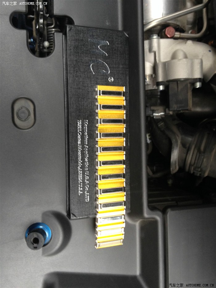

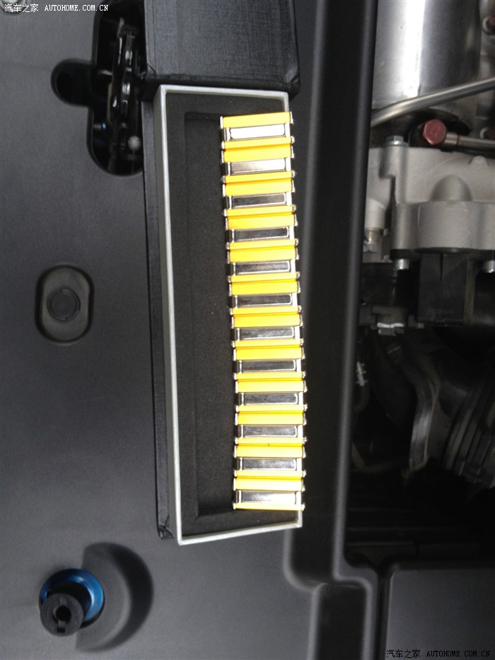

作业2:速锐上新装备了,发动机铁粉滤除装置,不是广告不喜勿喷
不仅仅是保护发动机,还能为您省更多!
1、减少发动机磨损,节油、降噪音;
2、磁化机油,永久享受高级机油功效;
3、降低发动机大修概率,延长发动机寿命。
功效一:吸附发动机内铁粉(是长期有效的抗磨剂)
原理非常简单,直接吸附在汽油,柴油发动机的机油滤清器外壳上,强大的磁力穿透机滤外壁,吸附机油中发动机运转时产生的金属碎屑,使其不再随机油返回发动机内,减少机器磨损(磨损小了就相当于发动机阻力也小了,相对来说也有省油的效果,也可有效降低噪音,延长发动机使用寿命),效果可以在更换机滤时剖开机滤验证,里面会有好多金属末吸附在机滤内壁!
功效二:磁化机油(是永久的磁护高级机油)
相信有的车友用过嘉实多磁护机油吧,正品磁护机油280-360元一罐。它的特点在于对发动机未启动前保护。车辆未启动前机油泵还往上供机油,此时机油未能覆盖部件的表面,磨损特别大,而磁护机油的UMA磁性分子在汽车启动前,能像磁石般吸附在发动机的表面,就大大减少发动机启动时的磨损。UMA∶即未启动前保护,就是机油添加剂组分中有大量被磁化的组分,产生大量带磁性的分子团;从而使对气缸、活塞、连杆、气门等等部件有粘附性,并吸附其它机油组分一同参与对发动机的保护!而且机油的粘度与流动性都可改善。
        机油添加剂中许多部分均可磁化,我们现在用耐高温的磁化机油,即可获得相同效果,想想看,198元的东西可一直享受到高级机油功能保护发动机,还能节油、降噪音、减少发动机大修机率、延长发动机寿命是不是非常的超值呢?
       之前我就用过这个,结果卖车的时候忘记取下来了,只好再买一根一摸一样的。废话不多说,直接上图。

HDC1228 2013-12-31 18:19:49 发表在 HDC1228
不会掉吗?
永远不会掉,吸力超强。

cockroach300 2014/01/01 21:24:25 发表在 26楼
你把这个玩意儿吸在机滤上是啥用意,机滤本来就是为滤除杂质而生的,如果机滤会让铁粉返回机油循环中,那机滤装上有啥作用,我感觉这东西有点多余的节奏
溶解在机油里的积碳铁屑颗粒直径约为12微米,为了防止机油滤清器被积碳堵塞,国际标准,机油滤清器的孔径为13.6微米,而磨损粉中约有40%的小颗粒直径小于13.6微米,正是这些细小铁粉造成发动机的二次磨损。而且一般机油格顶部有个旁通阀,作用就是滤纸堵塞后,为了使机油泵不缺油,在一定压力作用下直接打开旁通阀,使机油不通过滤纸直接回流。

cockroach300 2014-1-3 08:37:00 发表在 cockroach300
这种磁化装置采用固定结构或利用磁铁自身的磁力吸附在现有的滤清器外壳上,用来吸附滤清器内机油中的铁磁性杂质,想法是好的,但该种装置在实际使用中,由于大部分磁场都被机油滤清器外壳所屏蔽,磁场利用效率极低,基本不起作用;另外当车辆在颠簸的路面上行驶时,易造成滤清器漏油或脱落会对车辆造成不可估量的损害,而且还会干扰车辆上其它电子设备正常工作,危险极大后果严重。
还有可能直接导致旁通阀失灵,使循环中的机油经旁通阀直接流回发动机,致使非铁磁性杂质得不到纸滤芯的有效过滤,或使旁通阀堵塞,憋爆纸滤芯。
你擅自在普通机滤周边加设一个磁场,很可能会改变机油流途径,导致机油流速、流量的不确定变化,有何后果不...
你提出的问题比较中肯,也很专业,之前我也有类似的担忧,其实车上很多地方都是有磁场的,比如音响喇叭,现在的车内电路基本受磁场的干扰不大,就拿收音机来说,装不装这个我都没觉得有多少影响。至于旁通阀是靠弹簧机械力打开或者关闭的,收磁力干扰不大。机油格是通过螺丝螺纹固定到发动机上的,不是插接或者卡接,需要一定拒力扭紧,不存在颠簸脱落的问题,除非本身就没有安装好。最后一点就是这个是我使用的第二条磁力带,之前一条用了4年,没有对发动机造成任何损害,那台车我是用了4年,行驶28万公里,卖掉,一切正常不烧机油。没有大修或者小修过发动机。感谢您中肯的回复。
