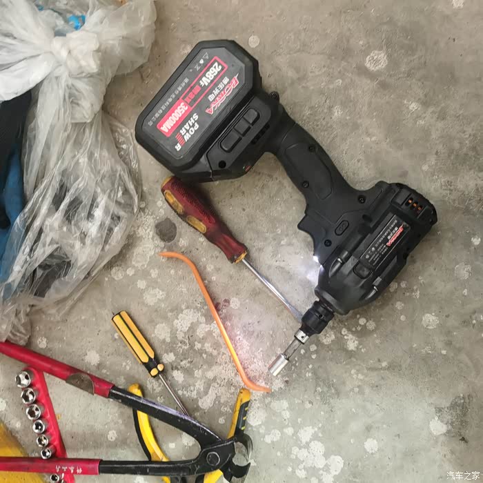

工具:
电动工具、螺丝刀等常用工具

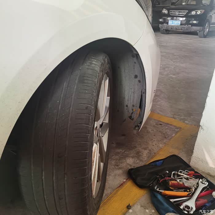

3、拆掉翼子板内衬 轮罩护板
本次采用的是第三种方式

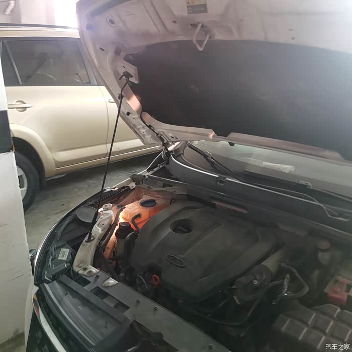

打开机盖子准备干活

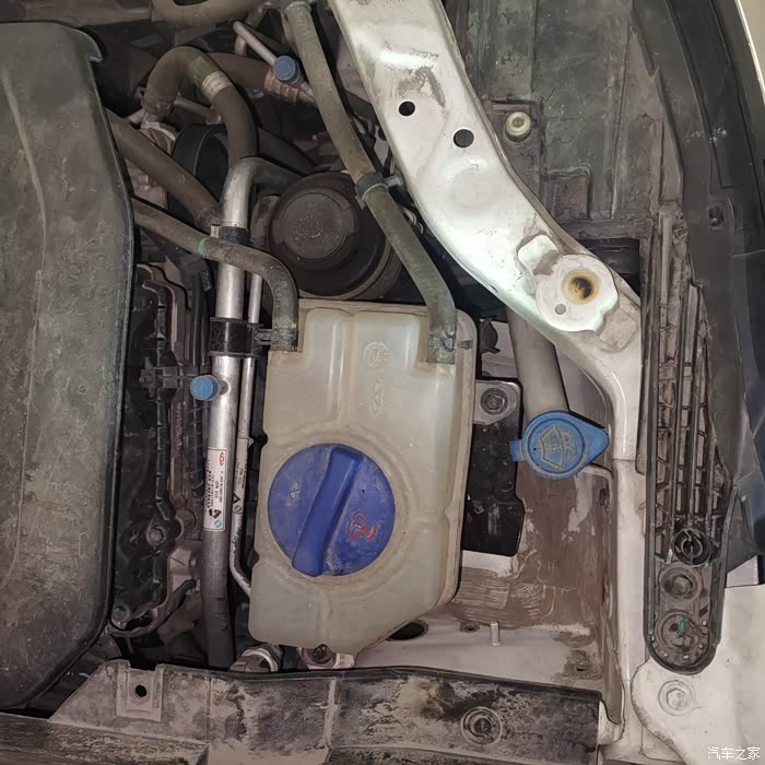

1、手瘦小的一直在上面操作:直接在冷冻壶跟雨刮水壶旁边伸进去拆
2、第二种就是拆掉冷冻液壶

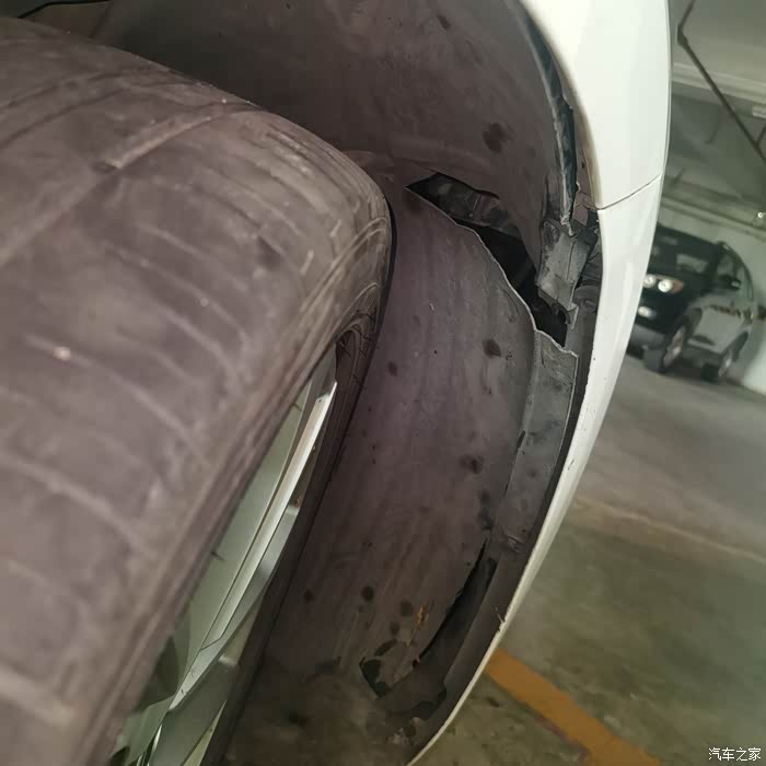

磨损过以损坏的翼子板内衬 轮罩护板螺丝以拆掉
常用工具

翼子板内衬 轮罩护板未来拆姿态
拆螺丝,拆翼子板内衬 轮罩护板
拿个螺丝慢慢 搞出来,(如果你整个拆就不用这么麻烦)
