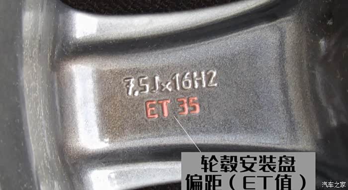

#ET值35

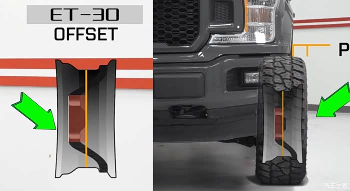

相信很多朋友对于ET值的表述已经非常清楚,我在这里就不再多说,轮毂上的ET数值实际是以毫米作为计算单位,以ET值30的轮毂为例:它的安装盘位置就是以轮毂的中线为基准向轮毂外侧偏移30毫米;如果是ET-30就是安装盘向内侧偏移30毫米,也就是说更换越小ET值的轮毂,轮毂位置越往向外移。
#ET30轮毂安装盘位置就是以轮毂的中线为基准向轮毂外侧偏移30毫米;如果是ET-30就是安装盘向内侧偏移30毫米

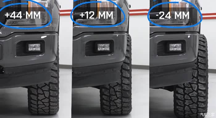

很多朋友有个概念,认为换负值轮毂才能把轮胎凸出车身,其实这是不准确的,一定要以原厂的数据作为基准,以坦克300为例:原厂轮毂的ET为正36,以轮眉作为参照物,原厂轮毂与轮眉垂直的间隙大概在20毫米,如果更换ET值为正15的轮毂,在轮胎和轮毂宽度不变的情况下轮毂基本和轮眉平行。但如果用ET值为0的轮毂,轮毂会突出车身16毫米,如果再更换大一点尺寸的轮胎,视觉效果会更为突出,不过以这台坦克300为例:虽然轮毂突出车身15毫米,但只用肉眼观察是不会太明显,远看基本也会和车身齐平,只有在垂直测量的时候才看得出效果,所以如果想把轮胎突出车身不是一定要用负值轮毂才能达到效果,而是需要根据原车数据来做判断。
