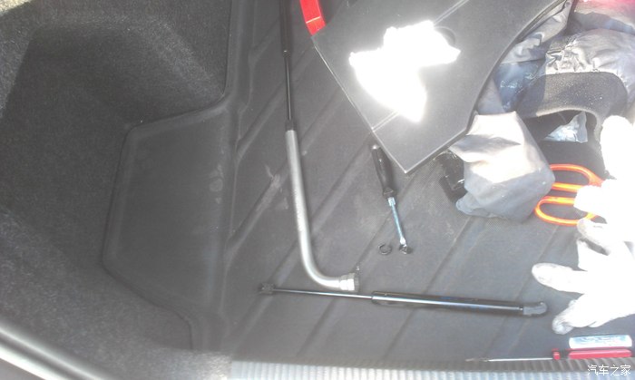

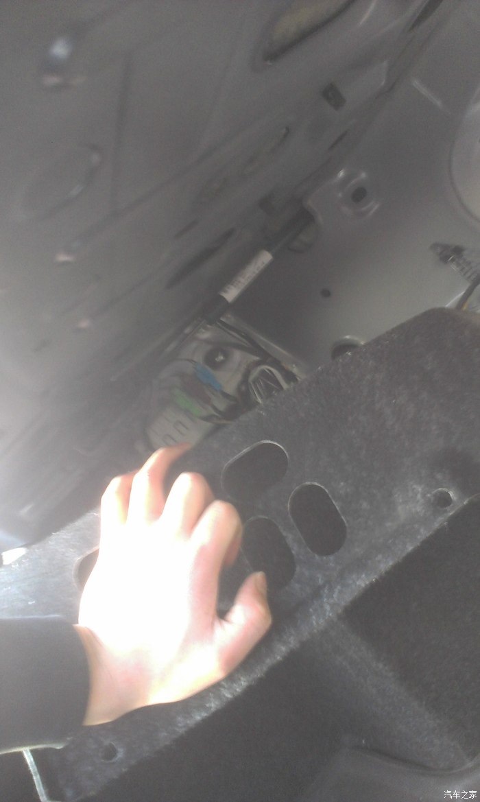

10年迈腾B6更换后备箱支杆(气弹簧)技巧分享
    10年的迈腾B6后备箱已经自己弹不起来了,前几天有时间某宝上在北京淘了两根,这东西无所谓是否为原厂30-40一根吧,趁六日天暖和换上,和车友分享下更换技巧。
    1、后备箱衬板每侧三个卡子,用面板拆卸工具撬下来即可,一定小点劲慢慢来,冬天比较脆,卡子容易碎。
    2、后排座椅放平,饰板拔开。
    3、拆卸支杆从连接车体那头开卸,用个螺丝刀伸进去,把支杆头上卡子撬松,向下一按这头就下来了。注意:连接杆子的球胶是冲着地面的,找好改锥撬的位置就ok了。
    4、同样方法卸下另一头,更换新支杆(气弹簧)。
    5、安装新支杆(重要):先安装连接车体那头,直接一卡就进去。在安装连接后备箱这头,杆子会比安装位长一些,所以一定要将杆子压缩回去一点才能就位,杆子有40kg左右的力,不用点工具是很难装上去的。大家可以用车自带的轮胎扳手,直的一头正好可以顶住支杆,一个手伸进去控制卡子与球脚位置,一手用轮胎扳手压缩支杆,压缩一点里面的手迅速安装就位。这活还是比较费劲的俩人最好,用个长点杆子替换轮胎扳手也可以。
      方法二:两头安装前先将杆子预压缩(绳子或纸箱绑带等啊吧将杆子套住),就位后卸掉。
    6、另一侧同上。

和新车时一样,自动弹起,很有力,呵呵
