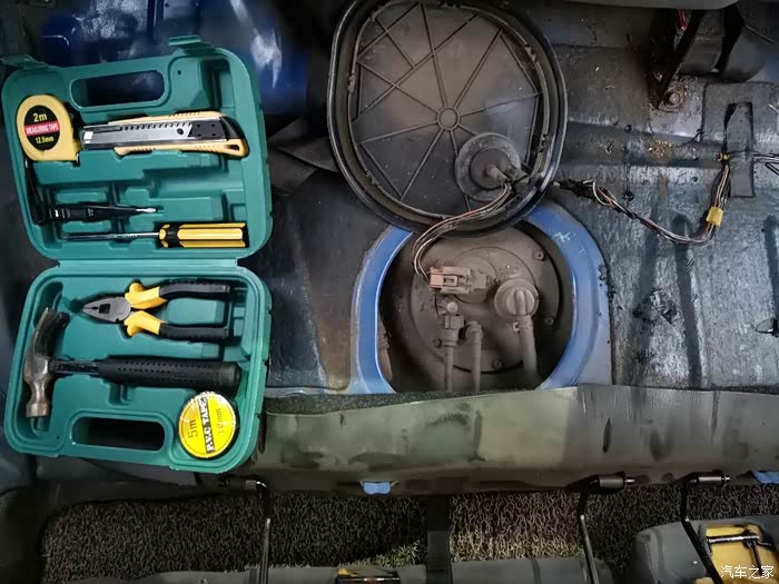

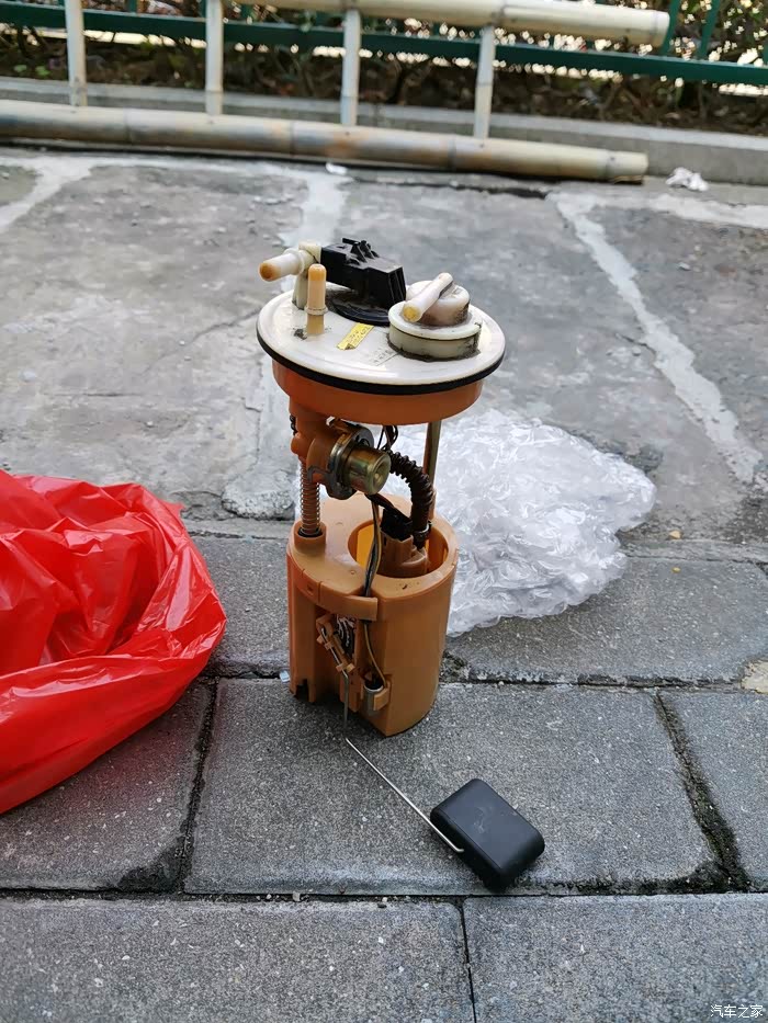

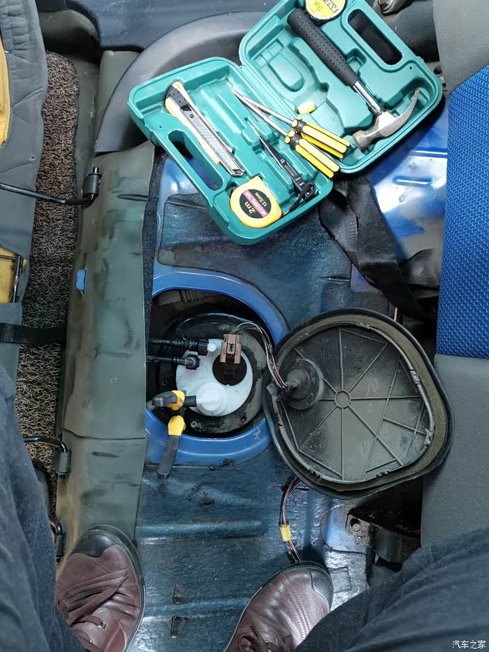

发表于 2020-2-26 10:54:54
ams29eyca7f 2020/02/26 08:23:58 发表在 5楼
油泵啥问题要换。车子啥问题,油泵要换。
油泵浮子的电阻板磨穿了,油量无法测量
发表于 2020-2-26 13:57:48
天马行空cf 2020/02/26 13:13:50 发表在 8楼
我是买一个浮子把电阻板焊下来换到原来的位置。
我直接换了,反正乐驰的配件都不贵,如果我自己焊了还是不行,还得返工,要上班没什么时间嫌麻烦
