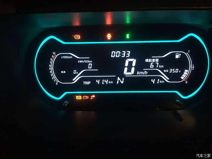

 买车时,店内小伙爽快的告诉我,目前小区的电都接了地线。 今天看看车电量也不多了,仅能跑七十公里的样子。 于是我把电线插在空调的插孔上引到地下,再把车充插头再插在插排上,于是,惊喜又来了... ... 这是怎么回事啊,买车时小伙在店里演示给我看的充电状态不是这样子的呀。 (如下图,车目前的状态)

地线接法不对吧。地线需要单独接线。应该是插座没接地线吧。
插座不接地? 我回头找电工看看。 之前确认的是小区的电是接地的。

这个跟接地没关系,接地故障有专门的指示灯,在仪表盘右下,怎么老有人充不进去就赖地线,便携充上半圈的指示灯只有三种状态,三格同时闪烁是插座插好但另一端充电接口没插车上充电口里,常亮说明充满,三个顺序跑马灯的亮是正在充电或者连接正常等待充电状态(可以理解为预热状态),我都搞不懂为啥都是跟风一阵一阵,起初是天天说抖动,抖的快吐了,各种爱妻模式,媳妇儿受不了,现在不提了,又开始天天地线,麻烦看看说明书好吗,地线故障有专门的指示灯,在仪表盘上也会显示,动不动就是地线,一个五六万的小破车至于吗
兄弟,我的指示灯是三个绿灯常亮,而跑马灯最边上的红灯一直一闪一闪的,不知道什么鬼?求解啊。

关闭车内电源,冲一会儿,拔掉电源后,再开机看看冲未?我没试过开着充电的
本来就是关闭车电源充电的,充不进去才打开仪表盘找端倪的。
