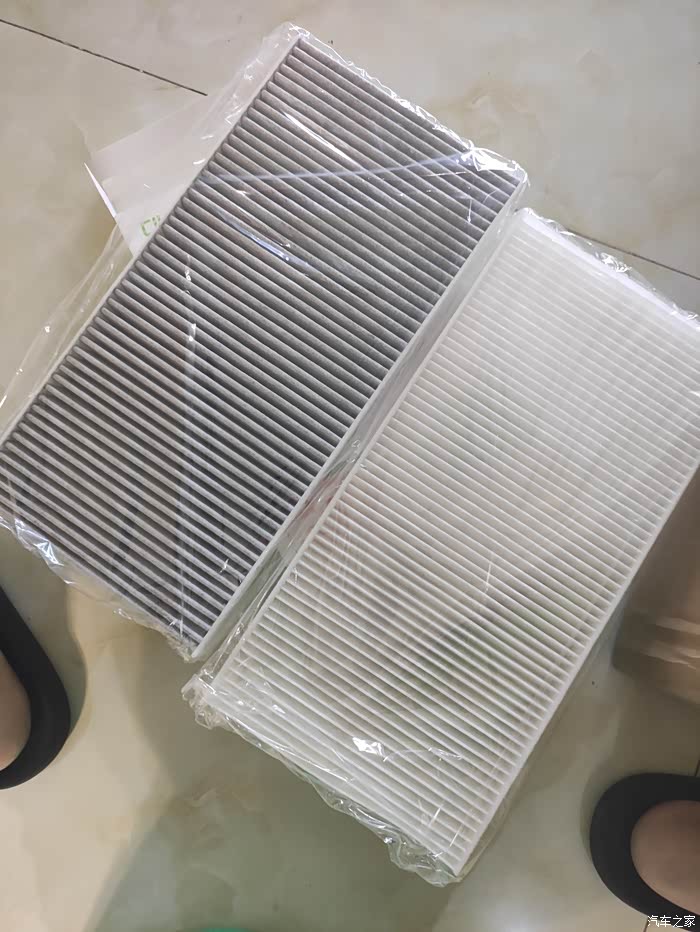

听说ID4原厂用的法雷奥,自己也买的法雷奥滤芯。ID4空调滤芯是两级,前置粗滤,后置活性炭。
这个位置就是空调滤
两个卡扣轻轻一抬,面板就松了
然后把面板往下拉
露出空调滤,上面是粗滤,下面是活性炭。
直接抽出滤芯即可,注意活性炭滤芯稍微被挡住了,需要往上抬一点才能抽出。
原厂果然是法雷奥滤芯,简单对比滤芯外观,看上去原厂的更黑,更厚实。
外观对比后,在对比重量,一般情况下越重说明会用料越多。二级活性炭滤芯,虽然原厂看上去厚实,但是重量没有后买的重。
一级滤芯对比,原厂的更好。
总结:虽然都是法雷奥,新买的也验证了是正品,不过滤芯依然有区别,网上买的ID4滤芯二级滤芯总结比原厂足,前置滤芯总结比原厂差,算打了一个平手吧。不过个人认为二级滤芯比一级滤芯更重要也更贵。
肉眼观察换下来的二级滤芯,很干净,剪开里面确实是活性炭。不过有有一级滤芯粗滤,二级滤芯干净是合理的,二级滤芯污染后就会有异味,到期就得更换,不能已脏不脏来作为更换条件。
价格:法雷奥空调滤日常价格60-70,活动是50+
推荐购买,毕竟个原厂是同一牌子,比小作坊号称原厂的40+滤芯靠谱吧

4S更换需要240材料+30工时费,共270,自己更换立省200吃火锅不香吗[ahl_坏笑]
