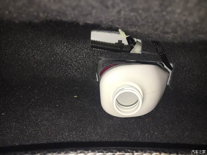

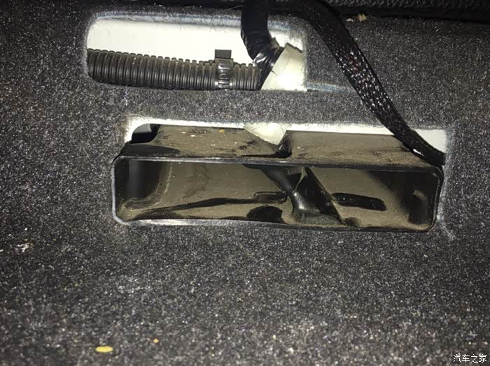

小五金店买一根洗衣机下水管,一个750ml海飞丝洗发露瓶子,剪开后不算费力就可以套在主驾下风口
主驾下风口全貌,海飞丝瓶子比较柔软,比较好套住

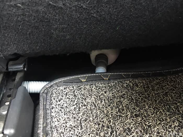

管子也很严丝合缝,完美!

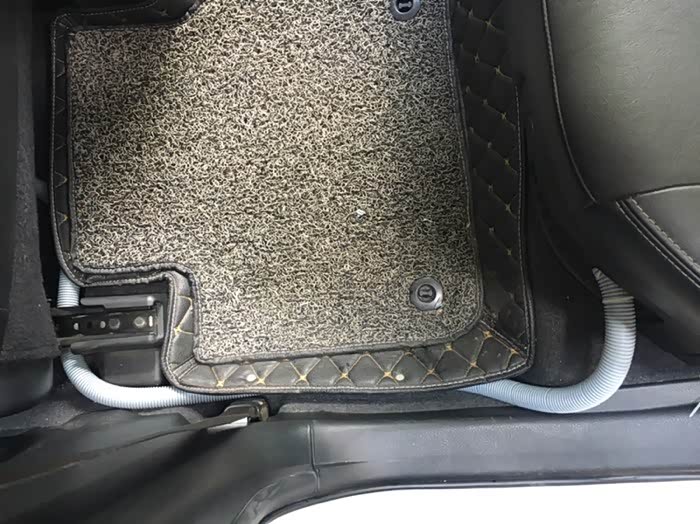

管子从主驾滑道外侧走后地胶边缘

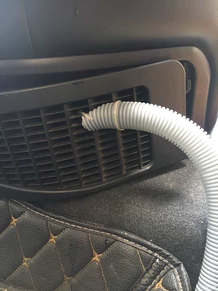

剪个斜口对着电池滤网,小拉丝是好东西
找好位置和角度用拉丝初步固定管子口
装回原位看看,确定好就拉紧(固定就好,不是拉死那种),剪掉多余部分
回装滤芯,可以还原了
把副驾下出风口全部堵死
上俯视后口

装完就迫不及待开机实验,空调吹头、脚,用脸贴在滤芯前,隔着滤芯可以感觉到凉风来袭,虽不是多冲的风,但明显感觉那风是冷的
虽然不能根本解决动力电池快速冷却,但肯定会有一定效果的,聊胜于无吧
如Iee303所说,如果丰田直接给个风道那是最到位的了!
夏天来点冷风,冬天来点热风,肯定会好些

粗管子的风,要比3根小管的风大N倍,小管气阻太大了,还不是波纹管,挤压严重
对,一开始也没打算两根管子,因为前接口没法交代,这个管子直径大致1寸吧,不粗不细差不多吧

混卡电池进风口,与空调地板出风口,基本在一个平面上,冷气直接就吸进去了。你这个导风管的意义不大呀。普锐斯进风口高,只需把冷气向车顶吹,后排很快就凉了,不开窗,空调常开,电池热不死。这论坛现在的画风奇特呀。
有台阶的高度差,再加上我铺了地胶又形成一个台阶,等于下出风口到后座进风口有俩台阶的样子了
这个玩意儿就是属于闲着没事,瞎玩儿
