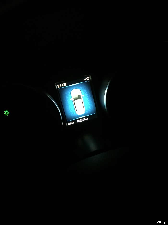

先发个里程表

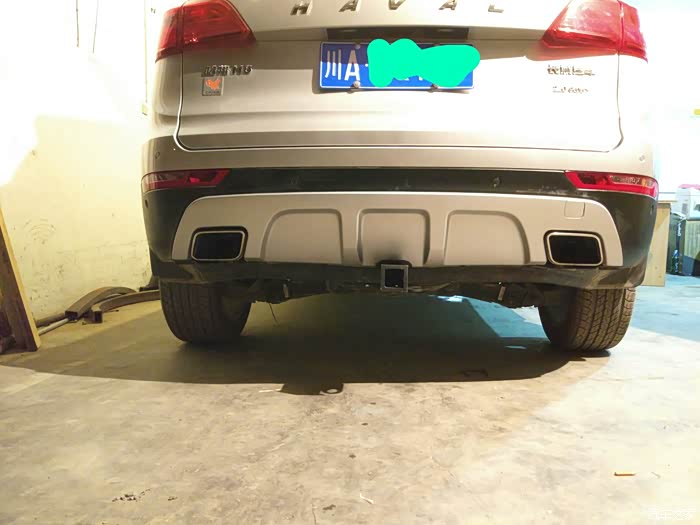

再看看成品效果,就是中间那个小方孔

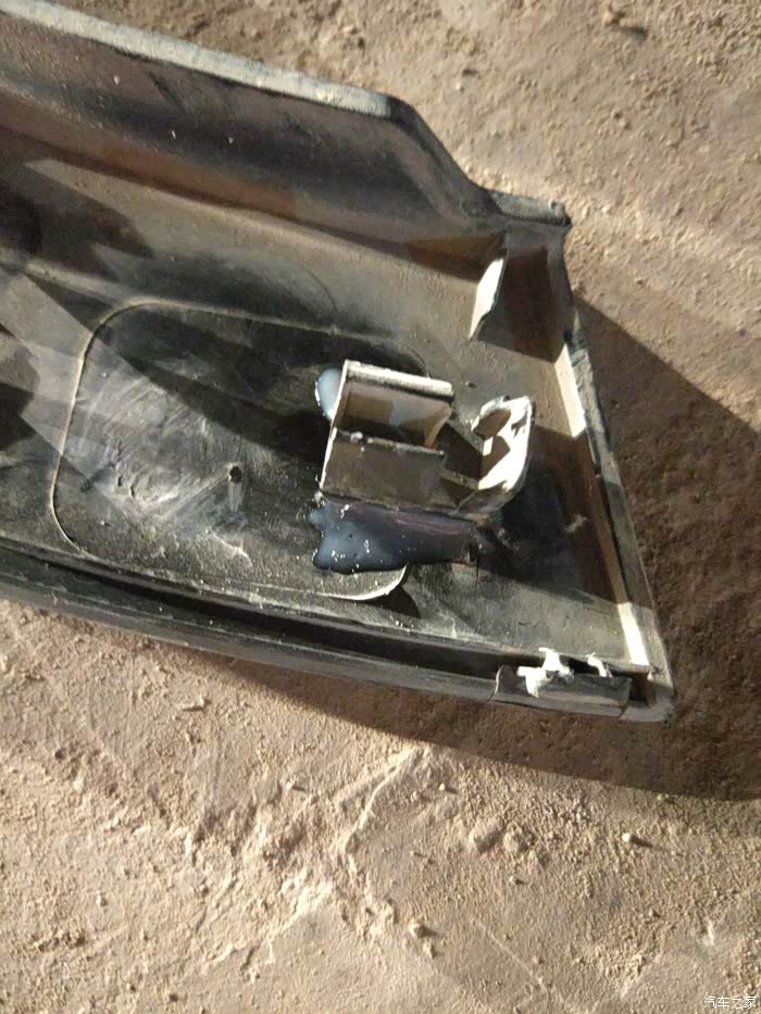

第一步拆下后塑料壳,
一定得小心拆,不让得像我一样弄坏,最后我是拿ab胶粘起的

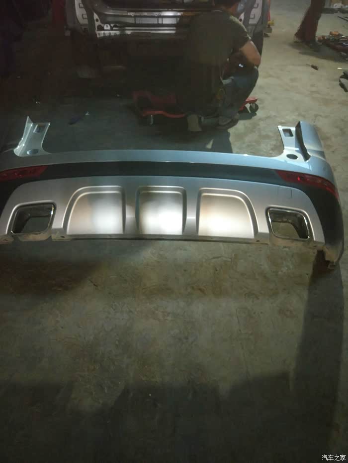

看后杠,

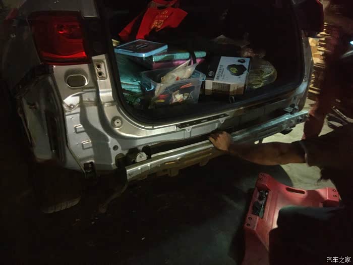

拆后杠
总体质量就是这多,

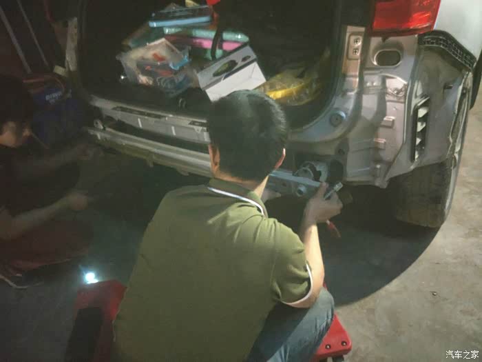

安装调试中,经过测试。所有孔都是在大梁上。重力及拉力都合格。(过几天我还得用地盘装甲喷喷,改装部分一定的爱护,因为大梁绝对不允许进水)地盘装甲有柔软性,可以冬夏通用

经过测试,安装多出来的部分与车尾是齐平的。
可能有点粗略。因为一安装你会发现很简单。只是需要很多专业工具.比如螺母片、拆卸工具就不说了。反正得有一套然有些地方很难卸下来。
