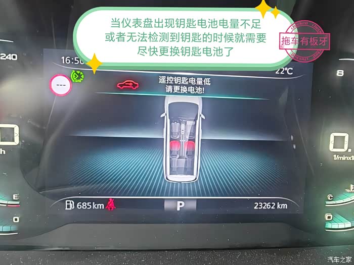

仪表盘提示更换遥控钥匙电池
       车友们在解锁车辆启动车子的时候,如果发现按一键启动键无法触发车辆点火,或者仪表盘显示“遥控钥匙电量低,请更换电池!”的提示时,则表明遥控钥匙的电池电量即将耗尽需要尽快更换遥控钥匙的电池了。

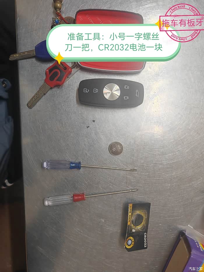

      一、前期准备:3寸小号“一”字螺丝刀*1把(或者其它小号金属扁口工具),CR2032规格的电池*1块(品牌自选,建议选择知名品牌耐久度有保障些)。
准备的电池和工具

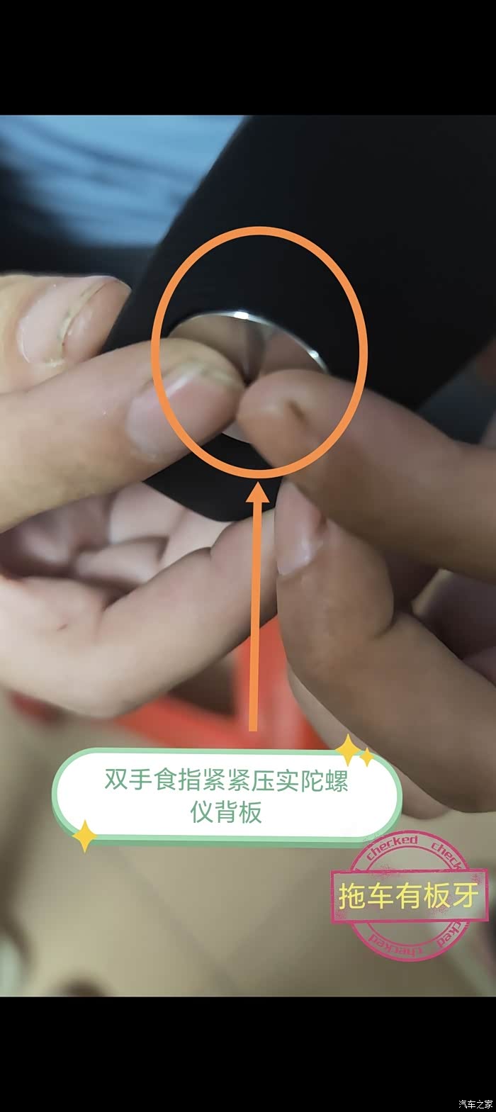

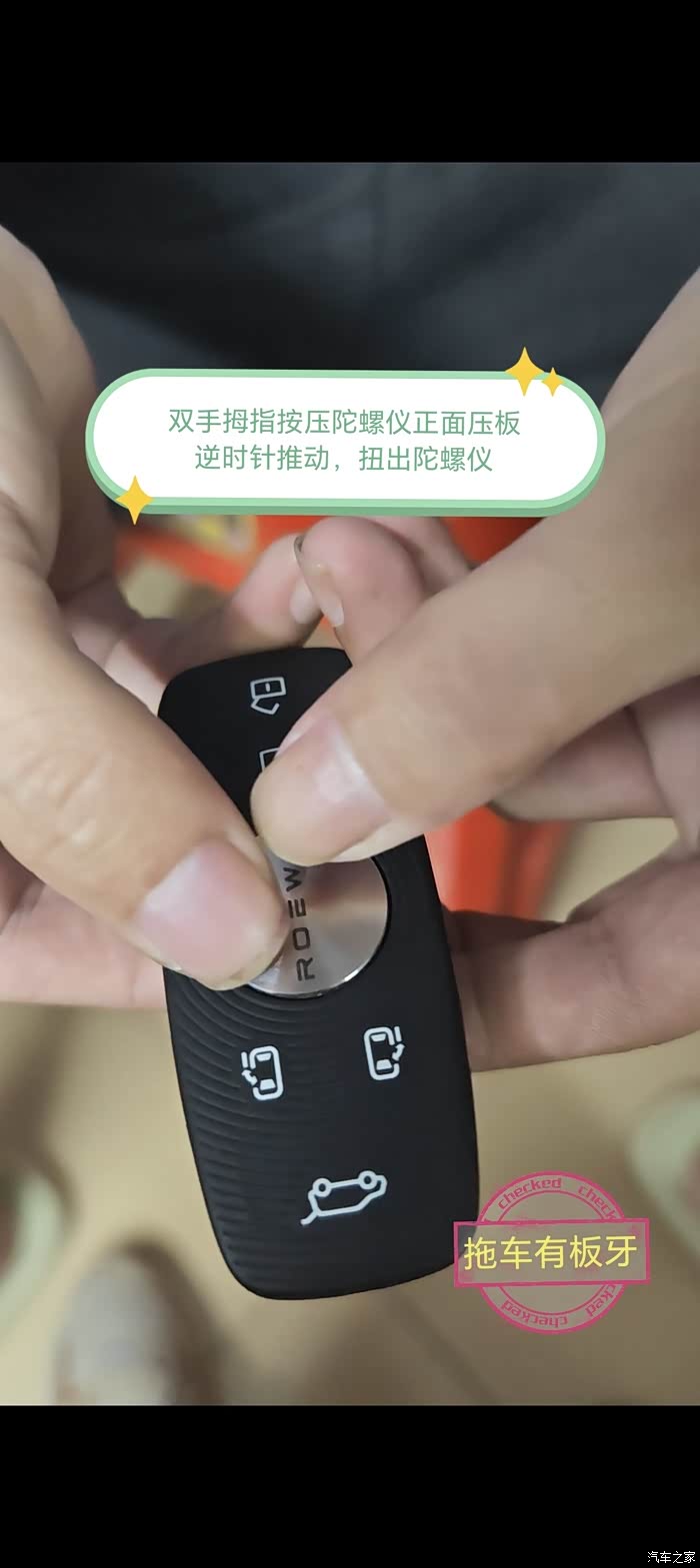

       [好吃]二、拆卸遥控钥匙的陀螺片:将imax8的遥控钥匙分别用两手的拇指和食指夹住,两个食指紧紧压实陀螺背片,固定住该背片。两个拇指紧压着陀螺正面的金属片同时逆时针推动该金属片,当该金属片松动时即可用一个拇指轻松将其扭出来了。陀螺仪两头都是活动的,因此必须要固定住一面,去扭另一面,才能分离出来。
固定陀螺仪背板
扭出陀螺仪正面压板
推出陀螺仪盖板
